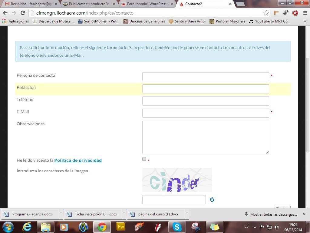

hola, un saludo chicos, como hago para usar este formulario que ya viene armado y agregarle a este mismo algunos items mas..adjutno imagen

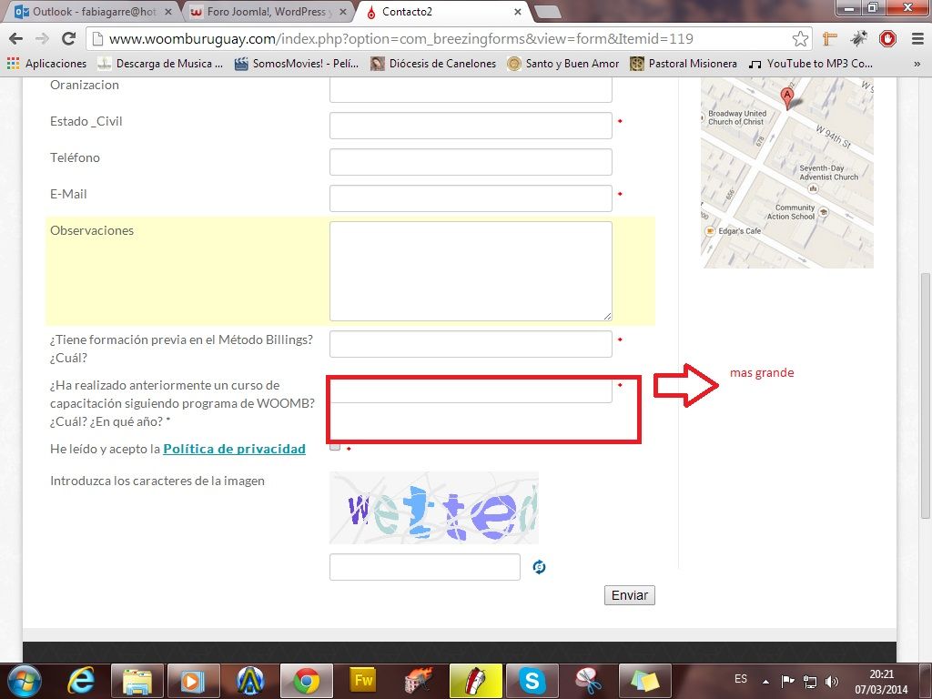

gracias pablo con la ayuda que me diste pude perfectamente solo tengo una duda como hago para agrandar el renglon para que pueda esribir mas como el campo observaciones pero no tan grande.
Respondido : 07/03/2014 11:23 pm
Hola alberto,
Fíjate en el campo "Observaciones" de tu formulario, el que sale amarillo en tu captura.
Ahora ver al componente BreezingForms y edita ese campo, observa de que tipo es y que tamaño tiene y luego sal, entra en el campo "Ha realizado anteriormente..." y configúralo como observaciones para que sea un campo de texto extendible y que se visualice a mayor tamaño y que incluya el efecto de la esquina "expandir" para quien quiera ver más grande el área de escritura de ese campo.
