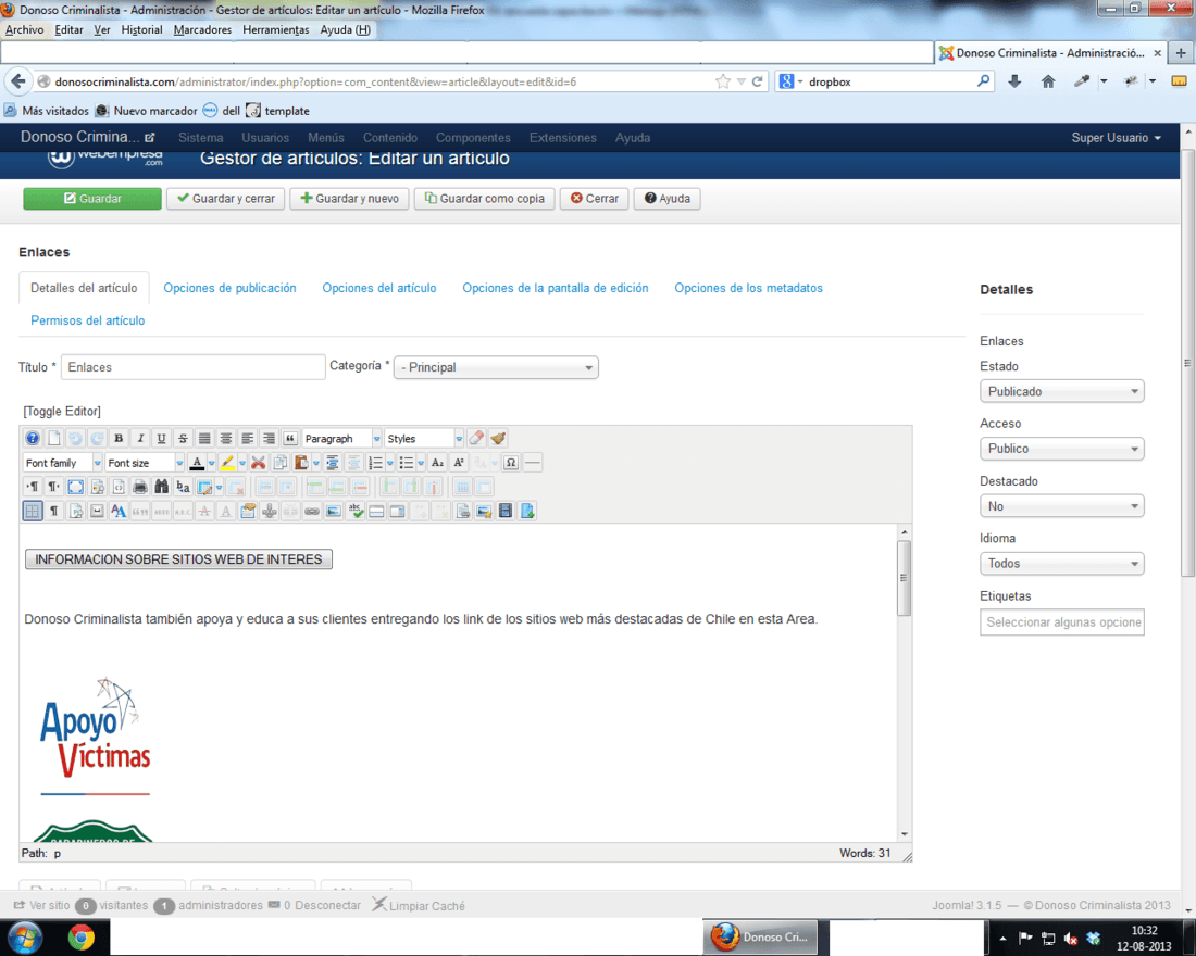

Quiero hacer lo siguiente:
en un articulo colocar una foto en una columna y otra foto en otra columna es posible hacerlo en joomla 3.1.5
adjunto foto para que quede más claro lo que necesito

Luis como les comentaba desde un principio tengo un sitio hecho en joomla 3.1.5.
tengo un articulo que adjunto foto que quiero colocar las fotos en 2 columnas. y Johnny que comenta que debo hacerlo con mostrar una categoria en formato blog.
mi pregunta es la siguiente como puedo incorporar este articulo que tengo (ver foto) a lo que me comenta Johnny

Lo que te comenta Johnny es cargar una serie de artículos de Joomla en 2 columnas. Es decir, lo que se muestra en cada columna es un artículo,
Si en tu caso esa división en 2 columnas la quieres hacer dentro de un mismo artículo la solución que te propone no será válida.
Para dividir el artículo en 2 columnas tendrás que utilizar una estructura de tabla o utilizar capas (etiquetas div), todo conveniente configurado para poder generar el contenido correctamente.
Con el editor JCE u otros se pueden generar tablas que puede configurar a tu gusto para dar el formato que necesitas.
En html sería algo parecido a esto:
Aquí va el contenido de la primera columna Aquí va el contenido de la segunda columna
El contenido a poner puede ser texto, texto con imágenes, solo imágenes o lo que necesites.

lo ultimo para darle color a la tabla o a su borde. y para justificar el texto de la misma como lo puedo realizar?
Respondido : 12/08/2013 3:18 pm
Eso se puede hacer aplicando estilos a la tabla, algo como esto:
Será conveniente que dispongas de ciertos conocimientos sobre CSS para poder personalizar esto a tu gusto.
