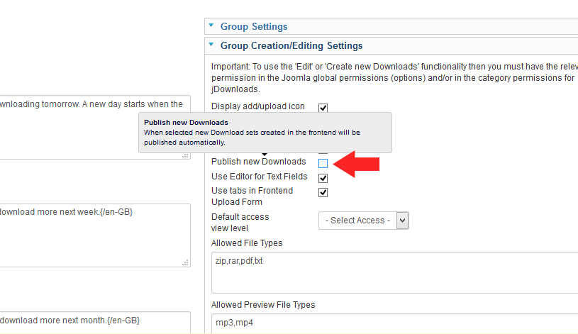

Lo único que no veo es cómo se autopublica el archivo subido. Ya que al subir desde el frontend de mi sitio web con un usuario con permisos de publicador lo sube pero no queda automáticamente publicado y en la configuración del componente no lo veo, ¿me podéis ayudar con este apartado sólo?
Respondido : 01/07/2016 7:09 pm
Gracias por la información, por otro lado, para esto último que comentas, revisa la configuración del grupo, ubica una opción como la que te muestro en la imagen. ( Desde la configuración de Jdwonloads > User Group Setting > Entra en el link del grupo publicador)
Respondido : 01/07/2016 9:32 pm

Lo tengo marcado pero no me auto publica las descargas para los usuarios clientes que subo como usuario publicador. En ese grupo de usuario publicador el nivel de acceso he de tocarlo?
Puedes comprobar en configuración Global - Usuarios que ese grupo no lo tengas bloqueado y que los clientes tengan permisos.
Respondido : 02/07/2016 2:40 pm
Respuestas: 301
Gracias Pepe, queda resuelto.
