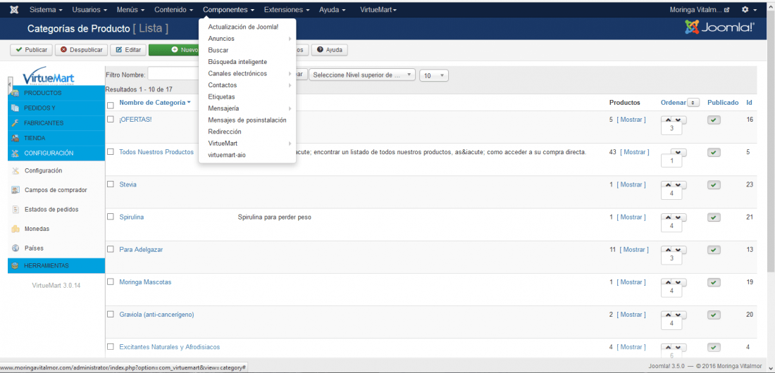

Acabo de actualizar a la versión 3.5.0 de Joomla, y a la versión 3.0.14 de Virtuemart, y en el backend de Joomla han desaparecido los componentes que yo tenía instalados, como el extplorer y el brezing forms, por no hablar del K2. Tampoco aparece el akeeba backup!!!! me muero...
¿Qué ha podido pasar? :unsure:

Entro en com_components y veo que están ahí, que no se han ido. De hecho, acabo de probar el breezing forms desde la web, y funciona.
Lo único es que no puedo entrar desde el backend de joomla, desde el menú de componentes.

Los componentes están instalados y funcionando, pero simplemente no puedo acceder a ellos desde el menú componentes del backend.
Alguna solución tiene que existir!
Ejemplo: el breezing forms. No me aparece en el menú componentes, pero si entro a través de http://www.moringavitalmor.com/administrator/index.php?option=com_breezingforms puedo gestionarlo sin problemas.
Otro ejemplo: el extplorer. Lo veo en com_components, lo reinstalo, y ya aparece el acceso en el menú del backend de componentes.

No se soluciona por completo el problema.
Acabo de reinstalar el phoca favicom, y no me aparece en el menú componentes.
Tampoco sé como actualizar el breezing forms, pues venía con el paquete de webempresa, y el que aparece para actualizar es de pago.
Espero que esto tenga otra solución... Gracias.

El problema persiste: no se muestran los componentes instalados en el menú componentes del backend.
