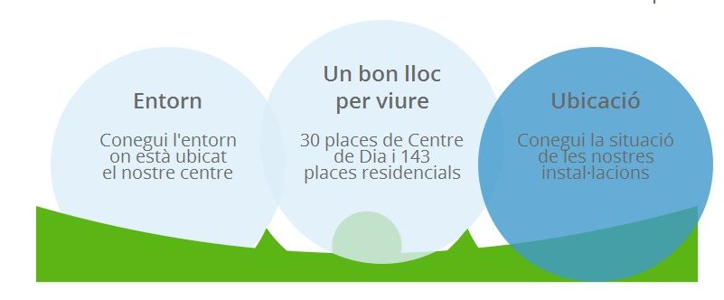

Hemos puesto los circulos con un z-index (de momento solo el primer círculo) ya que en la parte inferior de ellos tienen que estar cortados (estilo media luna, desconocemos si podriamos hacer esta forma con css tambien y precindir de la imagen) pues bien si hacemos esto la opción :active para que nos cambie de color al pulsar dichos circulos no funciona.
Como podriamos hacer que despues de esconder la parte inferior de los circulos se quede tapada la parte inferior pero que funcione la opción de cambiar de color cuando se haga clic sobre cada circulo?
Les adjunto una imagen tal y como ahora esta
saludos y gracias de antemano

Ponle un ID también a la imagen
Usa z-index positivos, por ejemplo para los circulos sería z-index:1 , z-index:2 y z-index:3, pero para la imagen puedes ponerle z-index:4 y adicionalmente position:relative

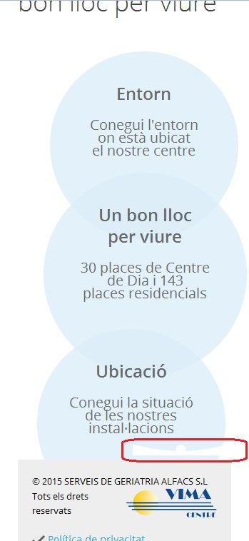

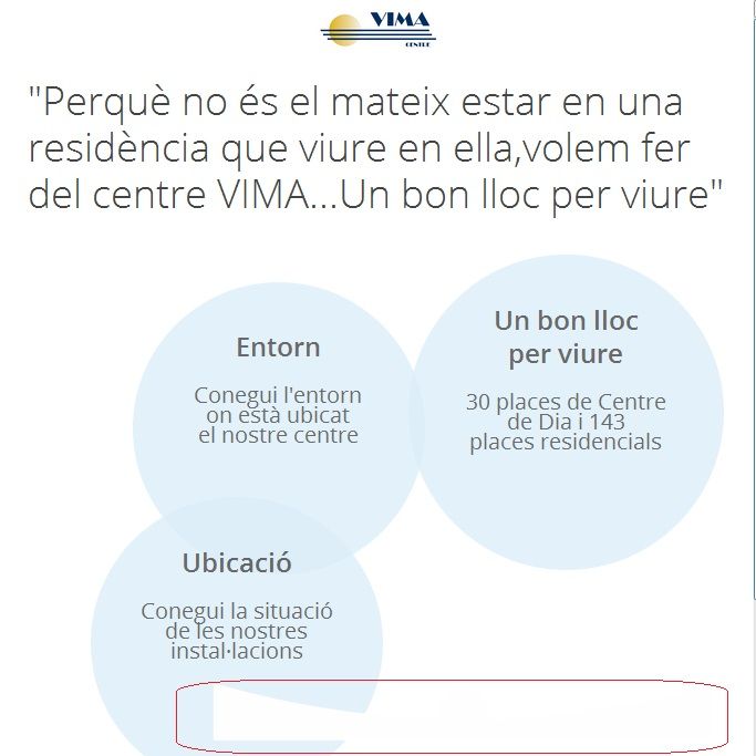

Lo que pasa es que si visualizamos la web desde un dispositivo mobil, tablet, etc no se visualiza correctamente (adjunto un par de capturas).
Supongo que sera porque lo que hace que los circulos se visualizen cortados por la parte inferior es una imagen y no código css.

La solución más práctica sería que cambies la manera de mostrar los cirulos a determinada resolución, por ejemplo quitando la imagen y luego haciendo q los círculos se muestren uno debajo de otro
Prueba el siguiente código, agregalo al final del archivo :
/templates/yoo_master2/css/custom.css
@media (max-width:1200px){
	#img-globos img{
		display:none;
	#sphere-a, #sphere-b, #sphere-c{
		position:static;
		display:block;
    margin:auto;

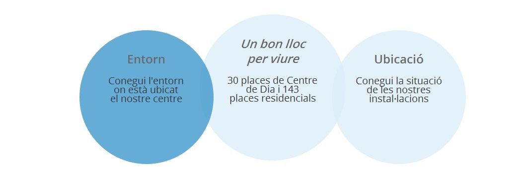

Por otra parte (ya será la última molestia que os ocasione) como podriamos hacer para que se mantenga el color azul más oscuro activo en el circulo seleccionado?
Cada círculo de los 3 que hay tiene un enlace a otro artículo de Joomla pues queremos que se mantenga con el azul más oscuro activo dependiendo de el círculo clicado.
hemos puesto la opción :active en el css pero solo se muestra en azul más fuerte al hacer clic sobre el, luego se vuelve a quedar el azul más claro.
Os adjunto una captura de como tendria que quedar despues de hacerle clic encima

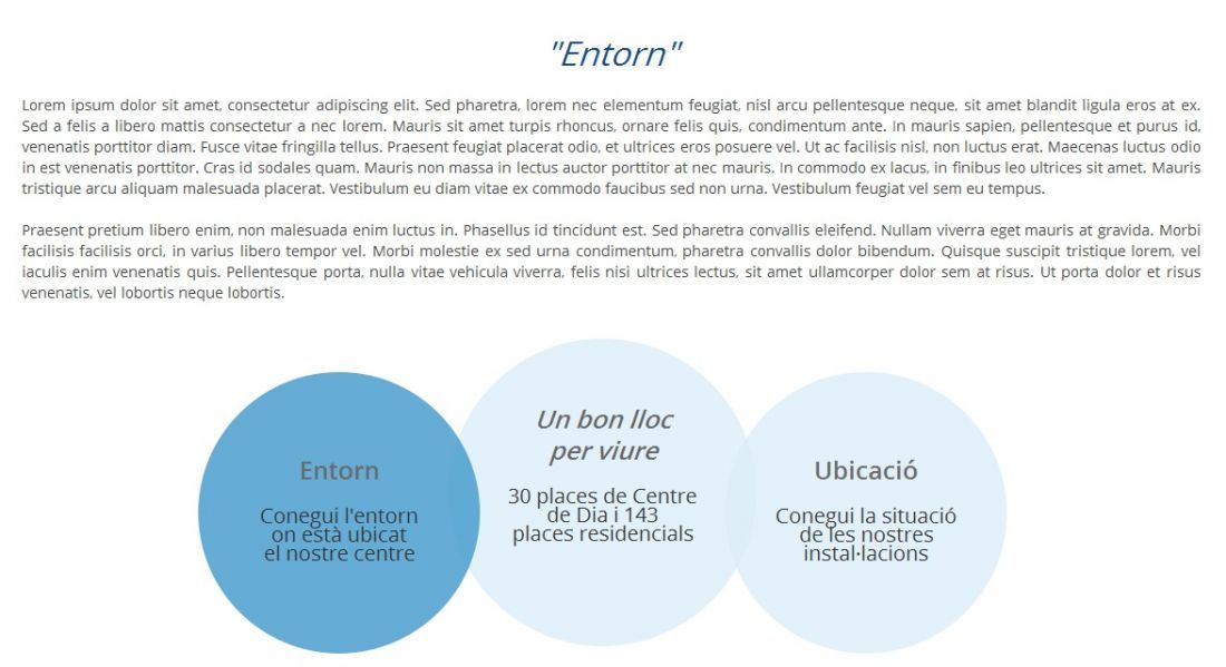

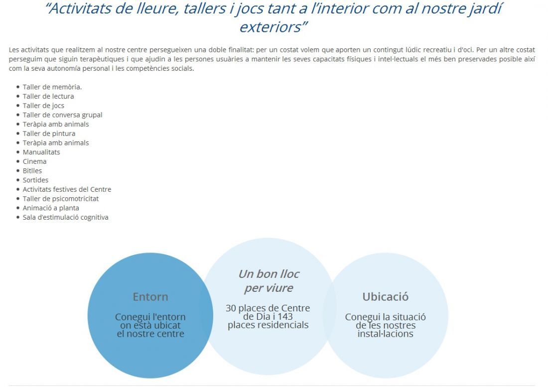

seguro que tienes razón y me este complicando, pero necesito este efecto para nuestro cliente, haber si me explico un poco mejor, la idea és que si yo estoy en cualquier apartado del menú de la web (en el ejemplo que os pongo estoy en el apartado del menu "Activitats") y el usuario hace clic encima del circulo de "Entorn" (és un ejemplo, podra ser cualquier de los otros dos que hay), adjunto imagen.
Esto anterior tendría que llevarlo al apartado de "Entorn" y ademas tendría que mantenerse resaltado el circulo de "Entorn" con color azul más fuerte tal y como se puede visualizar en la siguiente imagen adjunta

En este caso veo que los circulos son parte del contenido, podrías evaluar pintar los circulos directamente en el artículo, es decir si entra al artículo de "Entorn" , en este artículo el circulo "Entorn" debería ya estar pintado , es como un artificio ya que los circulos son independientes y se repiten en cada articulo, esto te favorece a que puedas pintar el circulo activo.
Podrías usar por ejemplo
.... más codigo
Fijate en la parte de style="background:red"
