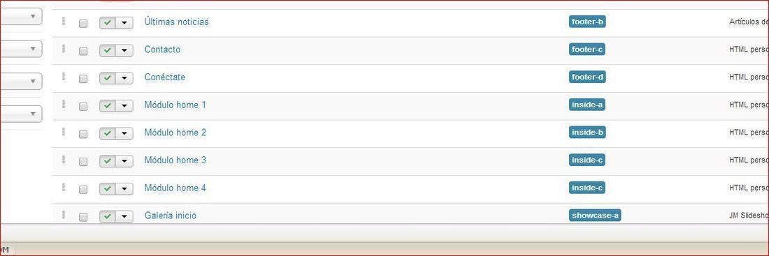

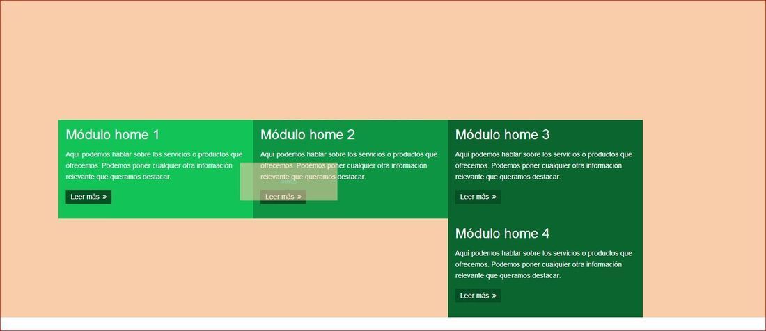

He introducido un modulo mas en la pagina de inicio, como puedes ver en la captura de la plantilla de titan, pero necesito que este en la posicion inside-d y que esté a continuación, y con un color no igual al duplicado si no con uno mas intenso y aparezca centrado en la pagina los cuaro modulos.

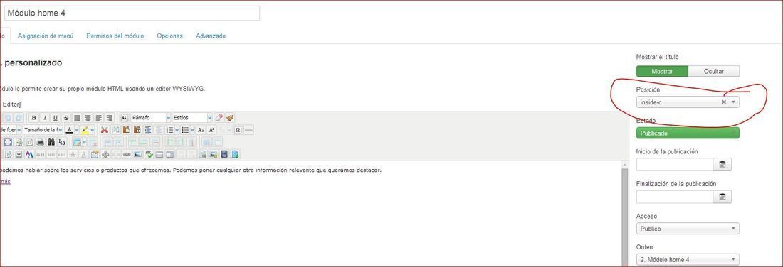

Debes editar este nuevo módulo "Módulo home 4" que has insertado. En el parámetro Posición elige la opción inside-d en lugar de la inside-c que tienes ahora. De esta forma los 4 módulos se mostrarán en la misma línea.
Para que el color sea distinto pulsa en la pestaña Advanced de la configuración del módulo. En el parámetro Clase CSS del módulo cambia el valor " color3" que tienes actualmente por " box2" (fíjate que hay un espacio en blanco antes de box2).
Si no te sirve ese color de fondo habrá que crear un color personalizado añadiendo nuevos estilos CSS.

Cuando escribo, la posicion, no lo puedo poner, me da un mensaje ... Añadir posicion personalizada "inside-d"

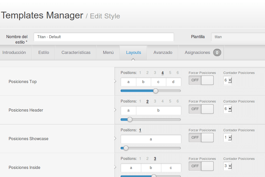

En la posición inside, hay 3 posiciones, tienes que aumentar a 4 posiciones.
https://www.youtube.com/watch?v=MNyV4b1cMVI&autoplay=1

Te mando captura por que no me da la posbilidad de ampliar a cuatro, en la numeración solo tengo hasta tres, y en el video veo que tiene flechas en el numero para ampliar mas, dime que puedo hace, pues necesito cuatro modulos

Para que en el contador de posiciones te aparezcan 4, debes añadir la posición inside-d en el archivo /templates/titan/templateDetails.xml
Previa copia de seguridad del archivo, edítalo y añade lo siguiente:
 inside-d
Para dejarlo "ordenado" ponlo con las otras posiciones de inside:
 showcase-a
        inside-a
        inside-b
        inside-c
        inside-d
        feature-a
Luego ya te aparecerá la posibilidad de ampliar a cuatro.

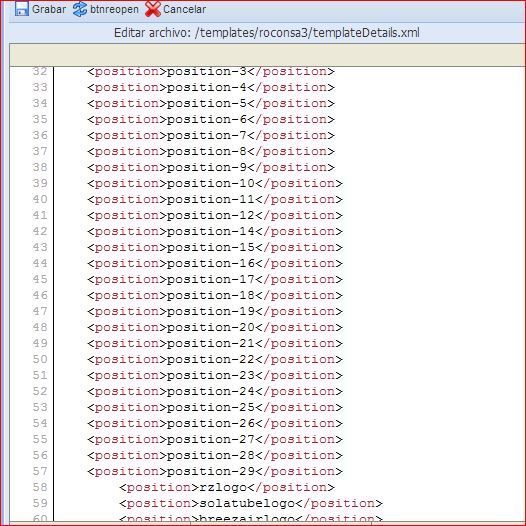

Respuestas: 224

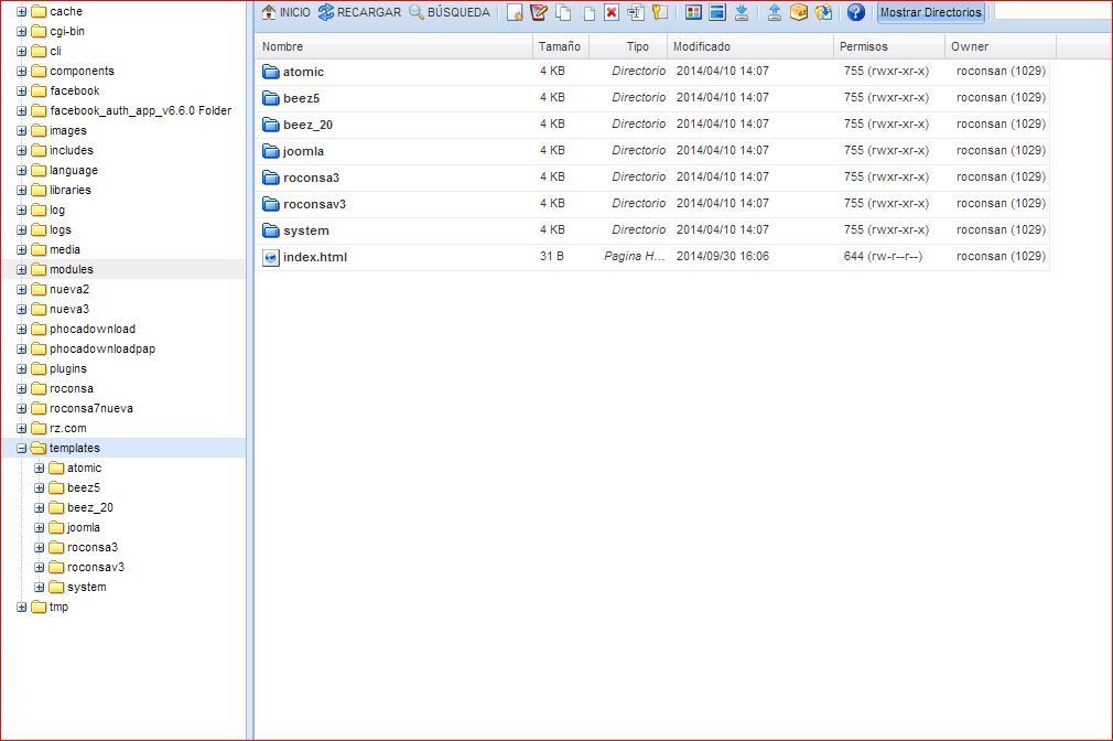

cual es el archivo templates, perdona no os he comentado, que estoy en 2º de prescolar en joomla
Respondido : 28/11/2014 1:53 pm
Respuestas: 224
No encuentro titan en ese archivo
Respondido : 28/11/2014 1:57 pm
Respuestas: 224
ya lo he encontrado, gracias voy a ver si funciona
Respondido : 28/11/2014 1:59 pm
Respuestas: 224
No me aparece inside
Respondido : 28/11/2014 2:02 pm
No estás editando el archivo correcto. El que tienes que editar es el nueva3/templates/titan/templateDetails.xml (recuerda que tienes tu web en el directorio nueva3).
