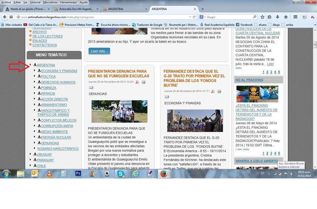

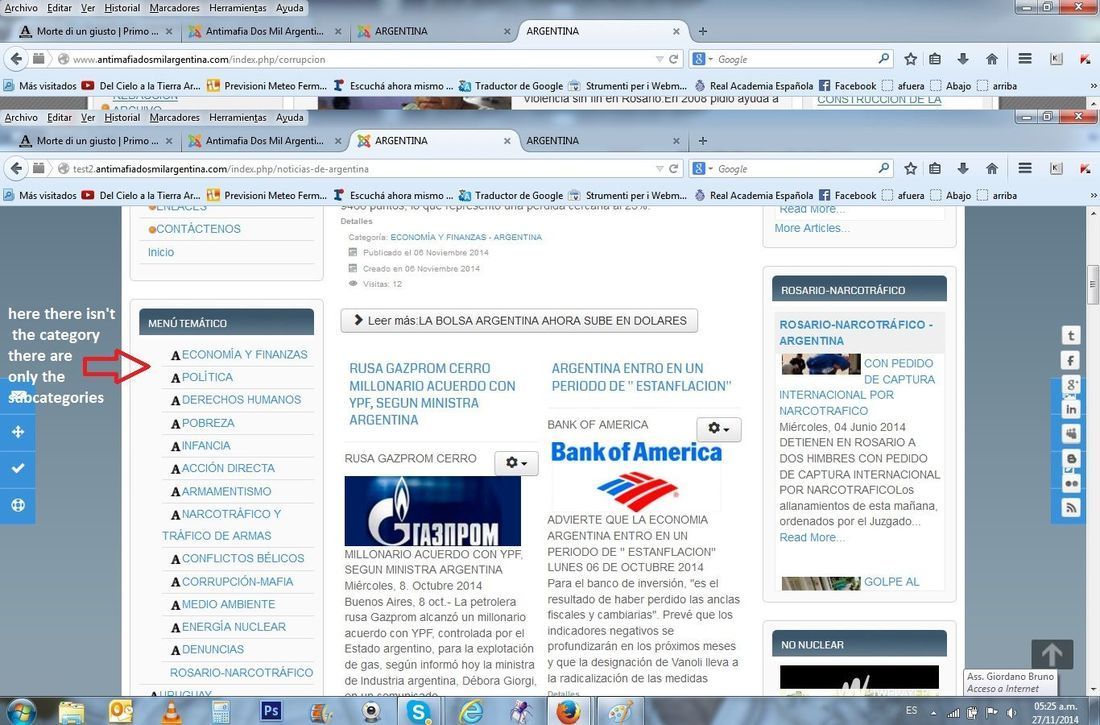

estoy acomodando los módulos de menú, y tengo un módulo con secciones y con las categorías de cada sección desplegables. en 1.5 yo picaba en la sección y me habría el desplegable y se mantenía el nombre de la sección y aparecían las categorías (en el módulo menú)abajo, ahora no pasa, se despliegan las subcategorías pero el nombre de la categoría raíz no aparece... lo cual es confuso, se ve en las capturas joomla1.5 menu.jpg y joomla3 menu.jpg

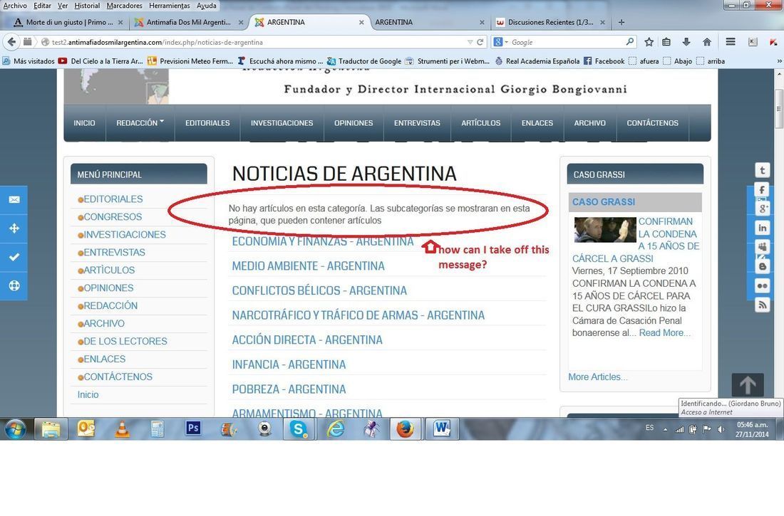

Y cuando me abre la sección, (categoría raíz) me aparece el título y una leyenda abajo que no se como borrar imagen joomla3 take off message.jpg

En Joomla 2.5 y Joomla 3 se ha mejorado el sistema de organización de los artículos. Mientra que en Joomla 1.5 había secciones y categorías, de forma que las categorías iban asociadas a una sección, en Joomla 2.5 y versión más recientes se han dejado solo las categorías, pero de forma que una categoría puede ser subcategoría de otra. De esta forma se puede crear un árbol de categorías más amplio, y no limitado a un nivel de profundidad, como ocurría en Joomla 1.5.
Si usas un módulo de tipo Categorías Artículos en efecto será necesario seleccionar una categoría padre, de forma que se mostrarán todas las subcategorías. Si lo que quieres conseguir es mostrar todas las categorías padres y sus subcategorías en ese módulo tendrás que crear una categoría principal, de forma que las categorías padres que tienes sean subcategorías de esa nueva categoría principal. De esta forma en el módulo podrás seleccionar la categoría principal.
Sobre el mensaje que no puedes borrar, tendrías que indicarnos el tipo exacto de elemento de menú que has creado para mostrar esto.

Gracias por contestarme. A ver si entendí bien
Ejemplo
yo tengo una categoría padre que se llama Argentina y de esa surgen varias subcategorías que son por ejemplo economía- corrupción- infancia etc
Debería hacer una que sea Argentina padre> Argentina> economía- corrupción- infancia etc.... Eso es lo que me dices?
Con respecto a ese mensaje me aparece cuando clickeo Argentina que es la categoría raíz y que he configurado para que no se vean las subcategorías , y me aparece eso y el listado de las subcategorías.

Lo que comentas sobre la configuración de las categorías es correcto. Es sí, si solo tienes una categoría padre (Argentina) no tendría sentido crear un categoría padre de esta, ya que entiendo que lo que quieres mostrar en el módulos son las categorías que contiene la categoría "Argentina". En tal caso no será necesario.
Otra cosa es que tengas varias categorías padre con sus subcategorías y quieras mostrar las categorías padre en el módulo. En tal caso sí que tendrás que crear una categoría principal, por ejemplo "Noticias" y hacer que todas estas categorías padre sean subcategoría de esta nueva categoría.
Sobre lo otro que comentas, he realizado alguna prueba y no he visto que se me muestre el texto. Un truco que podrías utilizar es reemplazar esta constante de texto por un texto vacío, utilizando para ello la opción de reemplazar textos de Joomla:
https://www.webempresa.com/blog/item/834-reemplazar-textos-idiomas-en-joomla-25.html

Pero te comento que el problema lo solucioné cambiando un archivo .css de la template, que me mandaron los que me vendieron la template.
Y el tema de la leyenda que aparecía , intente usar el reemplazo pero cuando ponía el texto, no me aparecía nada. entonces me fui nuevamente a la configuración del menú e hice lo siguiente
Edit Elementos menu > opciones de categorias >
Niveles de subcategorías= ninguno ( y no me muestra más el listado de las categorías)
Ningun mensaje de los artículos = ocultar.(y no me muestra más ese texto)
