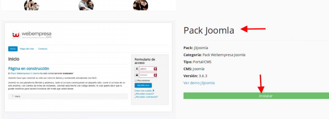

Con la documentación que nos aportas estos serial los pasos:
Instálalas Jommla -> Lo puedes realizar desde tu cPanel Packs, tienes un instalador que es solo la administración de joomla.
.- Una vez esto instalas la plantilla.
.- Tras instalar la plantilla tienes que importar la BD que es el archivo olweb.sql

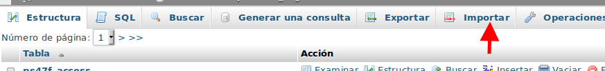

.- Desde tu cPanel seleccionas Bases de datos -> phpMyAdmin
.- Selecciona la Base de datos que utiliza tu instalación
Datos de conexión de la Base de Datos ¿donde encontrarlos?
.- Importa el archivo olweb.sql
Estos pasos son los que tendrías que realizarse con los datos que nos proporcionaste pero como te digo tendrías que consultar la documentación de la plantilla para ver exactamente los pasos que tienes que realizar.
