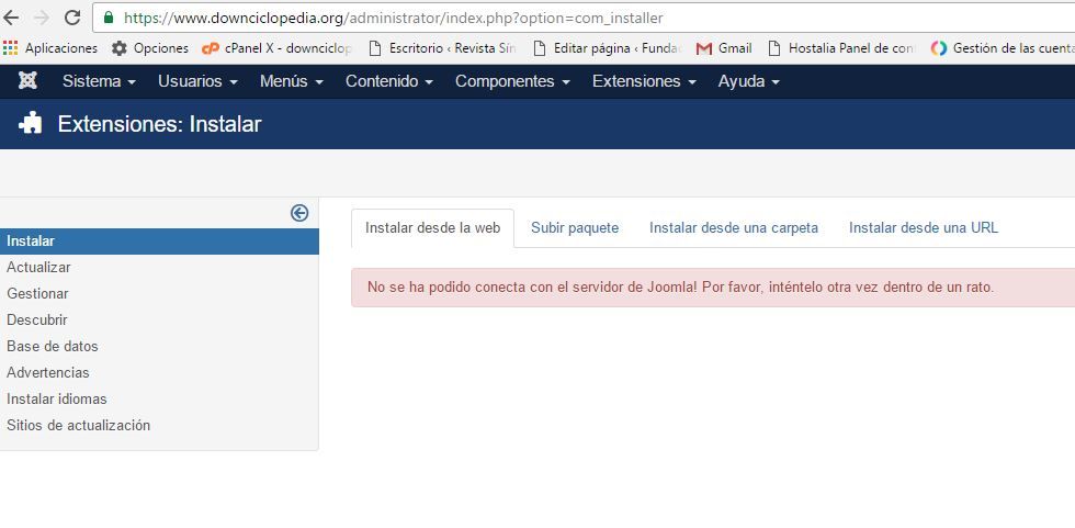

buenos días,
estoy intentando instalar una extensión (no sé si se hace así ) de jcomment y me encuentro que no puedo acceder ..
les envio una imagen para explicarme mejor.
la consulta la he realizado también desde mi panel de control, pero me remiten a usted..

Si dispones del instalador de la extensión, una vez que ten encuentres en la página que se ve en tu captura de pantalla pulsa en la pestaña Subir paquete.
Desde aquí podrás seleccionar el archivo instalador que tienes en tu equipo e instalarlo en tu Joomla.

buenos días, no tengo tan instalador, pero lo más importante es, no quiero usar una vía para solucionar algo que en principio no funciona. el tema principal es, por qué no funciona, cómo haga que funcione esta parte de instalador y acceso al servicio que se supone importante. aunque el fin último sea el mismo, esa opción no funciona y es la que quiero resolver. gracias

en mi web downciclopedia.org, no hay absolutamente ningun solo error revisando desde todos los sitios posibles que me indican. si es verdad que veo que hace referencia a htpp//www.downciclopedia.org y en realidad es https.. imagino que esto no tiene nada que ver
Respondido : 21/12/2016 11:41 am
¿Dónde ves que hace esa referencia a lo que comentas? Sí que podría influir.
He realizado pruebas con este método de instalación de extensiones y veo que actualmente funciona. Por favor, realiza una nueva prueba.
Si ves que siga fallando indícanos si estás utilizando alguna extensión para proteger el acceso a la administración o alguna extensión de seguridad, ya que podría estar generando el problema.

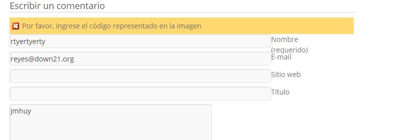

Buenas dias, finalmente instale el modulo de comentarios, tal y como ustedes me indicaron. he dejado por imposible , ya que no me responde, lo de instalarlo a traves de la web que seria lo mas lógico, por lo tanto este tema queda sin resolver.
la instalación bajando y subiendo el modulo ha sido correcta, pero a pesar de que este perfectamente configurada, no me deja introducir comentario porque me pide figura de catchap o algo así y yo he desactivado esto. da igual active o desactive que no me deja porque me pide una figura ..
no no veo imagen, ni codigo ni nada.
Este error no es provocado por tu web ni por la cuenta de hosting,
Según veo en la captura el aviso es el siguiente:
No se a podido conectar con el servicio de joomla
Esto es debido a que la URL donde hace referencia no existe, esta desactivada en ese momento o si estas intentando instalar un paquete que no esta disponible en ese momento.
El Captchap te aconsejo que lo tengas activado si no quieres enfrentarte a un aluvión de spam que terminaría por sobrecargarte la web, hacer que sea mas pesada y sobre todo mucho mas lenta a la hora de cargar.

lo he hecho todo tal y como lo indican.
no funciona. sale la misma imagen que les indico

Respuestas: 294
https://www.downciclopedia.org/espiritualidad-y-religion/comentarios-y-reflexiones/3032-como-introduzco-un-sentido-a-su-vida
lo puede usted probar.. no funciona

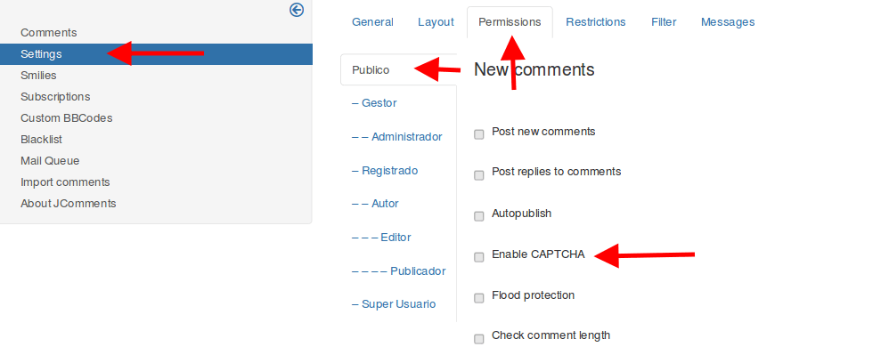

Jcoments, por defecto utiliza KCAPTCHA en vez de reCAPTCHA, si quieres utilizarlo descargalo desde la URL que tienes en el enlace.
Puedes desactivarlo desde la configuración de Jcoments:
.- Accede al componente y selecciona Settings
.- Selecciona la pestaña permissions
.- En el apartado New comments, comprueba que no tengas marcada la opción Enable CAPTCHA

gracias, así lo he hecho.
y me sigue saliendo la misma frase que la que copio en la imagen adjunta. es decir. que no me funciona
