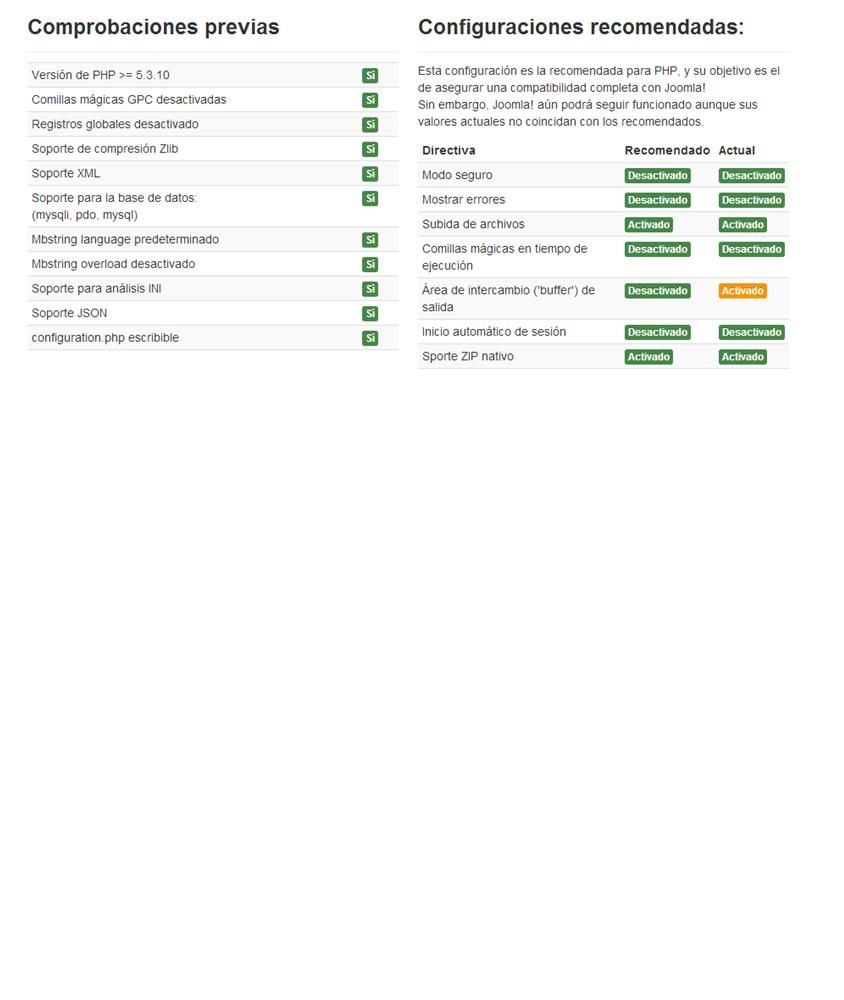

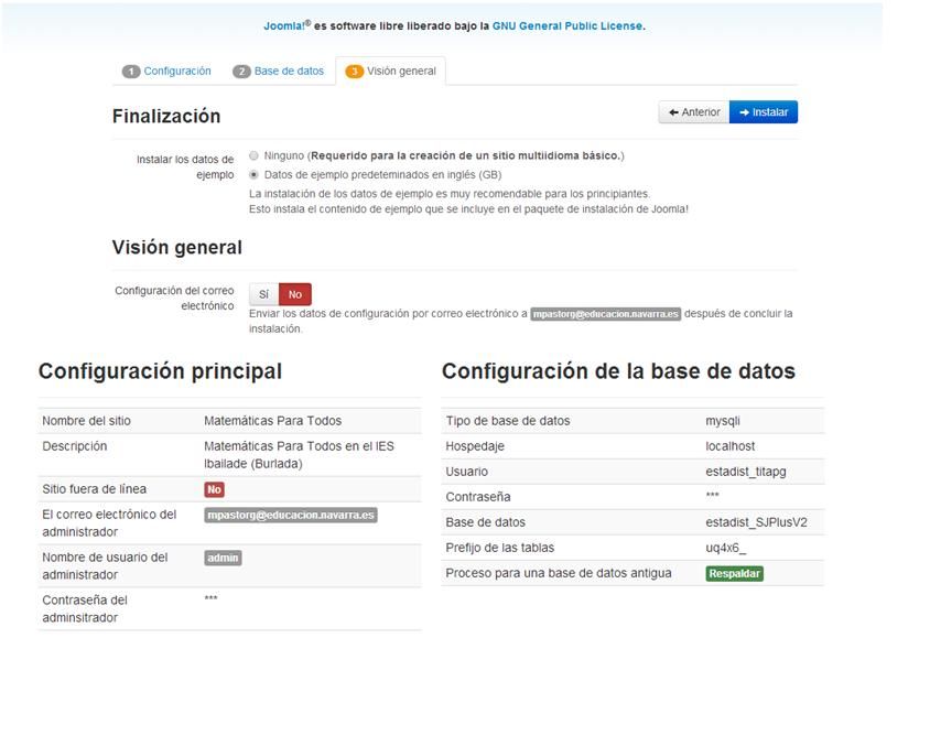

Respuestas: 16
Hola!
He instalado "SJ Plus v2 - Quickstart package for Joomla 3.x", siguiendo los pasos de vuestro vídeo,
Todo bien, hasta en el paso:
En “Visión general” verificamos en la parte inferior que esté todo en orden, y una vez hecho esto le damos click a “Siguiente”.
Y no pasa la pantalla, pero tampoco da ninguno tipo de error....
(envío pantalla de Visión general)

Respondido : 13/08/2015 2:20 pm
Entiendo que lo que dices es que cuando pulsas en el botón "Instalar" de la primera captura de pantalla que has adjuntado no sucede nada.
Al pulsar este botón tendría que comenzar el proceso de añadir los datos de ejemplo en la web. Si no te funciona es posible que haya algo que no sea correcto en el quickstart. Tendrías que ponerte en contacto con los desarrolladores de la plantilla para comentar la incidencia.
Entiendo que antes ya habías creado una nueva base de datos para ser usada por el quickstart , y que el usuario y contraseña que has asociado con la base de datos tiene todos los privilegios.
Respondido : 13/08/2015 3:02 pm
Respuestas: 16
Se ha solucionado cambiado de nombre al directorio donde lo estaba instalando, cosas que pasan....
