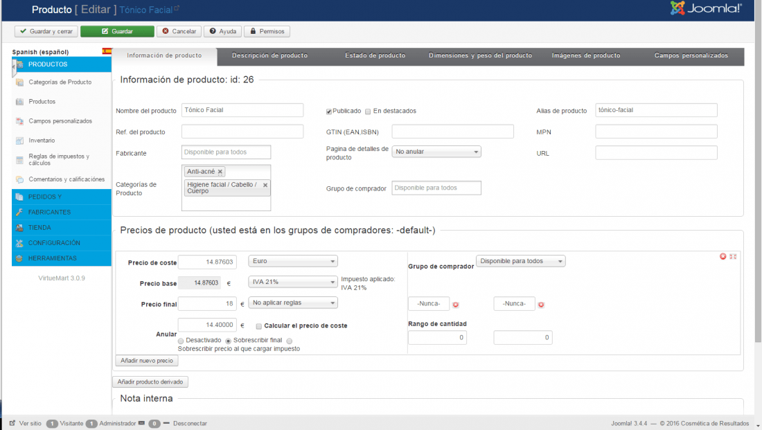

Virtuemart no calcula correctamente el 21% del producto (IVA), ¿porque?

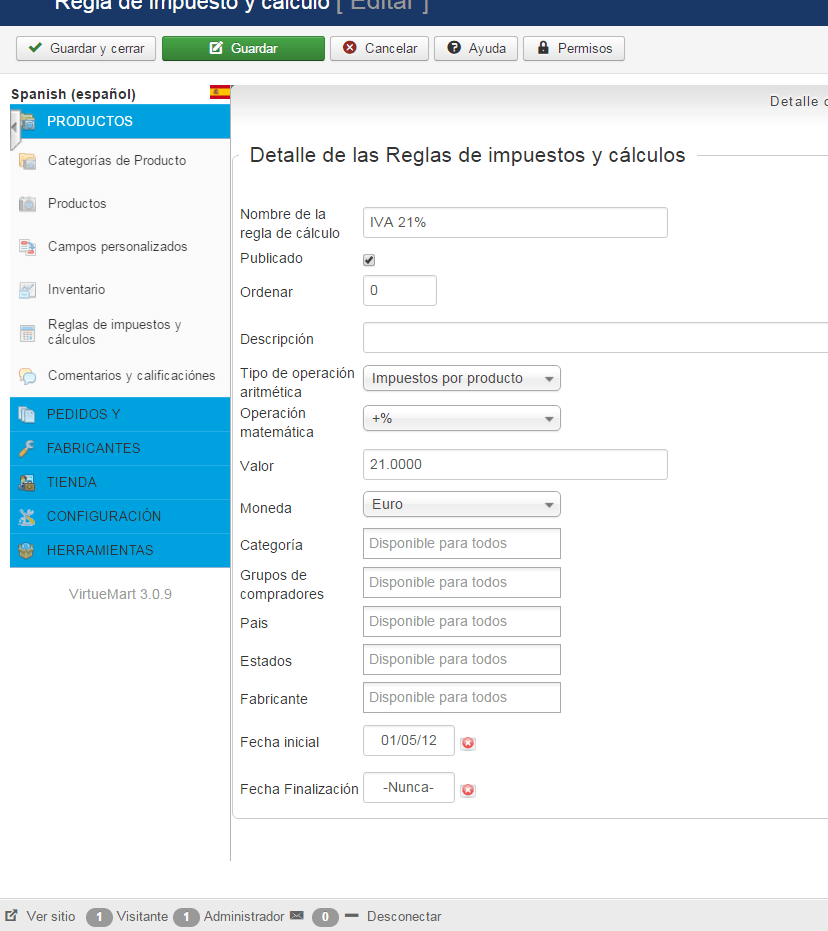

Adjunto captura de pantalla de producto con su configuración y adjunto captura de la regla de impuesto.
El impuesto correcta sería 14,40*21%=3,02

No veo ningún error en el cálculo de los impuestos en la captura que has enviado. El cálculo del IVA se aplica sobre el coste baso, que en tu caso es 14,87603. Aplicando el 21% de IVA da los esperados 18. Debes de tener en cuenta que ese cálculo se aplica sobre el precio base, no sobre los 14,40 que has puesto como precio de oferta.

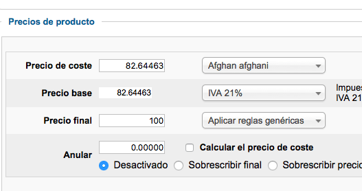

Veo en tu captura de pantalla que estas usando la anulación del precio, desactiva esta opción y sólo coloca el precio final, luego de guardar se calculará el precio base en función al IVA, por ejemplo para un precio de 100 como se muestra en la captura de pantalla.
Respondido : 26/02/2016 6:46 pm
