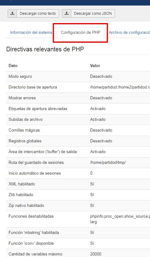

1. Click on the Menu Help->System Info
2. Click on the second tab, named PHP Settings
3. Check the line with the Setting "Open Basedir" (usually the second line from top)
if your setting is Virtual_Document_Root, you might want to try the following, which solved the issue for me

1) He chequeado mi información del sistema, en el tab Configuración PHP y no encuentro "Open Basedir" Virtual_Document_Root

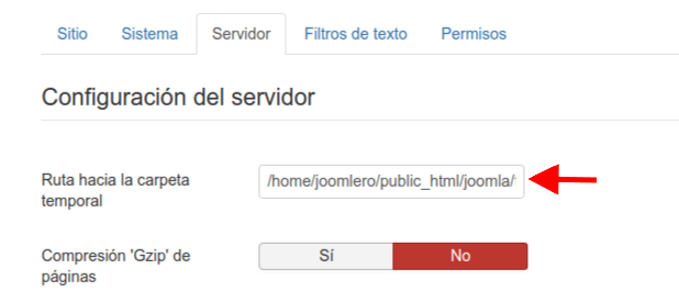

.- Accede a sistema -> Configuración Global
.- Selecciona la pestaña " Servidor " y revisa la ruta hacia la carpeta tmp
Puedes modificar la ruta editando el archivo configuration.php y modificar las rutas de las variables $log_path y $tmp_path
Recuerda descargar una copia del archivo antes de realizar cualquier modificación.

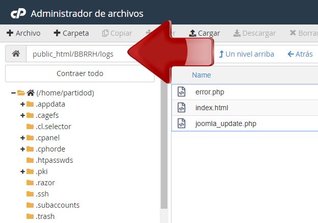

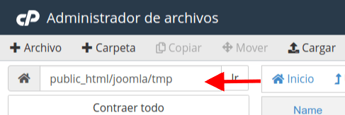

.- Accedes a tu cuenta de cpanel -> Administrador de archivos
.- Accede a la carpeta tmp y comprueba la ruta:
Tiene que ser la misma ruta que tienes en $tmp_path
.- Los mismos pasos para la carpeta " log "
Respondido : 18/01/2019 3:11 pm
Adrián
Respuestas: 530
Hola Pepe,
Como me sugeriste accedí a mi cpanel -> Administrador de archivos y hallé la ruta public_html/BBRRH/tmp,
como así también la ruta public_html/BBRRH/logs.
