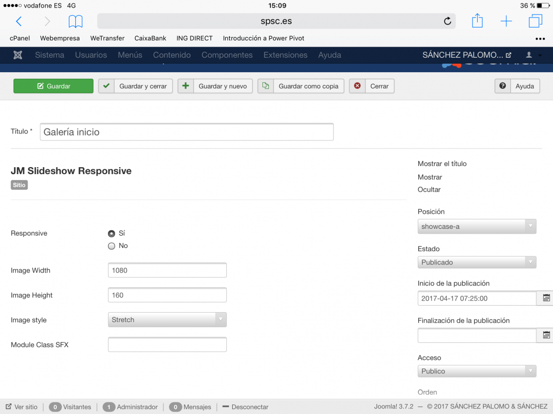

Hola. Hace unas semana añadí a la página web un jm slideshow. Hasta aquí todo OK. Hoy he accedido al cPanel, accedo al módulo JM para cambiar las imágenes y no aparecen las pestañas indicadas. He utilizado diversos navegadores, en todos sucede lo mismo.
He actualizado recientemente la versión joomla, actualmente es la 3.7.2 y el php es el 5.6, aunque he hecho cambios en este último para descártalo como origen del problema.
La página web funciona ok, pero es imposible cambiar las imágenes del módulo.

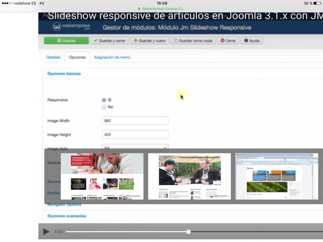

El las capturas de pantalla anexas se puede ver cómo me muestra la pantalla
y como aparece en un vídeo de JM de webempresa.

Entiendo que las actualizaciones las realizaste depués de que detectates el problema
Es muy extraño, es posible que algo en la configuracion del slide se haya dañado.
Prueba desinstalar el slide e instalarlo nuevamente.

Hola. Encontré entre mis copias de seguridad el módulo y lo he reinstalado. Ahora funciona. Gracias.
