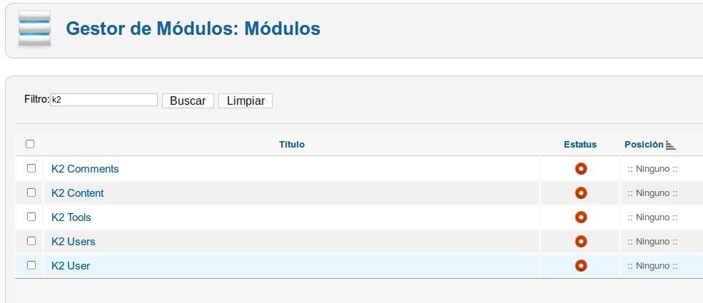

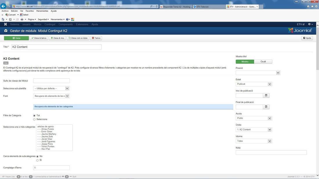

ya se que esta creado y lo uso para mostrar los ítems de artículos que tengo de unas categorías. en la foto veras el uso de el. E creado una sección de opinión donde diferentes articulistas me envían sus artículos. Aquí es donde los publico a parte de una opción de menú donde muestra un blog de opinión. ahora estoy creando la web para joomla 3.3 pero al instalar el k2 ultima versión si entras en k2_content para modificar parámetros. aquí tienes la otra foto ya puedes seleccionar hacer lo que quieras que cuando pulsas en cualquier botón de arriba para guardar cancelar no responde

Comprueba si el botón de guardar los cambios te funciona para otros módulos, de forma que podamos determinar si este problema solo ocurre con este módulo de K2 o es común de todos los módulos.
Otra prueba que podrías hacer es probar a cambiar temporalmente el idioma de administración al inglés para ver si el problema continua. Para cambiar el idioma vete a Extensiones->Gestor de idiomas y pulsa en la pestaña Instalado->Administración. Haz el inglés idioma predeterminado pulsando en el icono de la estrella de la columna Predeterminado.
Respondido : 01/09/2014 1:41 pm
Respuestas: 675
al final lo conseguir cambiando el idioma en el resto de modulos me funciona bien solo era este y porque Pasa esto?
