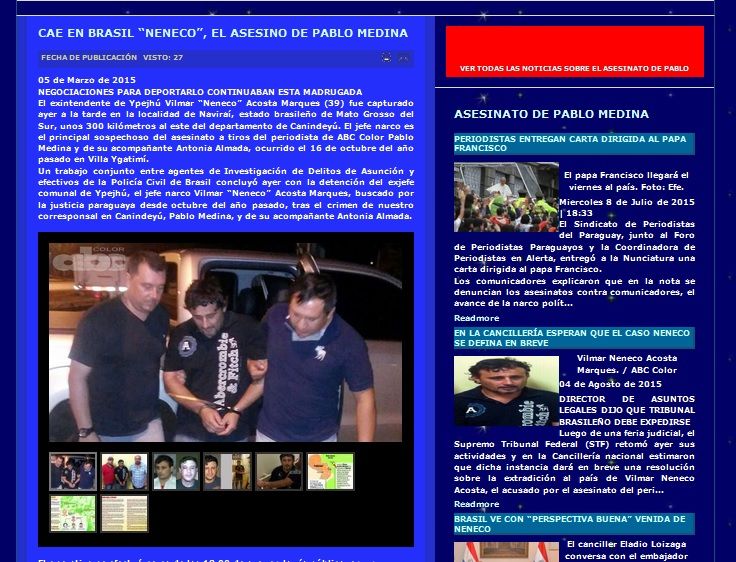

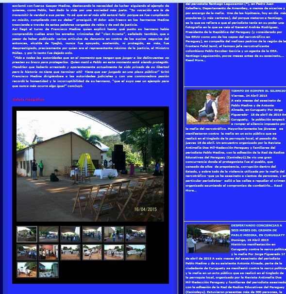

Tengo el módulo simple imagine gallery pro, y me sucede lo siguiente, la he puesto en dos artículos diferentes a la misma galería, en uno se ve y en otro no, tienen idea porqué?
http://delcielo-cp76.webjoomla.es/enfin/videos/5721-fotogaleria
acá se ve
http://delcielo-cp76.webjoomla.es/enfin/todo-sobre-pablo-medina?start=11
acá no
Gracias desde ya

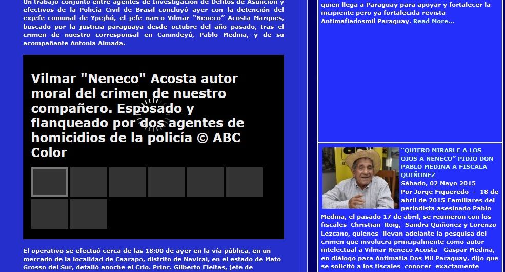

Analizando la página donde no carga la galería veo que se producen algunos errores de javascript, posiblemente originados por un conflicto con algún otro elemento de la web (por ejemplo, otro módulo).
Si abro el artículo donde no se está cargando la galería veo que en la página del artículo sí lo hace, lo que indica que no parece un error en la forma en la que se ha añadido:
Por tanto, tendrías que probar a ir desactivando las extensiones que se cargan en la página del listado de artículo y que no se carga en la página de detalles del artículo, para ver si encuentras el que causa el conflicto.

GRacias por tu respuesta pero he desactivado todos los módulos de la derecha ( que además son los mismos que aparecen cuando vas al artículo solo) y el error en la galería persiste.
En joomla 2.5 no pasa. es extraño.... 🙁

Si es el mismo artículo que si picas en el título te lleva al artículo propiamente dicho, donde se ve mal es en los artículos que se muestran como blog
Acá son los artículos mostrados como blog
http://delcielo-cp76.webjoomla.es/enfin/todo-sobre-pablo-medina/6280-cae-en-brasil-neneco-el-asesino-de-pablo-medina
este es el artículo al que te lleva el título

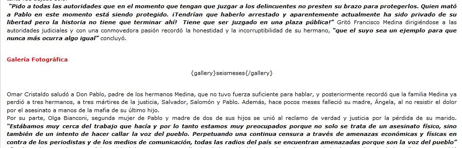

Debes tener algún tipo de problema en la insersión como insertas esta galería en tus artículos, envía algunas capturas
Respondido : 03/08/2015 11:58 pm

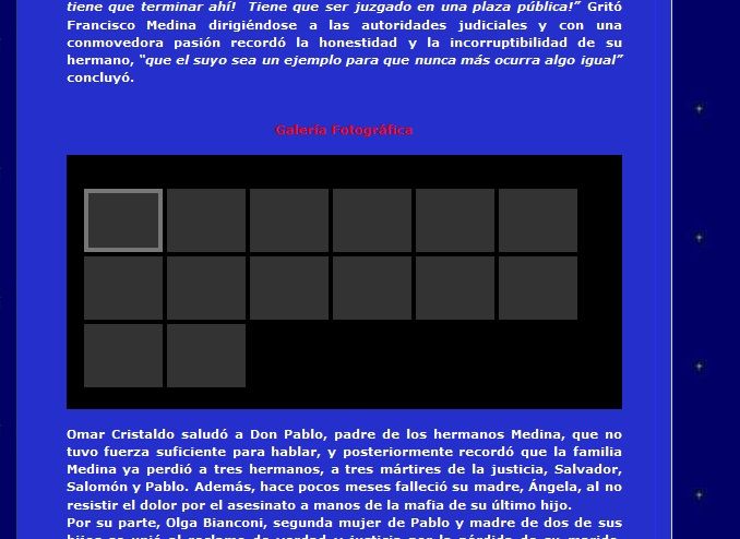

Te mando las capturas del tramo donde está la galería y el respectivo código, pero para mi ese no es el problema, en joomla 2.5 lo tengo igual y funciona bien, para mi en joomla 3 hay algún conflicto entre cómo se ve el artículo configurado como blog, y el artículo propiamente dicho, que es el mismo, exacto, solo que en la opción de ver como blog se ve mal. lo puedes ver en los links
este es el artículo al que te lleva el título CAE EN BRASIL “NENECO”, EL ASESINO DE PABLO MEDINA
Respondido : 04/08/2015 9:48 am

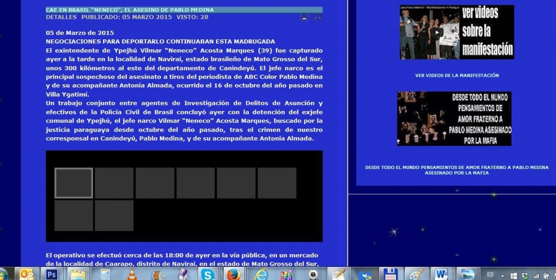

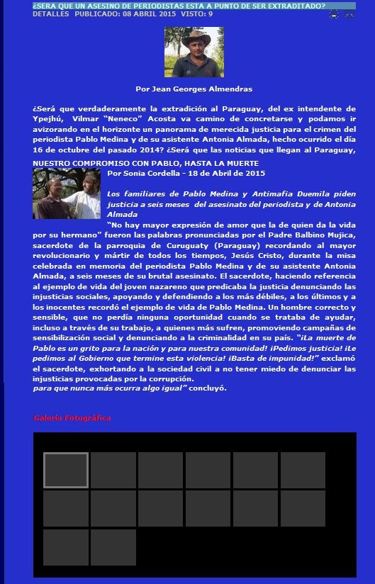

Bueno cambié los nombres de las fotos y el problema persiste, además la otra galería que no funciona tenía las fotos solo denominadas con números .
Sigo insistiendo que es un problema de la presentación de los artículos en blog en joomla 3.4, no me lo hace en joomla 2,5 y en los artículos individualmente se ven bien.... :unsure:
Mando capturas de como se ve en artículos mostrados en blog y cómo se ve el artículo solo
Son dos casos en los dos sucede lo mismo, en la presentación en blog la galería no se ve pero picando el artículo en el artículo la galería se ve.
las capturas son de los dos casos unas tienen número y las otras no
para mostrar los dos casos.
De todos modos en la galería el nombre de las fotos ya está corregido.
en joomla 2.5 se ve perfecto

Ok, ya veo , lo que sucede es que hay diferencias entre el formate blog, la url siguiente es una url que muestra varios artículos, en esta url no tienes toda la funcionalidad de un artículo
Tal como te comento algunos plugins pueden trabajar incorrectamente en formate blog por que el formato blog es sólo para mostrar una introducción, usualmente texto e imagen, tendrías que consultar a los desarrolladores del plugin para ver que tan compatible es, o evaluar otro similar que si renderice correctamente.
