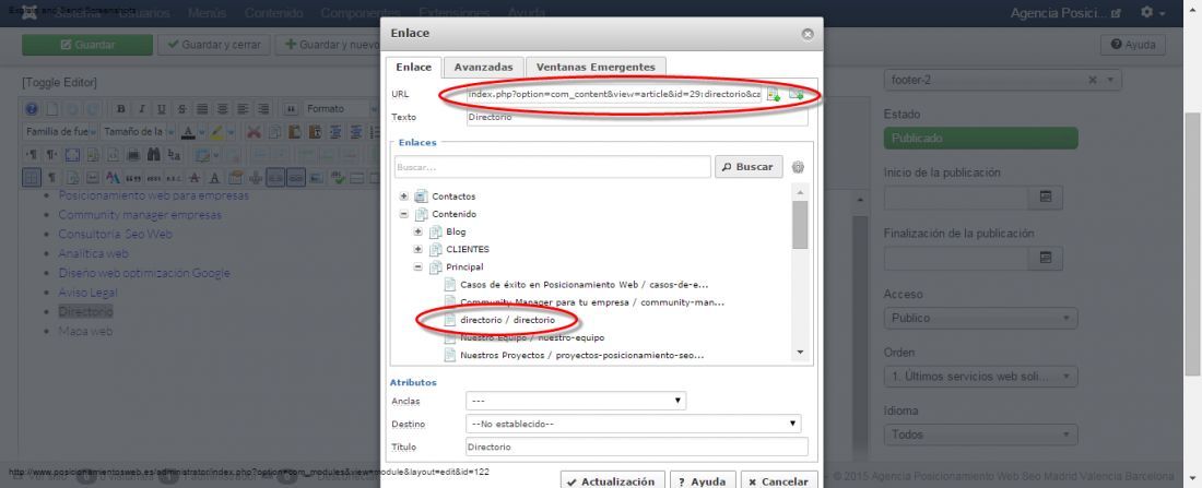

En el footer de la web www.posicionamientosweb.es en el módulo Último Servicios hay varios links a distintos contenidos de la web. Adjunto imagen
Hay enlaces, que pese a haberlos enlazadas con el contenido correctamente no están funcionando.
He incluido un enlace a un artículo que he llamado Directorio.
El enlace al artículo desde el editor es este, index.php?option=com_content&view=article&id=29:directorio&catid=2:principal&Itemid=101
Pero al pinchar sobre el link, ya en la web, me está creando esta url http://www.posicionamientosweb.es/2-principal/29-directorio.html
Muestra la home de la web y no carga el artículo en cuestión.
Me ocurre también con el último enlace al Aviso legal.
¿Alguna idea de lo que ocurre?

Esto te debe estar ocurriendo por el hecho de tener activadas las urls amigables en tu Joomla y enlazar directamente con un artículo de Joomla.
Un truco para evitar este problema sería que crearas un elemento de menú que cargue el artículo que quieres enlazar. Una vez hecho esto, al crear el enlace, en lugar de enlazar con el artículo enlaza con el elemento de menú creado. Así no debería haber ningún problema con el mismo y la url amigable del mismo será mejor.
Si no quieres que ese elemento de menú se vea en tu web puedes crear un nuevo menú, que no publicarás en ningún módulo, y añadir en él este elemento de menú y otros que puedas llegar a necesitar.
