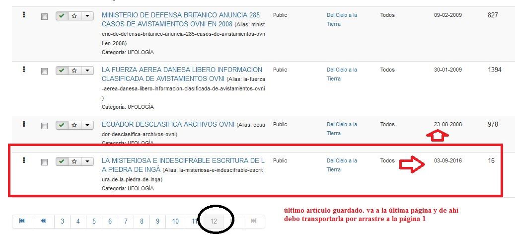

Ha desaparecido la columna de ordenar los artículos y hay que moverlos manualmente lo cual es una locura pero para peor me sucede que el último artículo que hago en lugar de posicionarse en el primer lugar se va la final de todo y tengo tantos artículos que debo mover a mano más de 400 lugares, de acuerdo a la cantidad de páginas de 20 artículos cada una, debo selecionar que se muestren todos y comenzar de abajo hacia arriba....

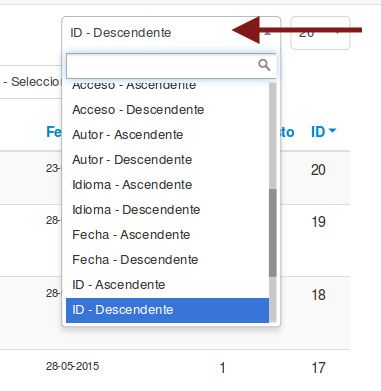

En joomla 3 tienes la posibilidad de ordenarlo según tus necesidades.
.- Accede a Artículos
.- En la parte superior izquierda veras un desplegable que por defecto esta en ' ID - Descendente ', si lo despliegas veras que tienes muchas formas para listar los artículos ( IDE, FECHA, AUTOR, etc... )
Tienes también las herramientas de búsqueda , si pulsas en el botón podrás filtrar los artículos

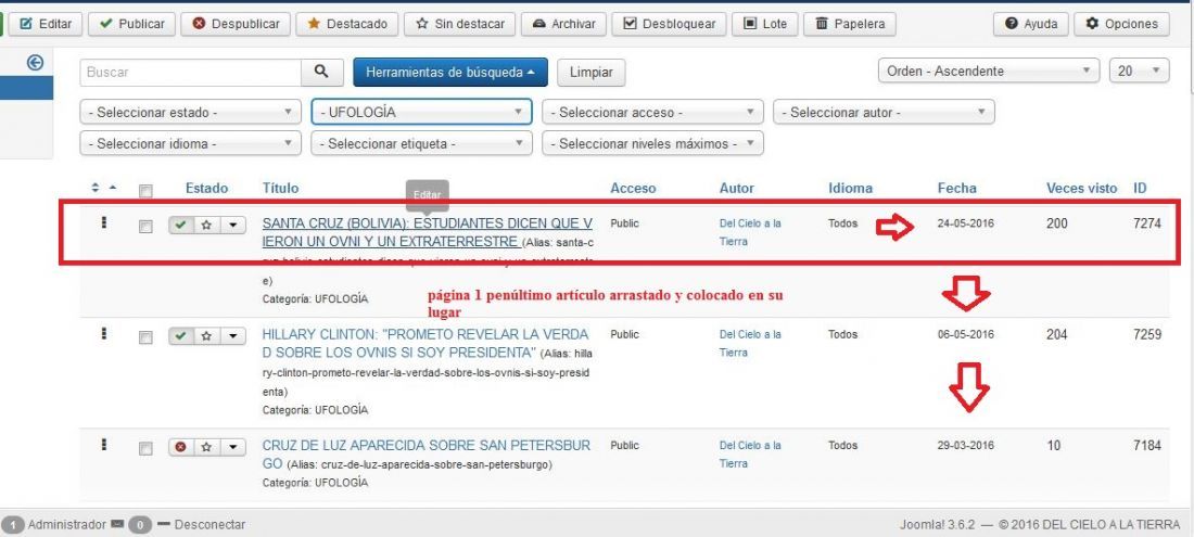

Resulta que cuando agrego un artículo nuevo, independiente del orden seleccionado si ascendente o descendent si por orden si por Ip siempre se posiciona en el último puesto y tengo muchos artículo y tengo que correrlo arrastrandolo lo cual me lleva muchísimo tiempo. Hay alguna manera de resolverlo?

Me refiero a ambas. Te explico. Armo un artículo. Lo guardo. Y sea como sea q haya seleccionado ordenarlos el artículo creado en lugar de posicionarse primero se ubica al final de todos los articulos de la categoria y por ende no se ve online ya que queda al final de todo. Si tengo 12 paginas de20 artículos se me va la final de la pagina12 y para llevarlo a la posición q quiero o sea primero en la página uno tengo q seleccionar q se vean todos y arrastrarlo 240 posiciones. Te imaginaras q es una tortura. Me pasa en todos los sitios en 3.6.2. Y me vuelve loca. Esto tanto en los articulos destacados como en los sin destacar. Espero haber descripto bien el problema. Saludos Carmen

Pero el último artículo que cargo se va a posicionar a la última página de los artículos de la categoría y tengo que desplazarlo a mano sino no se ve!!!! imagina que gestionando 7 sitios que se actualizan diariamente me lleva un tiempo infernal arrastrar y llevar al primer puesto cuando se encuentra en el puesto 240......
Debe haber una configuración general en joomla 3.6.2 para indicarle que el artículo último que se hace vaya al principio y no al final, luego si yo quiero cambiarlo de lugar porque lo necesito en otro orden lo hago pero ya arrastrarlo 3 o cuatro puestos no es problema...
