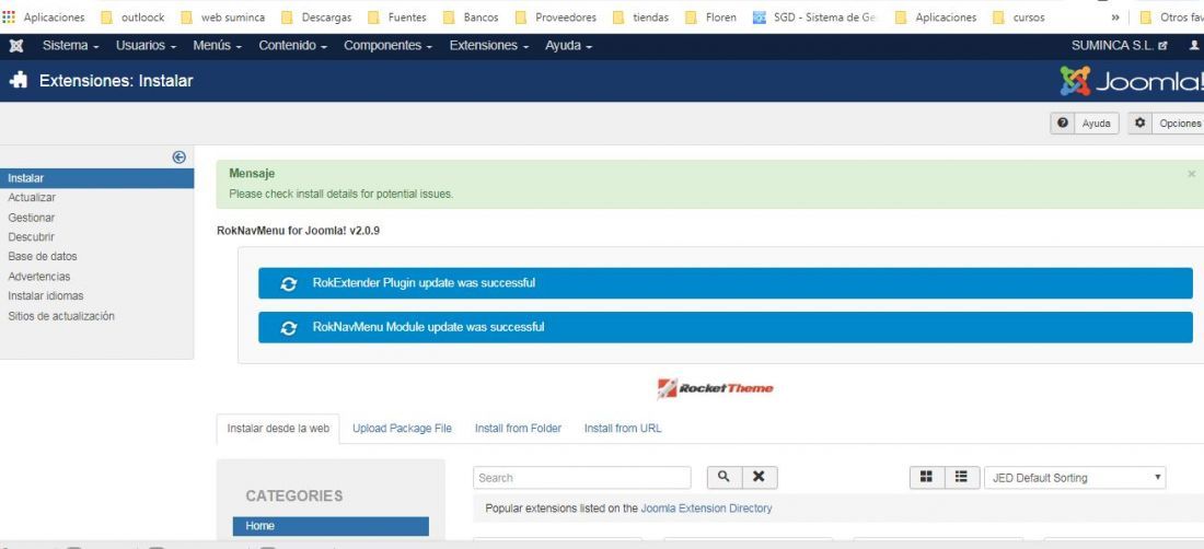

Hola, He instalado lo que me has dicho, me ha salido este mensaje
Abro la web y no carga
Respondido : 27/12/2018 3:09 pm
Respuestas: 42194
Hola Jose Luis.
Ok, entonces el problema es por el modulo de navegación que no es compatible con esas versiones de PHP.

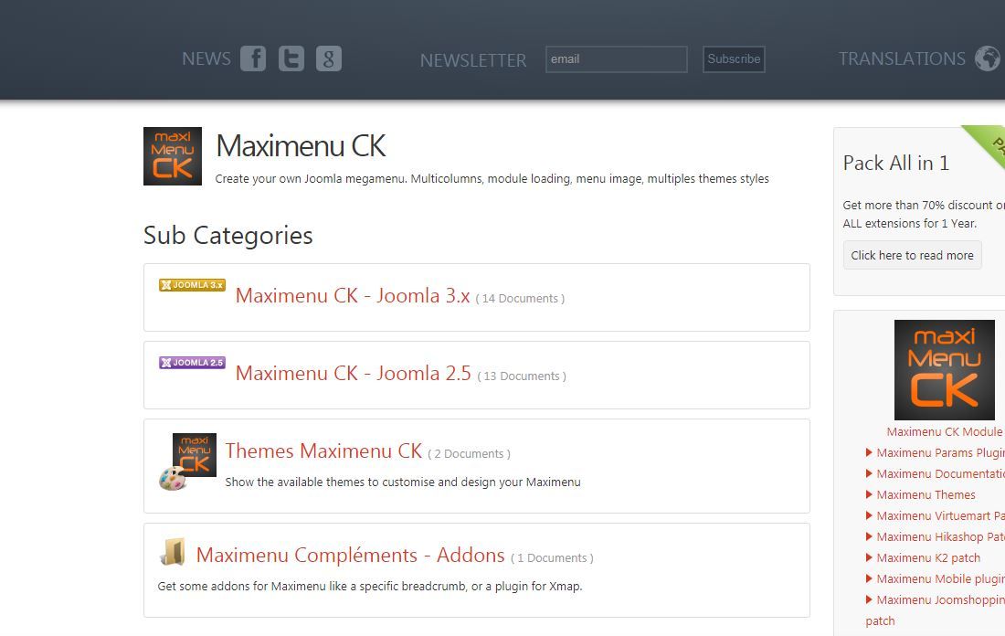

Hola Pepe, qué instalo?
Respondido : 27/12/2018 4:56 pm
Respuestas: 42194
Hola Jose Luis.
El primero, el de joomal 3.
En este enlace tienes docomentación para su configuración:
-> https://www.joomlack.fr/en/joomla-extension-maximenu/documentation-maximenu
