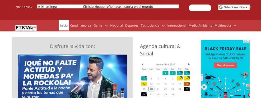

En mi dominio principal tengo el menu principal estático tal y como podran observar al bajar con el scroll corre perfecto.

Esa solucion en efecto podria servir si, al ver el demo de esa particula ( http://demo.inspiretheme.com/particles/index.php/atoms/fixed-header) fijate que al hacer scroll, tambien oculta la primera linea donde esta el logo dejando solo el menu y necesito que el menu junto con los modulos encima de el queden estaticos tal y como mi sitio web de produccion mira (portalnews.co)

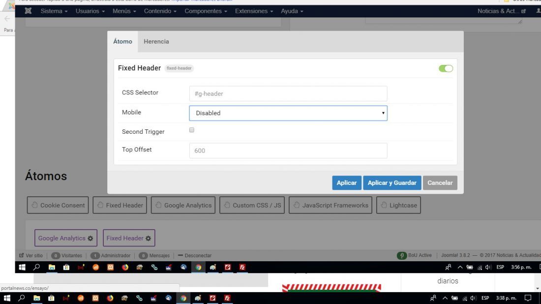

Al instalar la particula Fixer Header copiando los archivos en la carpeta particles, segun la captura de pantalla veo que el gantry ya la instalo, pero al arrastrarla al cajon para habilitarla no deja ¿que pasó hace falta? vi el tutorial que aparece junto a la descarga pero el enseña algo relacionado con SlideShow.....

Ya instale el Atomo Fixed Header, no se que otra configuracion deba ir en las opciones del atomo, adjunto captura de pantalla.

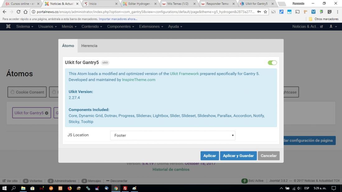

Tienes que instalar UIkit for Gantry5 para que te funcionen las partículas, puedes descargarlo desde el mismo enlace que te pase.

Ya instale el UIkit for Gantry5 adjunto captura 1.

Pero fijate que al entrar en la configuracion de ese atomo, no me indica añadir la posición donde quiero que se quede estática en Fixed Header (añado captura 1)

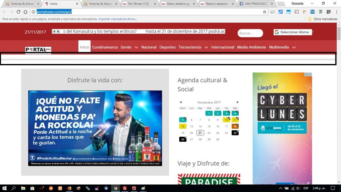

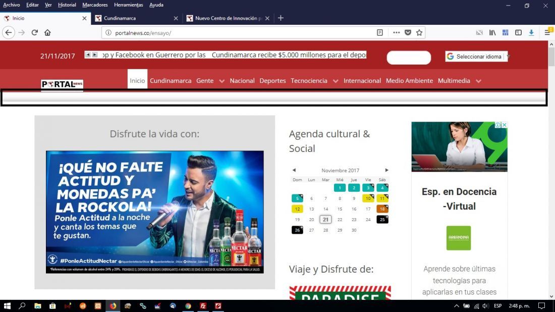

Finalmente, mas bien opte por poner el codigo en el custom.scss y veo que en efecto ya el menu y el bloque de arriba estan estaticos, sin embargo, fijate que se desborda, la idea es que quede exactamente igual al menu de mi web en produccion.

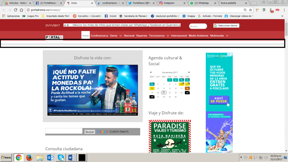

En todo caso y para continuar con el tema del otro hilo ( https://goo.gl/PxBv9P) y terminar de tratarlo por aqui, adjunto captura de pantalla de lo que estoy solicitando, remover esos espacios que están entre el menú y la línea de arriba donde tengo 4 elementos, los que estan en amarillo según el archivo adjunto.

Agregue el codigo al custom.scss y funciono, sin embargo, debajo del menu se ve una franja gris, limpie cache de Joomla y temporales, tambien cache de Chrome y firefox y sigue mostrando la franja, inclusive, ensaye en otro Pc con pantalla mas ancha, adjuntare imagenes donde se evidencia la franja gris.
