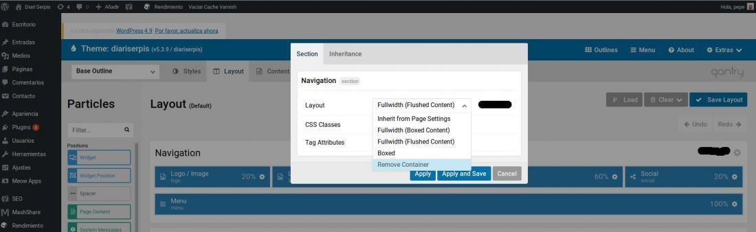

Buenos días y espero esten bien.
Ya trabaje con varias de las opciones en el Outline base del Body Attributes - Sections Layouts y ninguna me da el ancho de la página del dominio principal, la que pongo aquí, es la página de pruebas que tengo para estos fines
¿como hago para reducir aún más el ancho de la plantilla hydrogen en gantry 5?
Gracias por la ayuda.
ATT: Lady
Respondido : 19/11/2017 1:01 pm
Respuestas: 42186
Hola Lady.
Cada posición tiene un ancho preestablecido por defecto.
Para modificarlo pulsa en el icono herramientas que tienes en la posición que quieres modificar y en la opción layout es donde le indicas el tamaño que quieres que tenga esa sección.
Si revisas la demo de la plantilla podrás ver el ancho de cada sección, lo mejor es añadir los bloques en la posición de la plantilla que tengas con el tamaño que desees.
Respondido : 19/11/2017 3:16 pm
Lady Adriana
Respuestas: 221
Pepe gracias por responder.
He aplicado la configuración desde el Outline Base - pestaña page setings - Body Attributes - Sections Layout - Boxed y funciono muy bien.
Raro porque ya habia hecho eso pero no se visualizaba bien, quizas era limpiar la bendita cache.
En todo caso gracias por tu ayuda.
Respondido : 19/11/2017 3:30 pm
Respuestas: 42186
Hola Lady.
jejeje, si bendita cache lo buena que es y lo complicada que resulta 😉
Me alegra que lo solucionaras :cheer:
Cerramos el tema.
