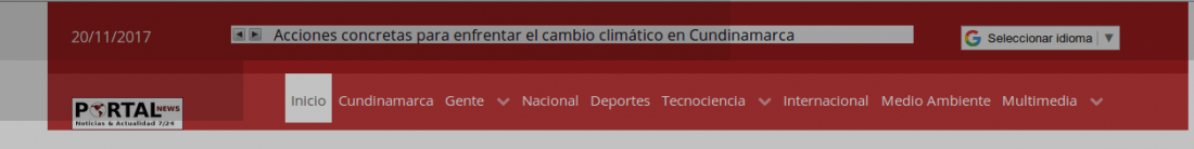

Coloque en la sección Header, una línea con 4 instancias de módulos (para mostrar módulos ya creados) y debajo, una línea mostrando el menú principal tal y como lo muestra la captura de imagen adjunta.
Quiero reducir el tamaño de los espacios arriba y abajo del menú principal y también de los elementos de la primera línea donde puse los 4 módulos.

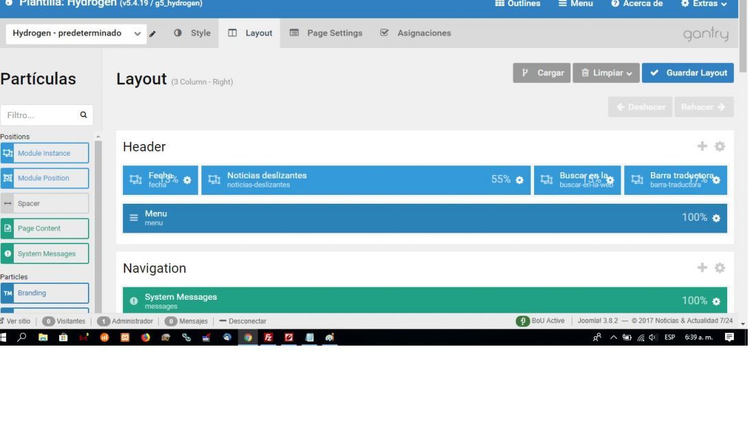

Tambien ordene los modulos en la seccion Navigation tal y como se ve en la foto
Ten presente que agregue una linea encima del modulo de menu porque necesito mantener esos 4 modulos encima del menu y que trabajo con Joomla 😉 no bajo Worpress.

En la posición " Header " añades los cuatro módulos y en la posición " Navigation " añades el menú

Listos, ya puse los módulos en las secciones correspondientes según captura de pantalla. 😉

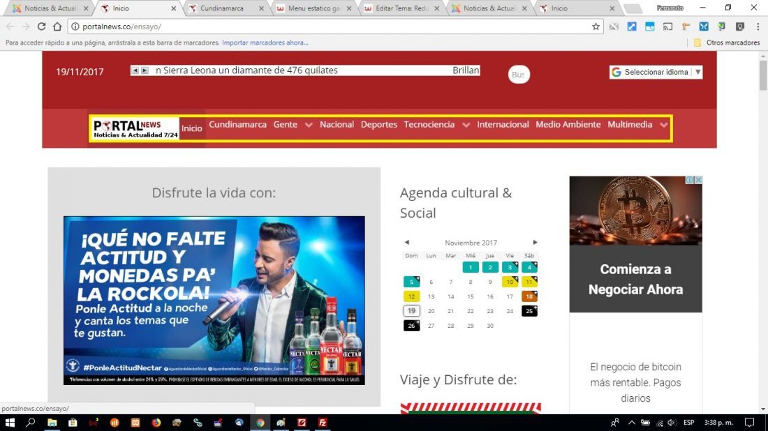

Fijate que al poner el puntero del mouse en el logo, el remarca una franja que da con el tamaño del ancho que deseo para el menu, adjunto una captura donde lo coloree de amarillo tal y como lo quiero

Ok, la imagen del logo en vez de ponerla como un Item de menú, la añades con una partícula de imágenes en al misma posición que tienes el menú.
Después añade lo siguiente:
#g-navigation .g-content {
margin-bottom:-15px;

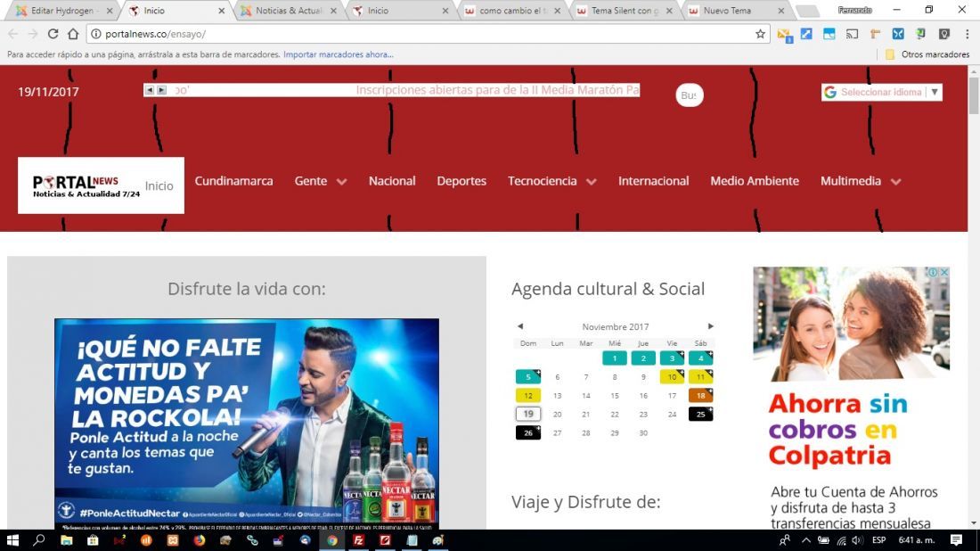

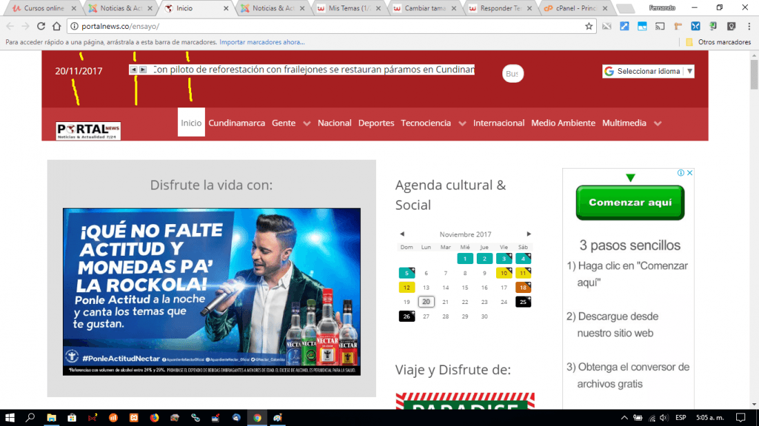

He agregado el codigo al archivo custom.scss y funciono, tambien puse la imagen en un bloque junto al menu y aunque se ve pequeño sera mi tarea reajustarle bien el tamaño, ahora solo falta reducir ese espacio de mas arribita del menu, adjunto captura de imagen coloreando en amarillo lo que debe reducirse.

No veo la separación que indicas, lo veo bien:
Lo que me di cuenta es que eliminaste el buscador y este podría ser uno de los problemas por el que tuvieras es tamaño.
