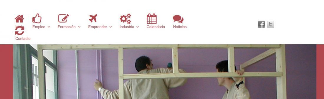

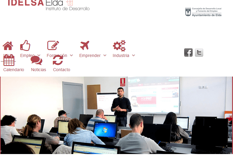

Hola, tengo un problemilla con la plantilla Japeto para joomla, explico.
He cambiado el menu de la posicion que viene por defecto al Header A, con diferentes iconos y demas, , si el tamaño del dispositivo donde se visualiza hace la plantilla responsive no hay problema, pero cuando el tamaño del de la pantalla no eslo suficientemente pequeño los iconos se amontonan.
Como puedo solucionar esto????
Adjunto una captura:

Hola Aranzazu,
Yo estoy viendo la página desde un monitor de 27" y se amontonan igual.
¿Que módulo estás usando para los menús? me da en la nariz que no es responsive, por eso tiene ese comportamiento de agolpar todo a la izquierda al ir reduciendo pantalla.

Claro, sera en funcion del tamaño del monitor, el modulo que uso es el que viene por defecto en la plantilla, no lo he cambiado, si haces la pantalla mas pequeña si que se hace responsive pero hasta que no llega a un cierto tamaño se agolpan.

Lo que sucede es que el layout de la posición que tienes para el menú comparte el ancho con los íconos de redes sociales que has puesto al costado
Lo iconos de redes sociales ocupan 4 columnas y el menu 8, deberías dejar los iconos en 2 y el menú en 10, de esta manera se verá mejor y no se te amontonarán en la mayoría de resoluciones.
Para esto desde la configuración de la plantilla, ubica el overrides por defecto y luego en layouts, ubica la posición y cambia los anchos compartidos
Revisa : , el video 6

Muchas gracias !!!
Solucionado.
