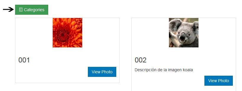

Una pregunta, estoy con el phocaphoto, pero quisiera saber cómo puedo hacer para que me muestre en el módulo sólo una imagen y no que cada vez que agregue una imagen se muestre otro enlace a la otra foto, lo que quiero decir es que, al hacer click en la imagen se me abra el popup de todas las imágenes de una categoría y no veo la forma de hacerlo con el componente este a ver si me podéis decir si existe esa posibilidad ya que no soy capaz, adjunto una imagen para que veais que en la posición footer aparecen dos imagenes de una categoría y yo lo que quiero es que solo se vea en el modulo una categoria y al abrirse el popup se muestre todas las imagenes de esta categoria.
Respondido : 05/03/2015 5:55 pm
Lo que solicitas
Asi como lo planteas creo que requiere programación ya que no es el comportamiento estandard de los módulos de imágenes, el poup sólo se muestra cuando ves un detalle de imagen.
Desde foro no atendemos temas de programación.
Una opcion sería que crees un ítem de menú de categoría de phocagallery y luego enlaces desde un módulo que tenga una imagen a este ítem de menú, no se mostrará en un popup pero se mostraría las fotos de una categoría
