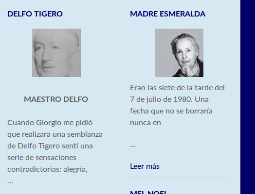

O desaparezco por un tiempo o me tienen presente todos los días, resulta que tengo un problema con los módulos roksprocket.
Si lo configuro fijo está bien pero si quiero que la animación sea automática cuando pasa de un artículo a otro sube y baja según, calculo, el texto introductorio o la foto...
Pero he hecho la prueba modificando la cantidad de palabras y nada, seleccionando poner el texto introductorio y nada.... y no encuentro la opción o no la tiene de fijar la altura del módulo.
Esto es un problema ya que confunde mucho al lector que el contenido del sitio sube y baja a medida que gira la animación....

Son varios módulos
he usado lists y strip no lo quisiera en todos pero si en algunos de manera que yo pueda fijar la altura del módulo así no me sube y baja el contenido del sitio que es muy molesto.
Ejemplo los módulos que he puesto a animarse son
Contactados
Otros contactados
están a la derecha
Esos son lists pero también tengo strips que necesito

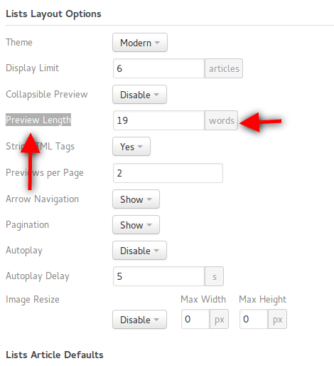

Hola carmen.
Ok, eso es por el texto de introducción ese texto lo limitas en la opción " Preview Length " en ese apartado es donde añades las palabras que quieres que se muestren, tienes que jugar un poco con es valor para definirlo bien, piensa que detecta palabras completas y que igual en algunos tienes palabras mas largas que en otros.
También puedes poner un texto personalizado en vez del que aparece en el articulo.
también veo que en algunos tienes títulos y en otros no, o tienes todos con los títulos o todos sin títulos, esto también afecta al tamaño de la celda.

Puedes definir una altura fija para ese bloque, prueba añadiendo lo siguiente y nos comentas si es lo que buscabas.
.sprocket-lists-portrait-container li {
    height: 450px;
Respondido : 27/09/2017 4:27 pm

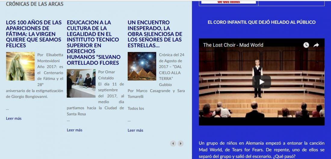

con strip tengo el módulo que se llama crónica de las arcas te mando una captura.

son distintos módulos roksprocket que uso. El tema es que al no poder definir la altura del módulo cuando los pongo animados saltan de acuerdo al contenido como habrás leido en el hilo. estos de la captura son strip. y los dejo fijos porque sino el sitio sube y baja se llama cronica de arcas y están en la home
www.delcieloalatierra.com.ar

Prueba con el siguiente código:
sprocket-strips-p-container.cols-3 {
    height: 450px;
Respondido : 28/09/2017 9:13 am

Pero no va lo probé en los dos módulos strips y lists y no va. le puse primero 450, luego 600px y después 800 px de altura por las dudas y tampoco, no lo toma porque el módulo sigue siempre de la misma altura.
El problema es que ese sube y baja me afecta también a los módulos que están abajo.
Lo puedes ver en www.delcieloalatierra.com.ar
a la derecha en
contactados y otros contactados (lists)
que puse
height: 800px;
y a la izquierda en crónica de las arcas (strips)
que puse
.sprocket-strips-p-container.cols-3 {
height: 800px;
Carmen

Disculparme que no te puse el punto, lo estoy probando y funciona, lo que tienes que hacer es bajar el tamaño de la celda no aumentarlo.
.sprocket-strips-p-container .cols-3 {
    height: 300px;
Ese código es para la columna del centro.
