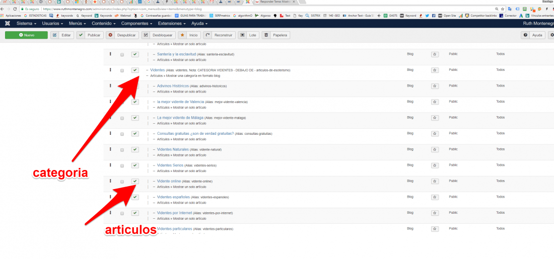

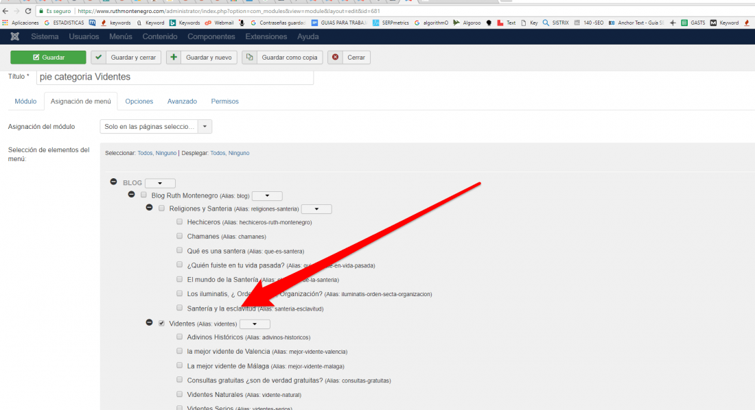

Hola, los item de menu ya estan creados, si tomamos el ejemplo que puse de VIDENTES puedes ver en la imagen que esta creada y los item que estn puesto no da problemas pero los articulos que no estan enlazados desde este menu son los que reproducen tambien el modulo.

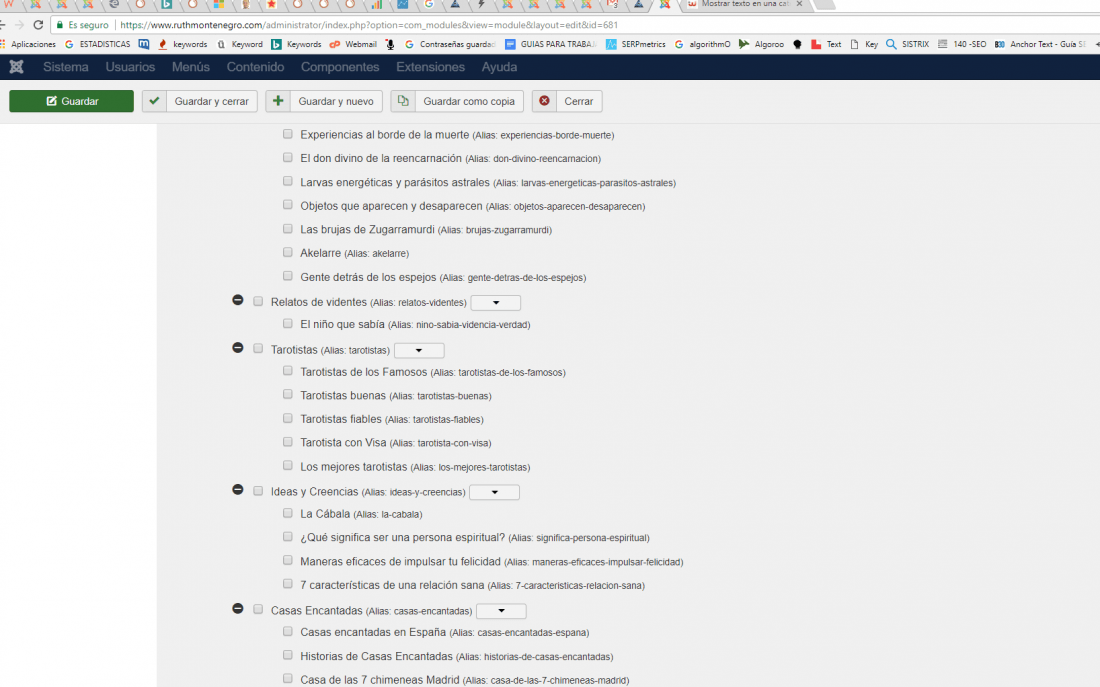

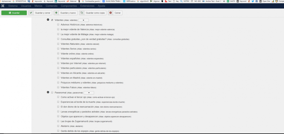

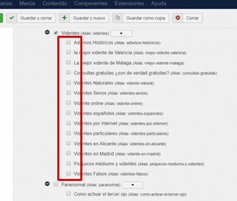

Domingo Gil
Respuestas: 305
Hola, te envio, tres capturas para que puedas observar que el unico item marcado para mostrar este modulo es el de la categroia videntes. :sick:

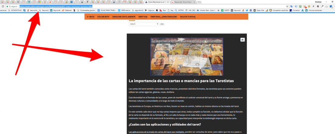

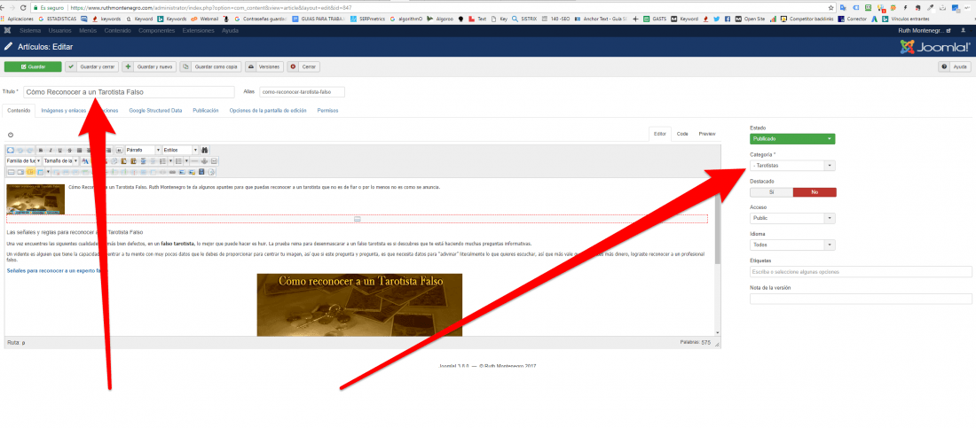

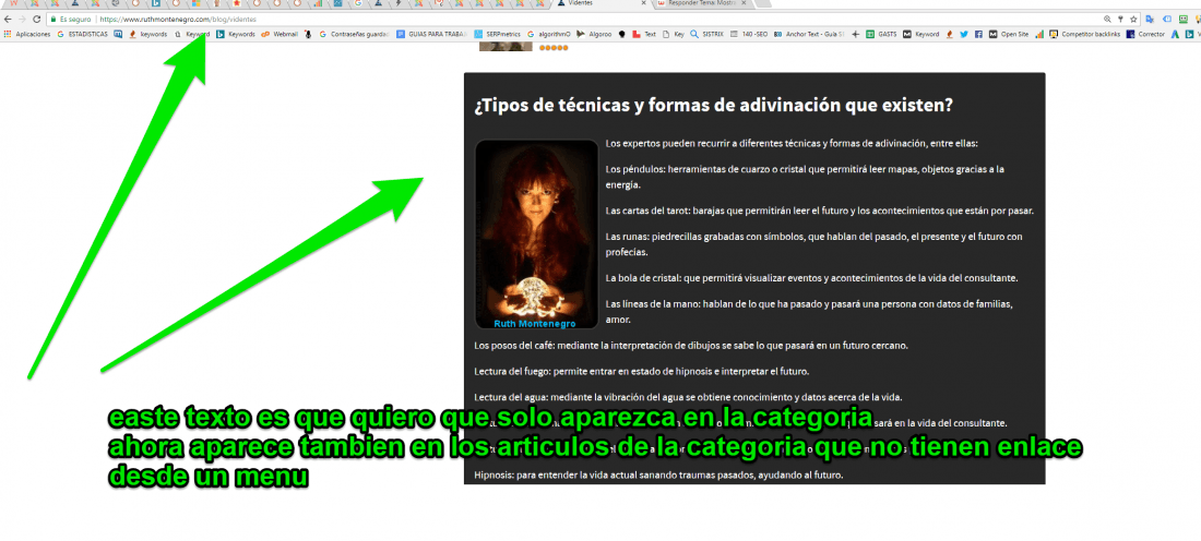

Respuesta: Los articulos pertenecen a una categoria, por ejemplo el articulo un articulo que no esta enlazado por un enlace desde el menu y como puedes observar en la imagen 1 si esta en la subcategoria Tarotistas que esta en la categoria BLOG como se puede observar en la imagen 2.

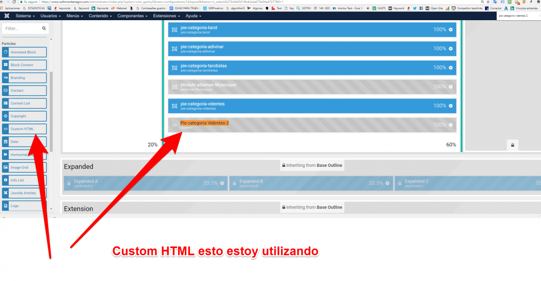

En la imagen 3 muestro como se ve el modulo que quiero ocultar y que solo aparezca en la categoria Tarotistas

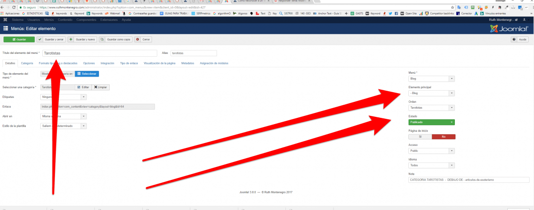

En la imagen-4 se puede observar que esta marcado solo el Item de tarotistas mracado con la opcion de que solo se muestre en ese Item de menu.
