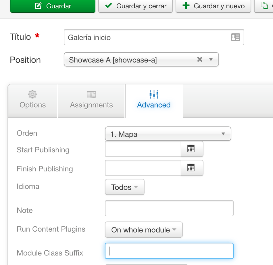

Revisa la configuración de tu módulo, en el tab de avanzados, dale algún nombre de clase, por ejemplo :
otros-contactados , Tal como se ve en la siguiente adjunta
Con esto se podrá identificar el módulo y darle después algún estilo particular.

B) Hola
Gracias por la respuesta.
He puesto un nombre al módulo donde me dijiste pero luego donde va en el código?
ejemplo uso este? y donde identifico el módulo?

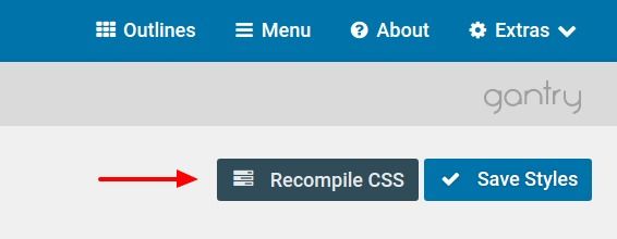

.- Accede a la administración de tu plantilla y recomplila el css antes de probarlo 😉

Gracias como siempre pero.... cuando recompile css me dió este error
500 Internal Server Error
Oops, unexpected }: failed at `.sprocket-strips-p-container {` gantry-theme://scss/custom.scss on line 493.

Ok, si, prueba a recopilar el css ahora y nos comentas.
