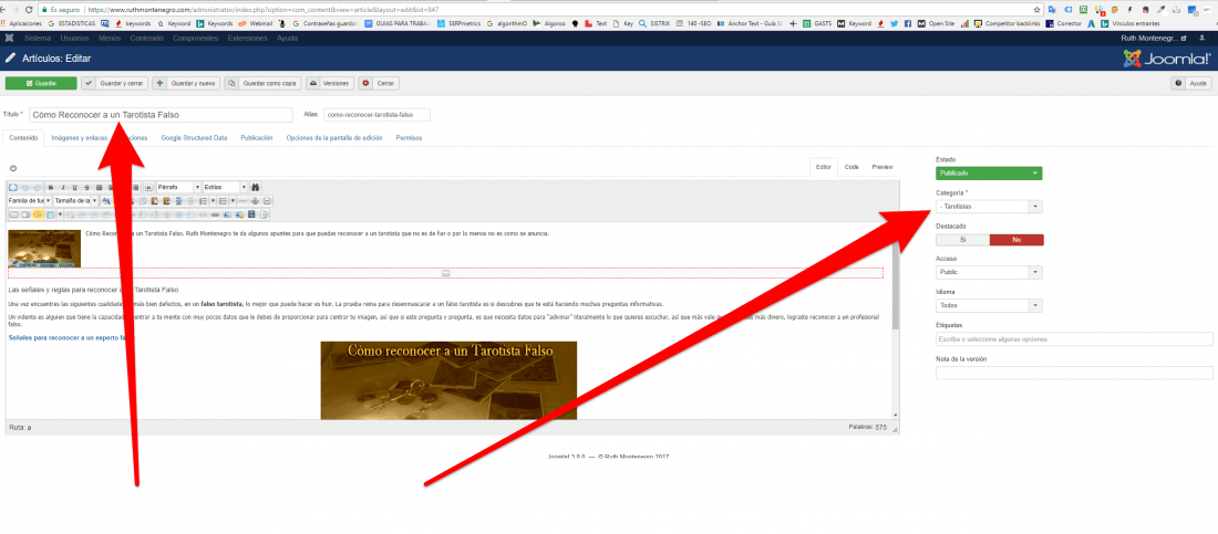

el articulo pertenecea a una categoria llamada TAROTISTAS que esta enlazada desde un menu (imagen categoria tarotistas).
podrías probarlo directamente asignando el artículo a la categoría blog y luego probar quitando o mostrando modulos en este item de menú blog, verifica si al cargar el artículo (q corresponde a blog) se muestra o se ocultan los módulos asignado.s
RESPUESTA: los articulos estan asignados a la categoria (imagen: articulo asignado categoria) pero no esta enlazados desde el menu por ese motivo la URL tiene el ID 847 si lo enlazo directamente si puedo hacer que el modulo no aparezca pero tendria que hacer un 301 a la nueva URL y no es posible.

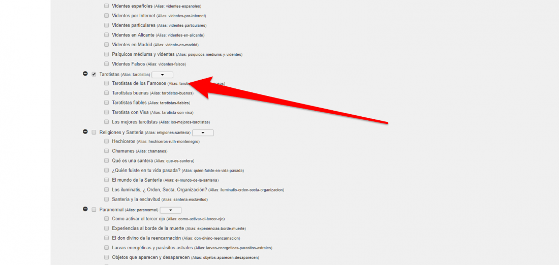

Sólo para tenerlo claro, en el front-end de tu sitio en donde esta el ítem de menú: "Tarotistas", ver imagen, ya que es como si fuese un menú oculto.
La idea de tener un artículo que pertenece a Tarotistas, es que cuando accedas a este artículo, el ítem de menú Tarotistas se active, cuando se activa entonces tienes la opción de mostrar ocultar módulos correctamente, actualmente no he localizado Tarotistas en el front-end de tu sitio. Tampoco veo un ítem de menú de Blog.
RESPUESTA: es un menu que no esta oculto, si entras en blog veras un enlace a la subcategoria categoria tarotistas

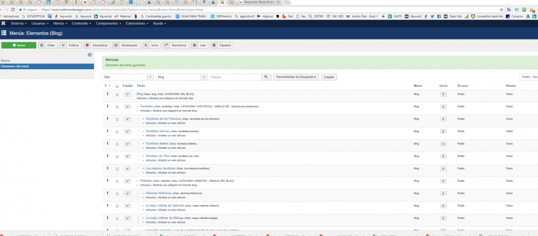

RESPUESTA: Los articulos que pertenecen a TAROTISTAS si estan enlazados desde el menu si tengo la opcion de ocultar o no, pero si no estan enlazados directamente desde el menu no me dan la opcion. he cambiado el item del menu TAROTISTAS para ponerlo directamente debajo del item del blog para que lo tengas mas localizado.

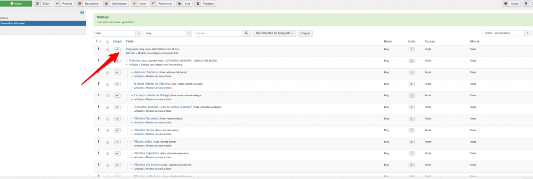

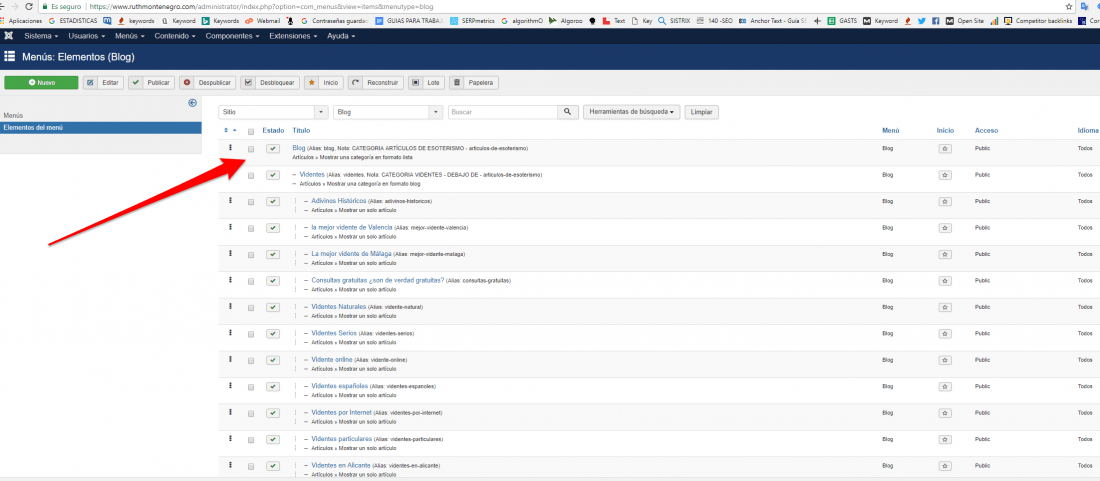

te adjunto una imagen donde se puede ver que existe un Item desde el menu BLOG a la categoria BLOG
La duda esta clara, ¿sin estar enlazado un articulo de una subcategoria desde un item de menu se puede aplicar un modulo para que sea visible o no, esto es posible sin extensiones de terceros.?

Cómo colocas el menú o el enlace dentro de blog?, posiblemente tengas otro módulo que te hace esto.
RESPUESTA: Es un menu (imagen enlace menu blog) normal que enlaza con la categoria blog y lo publico con un modulo de menu.

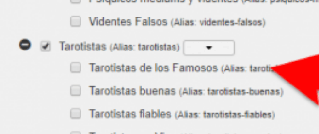

Podrías probar poner el ítem de menú tarotistas como parte de tu menú principal, luego esto te listará todos los artículos de taoristas ya que será de tipo categoría, tendrías que activarse el ítem de menú cuando accedes a un artículo que corresponde a ese ítem.
RESPUESTA: el item de menú tarotistas (imagen:item menu tarotistas) es una subcategoria de la categoria BLOG por lo que no puedo cambiarlo de ese lugar porque entonces cambiaria la URL que esta no puedo saltarme la categoria principal BLOG, este metodo no es valido si quiero conservar la URL que esta.
