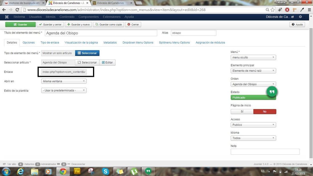

hola jhon perdoname la ignorancia. te cuentno lo que hago cree un item de menu pero oculto ya que no quiero que este se vea en el principal
el mismo es de un slo articulo seleccione el articulo y de alli del enlace copio y lo pego en el modulo que tengo que te lleva a la agenda y no me anda. con las urls habillitadas

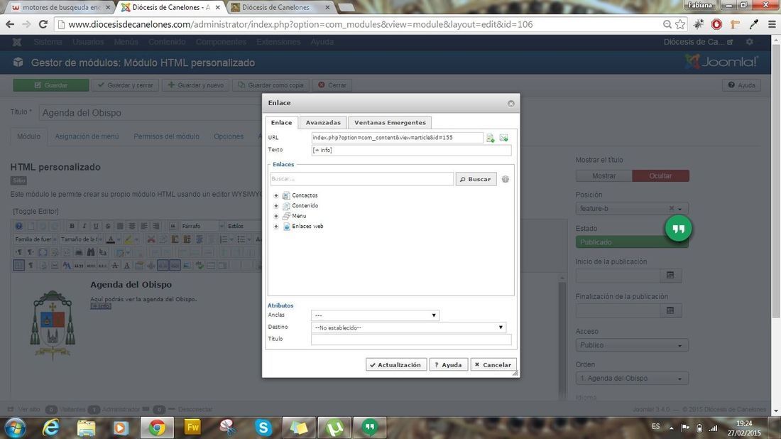

y aca t emando el moduo html,copio el enlace del menu oculto que pego en +info para que me lleve a la agenda
Respondido : 27/02/2015 10:26 pm
En la captura no se distingue si apunta al menú o al contenido.
Verifica si el siguiente articulo te es de utilidad: https://www.webempresa.com/blog/crear-un-menu-oculto-en-joomla-25.html

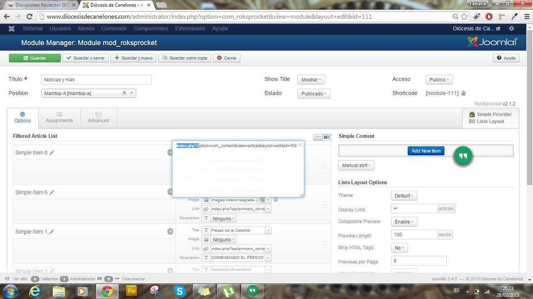

es del menu... lo de la agenda lo solucione ahora el problema esta en el modulo noticias y más los links locales de mis articulos no los toma. con urls amigables activas.
y no puedo seleccionarlo con el editor como hice con el anterior... desde el arbol.

Hola alberto,
¿Que url "amigable" es la que estás poniendo? yo no veo que estés trabajando con las urls amigables habilitadas.
Pon un ejemplo concreto de una url (no en captura) para que podamos verlo.
Respondido : 28/02/2015 11:45 pm
Respuestas: 1118
index.php?option=com_content&view=article&layout=edit&id=169
Respondido : 01/03/2015 2:57 am
De primeras ya se ve que el enlace no es correcto, porque pone layout=edit, que sería el parámetro para indicar que se está editando el artículo. Además, faltaría el id del elemento de menú, es decir, el Itemid.
La estructura correcta del enlace para cargar un artículo sería como la siguiente:
index.php?option=com_content&view=article&id=XX&Itemid=YY
en donde XX sería el id del artículo que se quiere enlazar y YY el id del elemento de menú que carga ese artículo.
