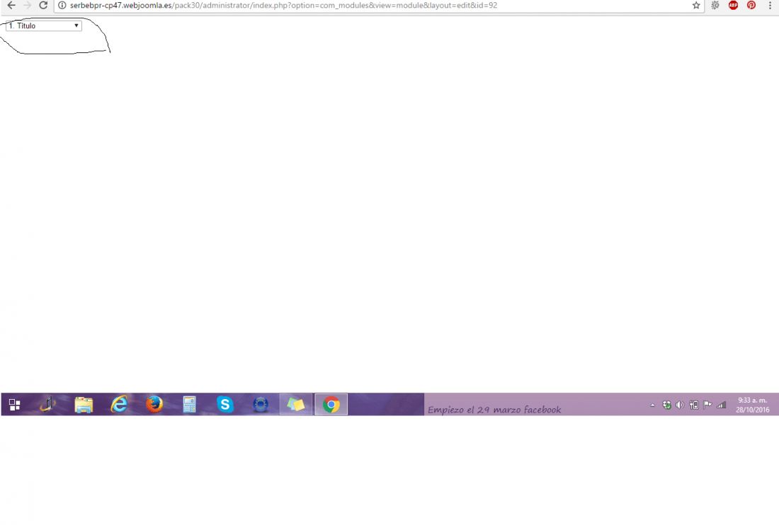

Hola!
No me dejar editar ni crear ningún modulo.
Adjunto pantallazo.
Muchas gracias y Dios los bendiga.

La versión del Joomla es la 3(la última)
No se donde mirar los permisos de las carpetas.

Hola!
Ya realice la herramienta Stephan pero no se arreglo el problema.

Hola!
Exacto, no deja crear ni editar ningun modulo.
Les adjunto el fichero error_log que se ha generado.

Hola!
Desactive el componente Roksprocket y el error sigue, no me deja editar ningún modulo.

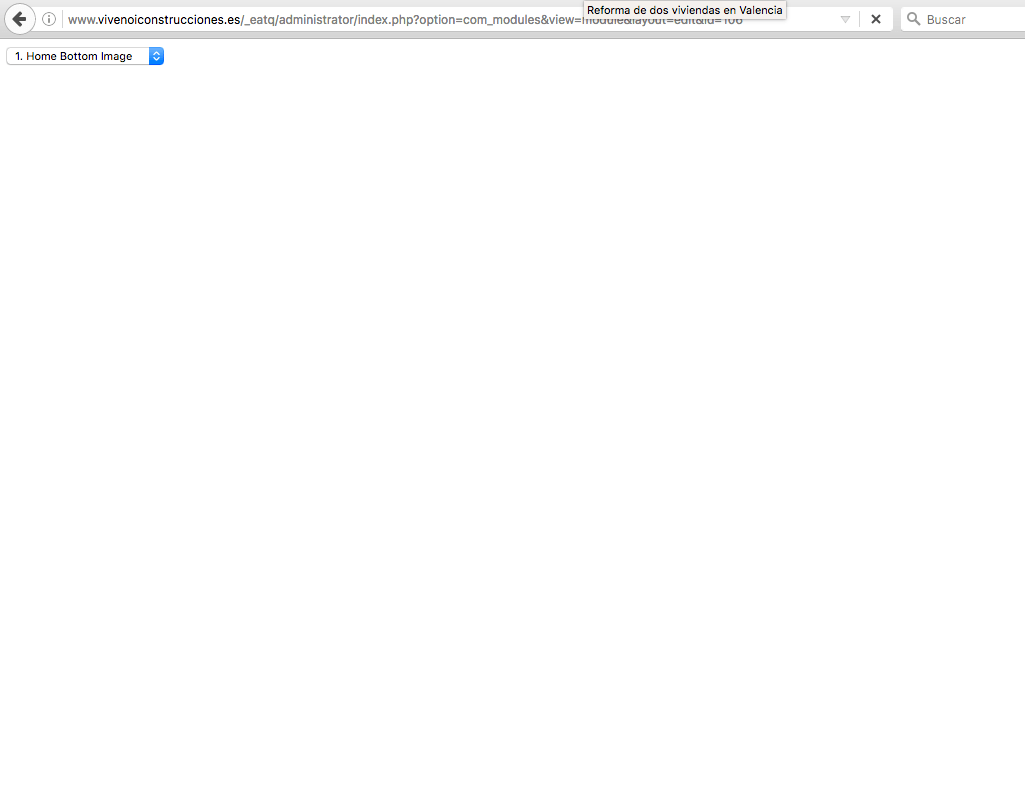

Mismo problema.
Después de actualizar a joomla 3.6.4 no puedo ver ni editar ningún módulo. Al hacer clic en el nombre del módulo me sale una pantalla muy parecida a la de Sergio:
El error se soluciona si recupero un backup con la versión de joomla 3.6.2, y vuelve a aparecer nada más instalar la versión 3.6.4
Respondido : 06/11/2016 12:41 pm
Pedro
Respuestas: 260
Resuelto!!!!
He ido a sistema-> limpiar la caché
:blush:
Respondido : 06/11/2016 12:46 pm
