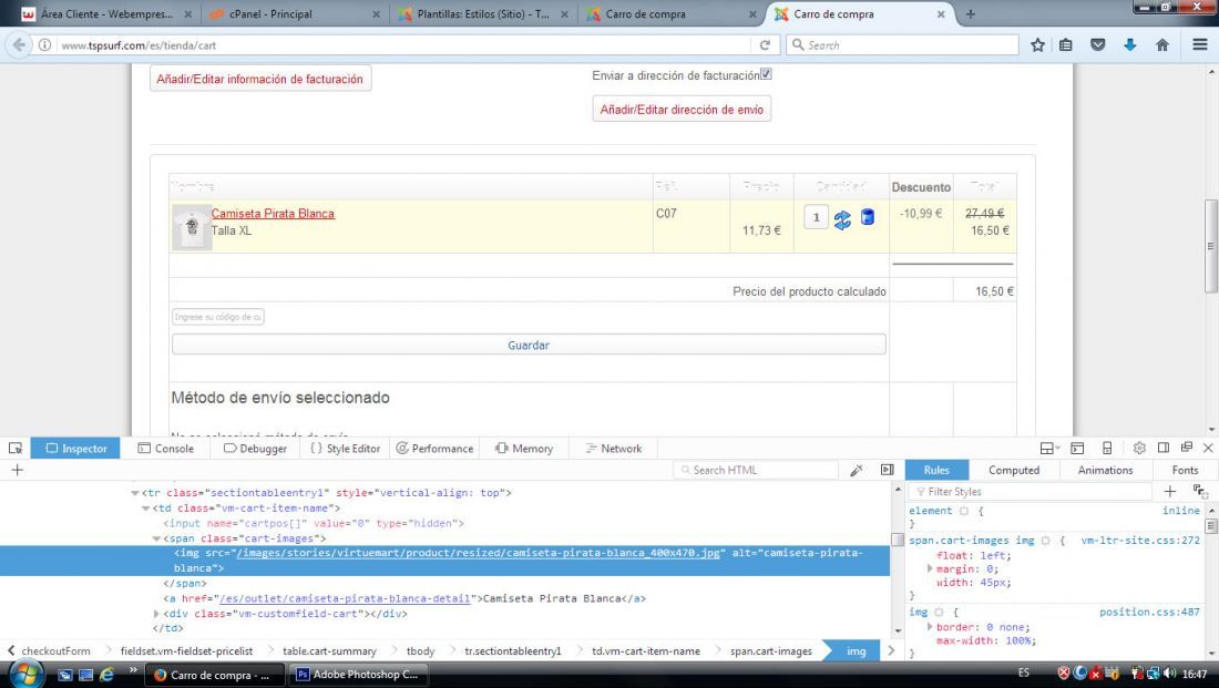

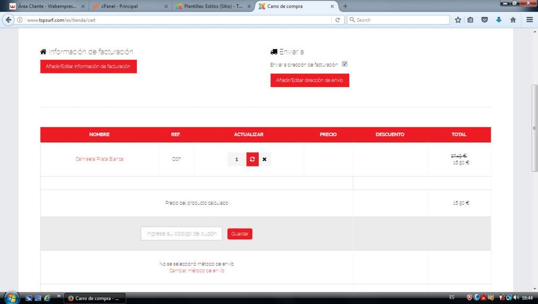

He hecho una nueva web y en la página del carro no se muestra la imagen del producto (en este caso camisetas) ni la talla.
He probado a cargar la página del carro en otra plantilla que viene por defecto (Beez3-FruitShop) y ahí si se muestra la imagen y la talla por lo que entiendo que el problema está en la nueva plantilla.
La plantilla es reciente y de pago (Shaper-Tixon) compatible con Virtuemart por lo que me extraña mucho que no venga preparada para mostrar las imágenes y atributos en el carro.

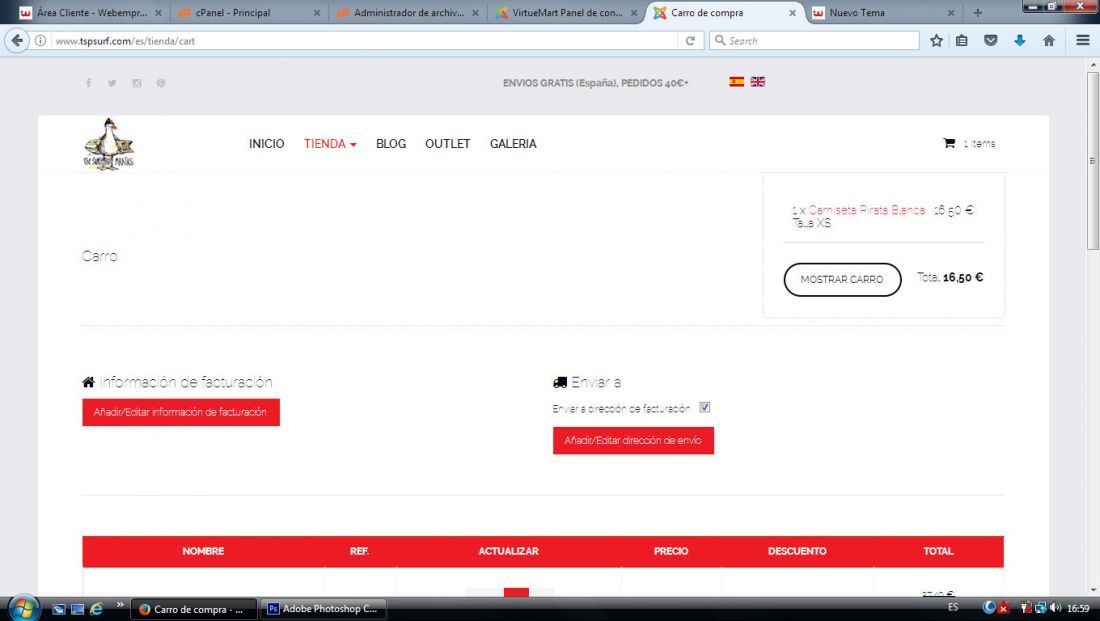

Sin embargo en el módulo del carro si se muestra la talla (os adjunto capturas de pantalla).

Por lo que comentas parece ser un problema con tu template, no veo que cargue la imagen en el código HTML, si es un template de pago consulta con el soporte del template, directamente con los desarrolladores.
Verifica si el demo del template tiene el mismo problema, puedes enviarnos la url del demo.

Pues he comprobado la demo del template y tiene el mismo problema, no muestra imagen del producto ni atributos en la página del carro.
