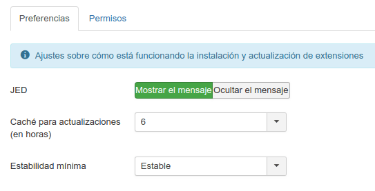

Prueba a ir de nuevo a Extensiones > Gestor de Extensiones > Update y pulsa en el botón Purgar. A continuación pulsa en Buscar actualizaciones.
Si te sigue sin ir pulsa en esta misma pantalla en el botón Opciones y verifica que tengas una configuración como la siguiente:
Respondido : 07/11/2018 12:33 pm
Respuestas: 2683
Purgar no me aparece, pero supongo que es lo mismo el botón Limpiar Caché. Tras hacerlo y clicar en Buscar Actualizaciones sigue sin encontrarlas. La configuración en opciones la tengo exactamente como las que has puesto. ¿Puede ser que no se hubiera instalado correctamente la actualización de Jommla 3.9.0? SI voy a a actualización de Joomla me aparece este mensaje:
