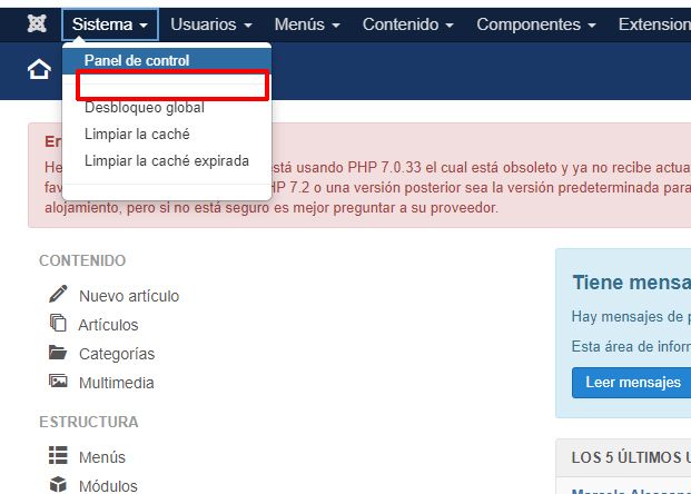

He observado que el acceso a Configuración Global de mi Joomla desapareció del menú. He purgado y limpiado la caché, y sigo sin poder ver el acceso. Solicito me orienten. Muchas gracias!!

Hola Adrian,
Veo varios dominios asociados en tu cuenta ¿Puedes indicarnos el URL de tu consulta? de esta forma podemos verificas con mejor detalle lo que nos comentas.
De igual forma puedes indicarnos si se realizo algún cambio reciente en la web, instalaste algún modulo o se ejecuto una actualización del sistema?

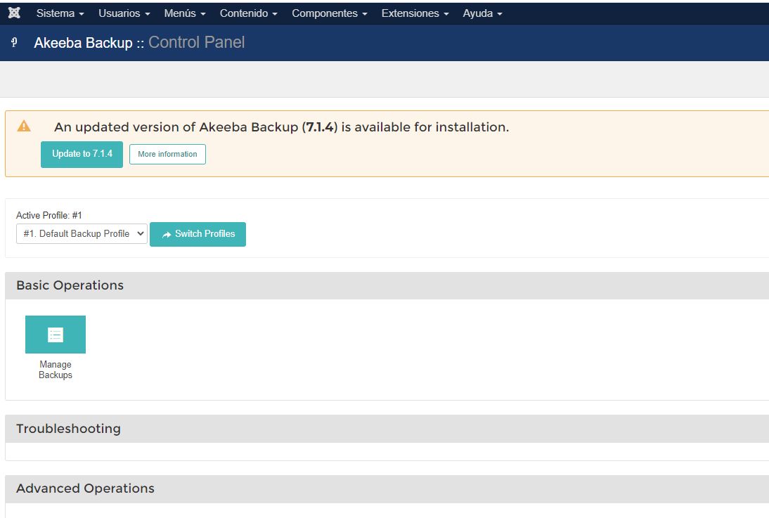

El último tiempo no he realizado cambios, ni actualizaciones. Si observo una advertencia en admin "Error Hemos detectado que su servidor está usando PHP 7.0.33 el cual está obsoleto..." Cuando intento actualizar Akeeba Backup para realizar una copia de seguridad  me indica "Se ha producido un error. 403 No está autorizado a poder ver este recurso". No puedo realizar una copia de seguridad pues el panel de operaciones básicas se muestra incompleto.

Con respecto a tu problema de no ver la pantalla de configuración, es muy raro, podrías probar cambiando la versión de PHP al menos a la 7.2, sin embargo si ya tienes los datos en el configuration.php y ya no usarás Joomla creo que puedes seguir adelante sin corregir esto.

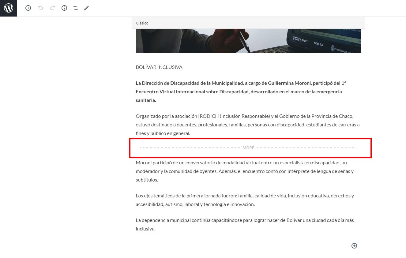

Respecto del texto plano, he observado en varios artículos que los textos del cuerpo tienen otras tipografías, tamaños, links y colores. Es probable que el cliente, copie y pegue los contenidos desde otra web (o Word), trasladando de esta manera el mismo formato de origen al editor de wordpress. También se observa el salto --------- More ----------- arrastrado seguramente de la plantilla/editor de Joomla. (Supongo es el límite del extracto del artículo debajo de la imagen destacada).
Para dar solución a esta particularidad, no hago más que ingresar al artículo, y en el editor “borro los formatos”. O también puedo utilizar el botón a su izquierda “pegar como texto”. Mi pregunta es si puedo “borrar todos los formatos” de todos los artículos en forma automática.

Hola Alberto.
cada plantilla su propia configuración, tanto de estilo de fuentes como colores, es decir los estilo no son lso mismos paar todas la web y esto se puede modifucar direcatmente en css como hicimos con lo de la imagen.
Si nos dices el tipo de letra que quieres utilizar y los colores podremos ver como solucionarlos.
