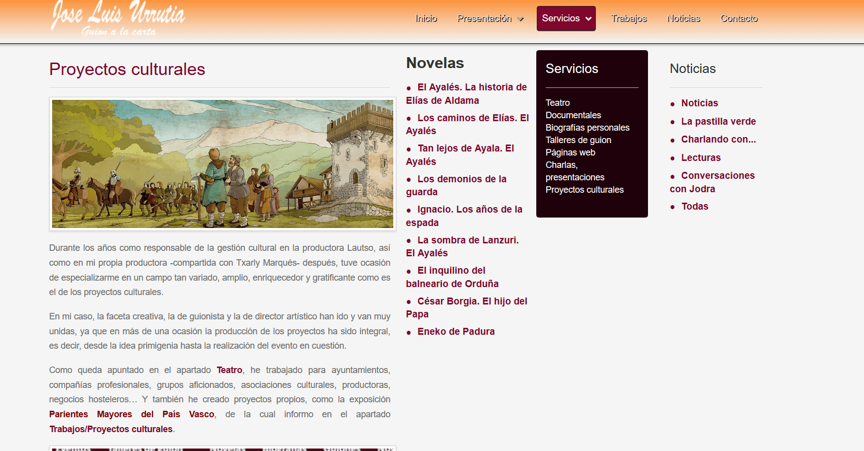

Estos días estoy rediseñando mi web joseluisurrutia.com.

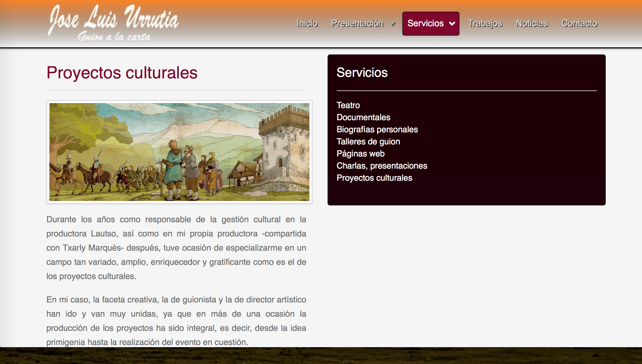

Me he encontrado con la siguiente sorpresa. Hasta ahora tenía artículos con texto e imágenes y al lado módulos de información (adjunto CAPTURA 3), pero el artículo ocupaba más espacio y el módulo de información (en este caso SERVICIOS) ocupaba un lugar mucho más estrecho (está ubicado en sidebar-c, pero si lo pongo en sidebar-a o sidebar-b permanece igual).

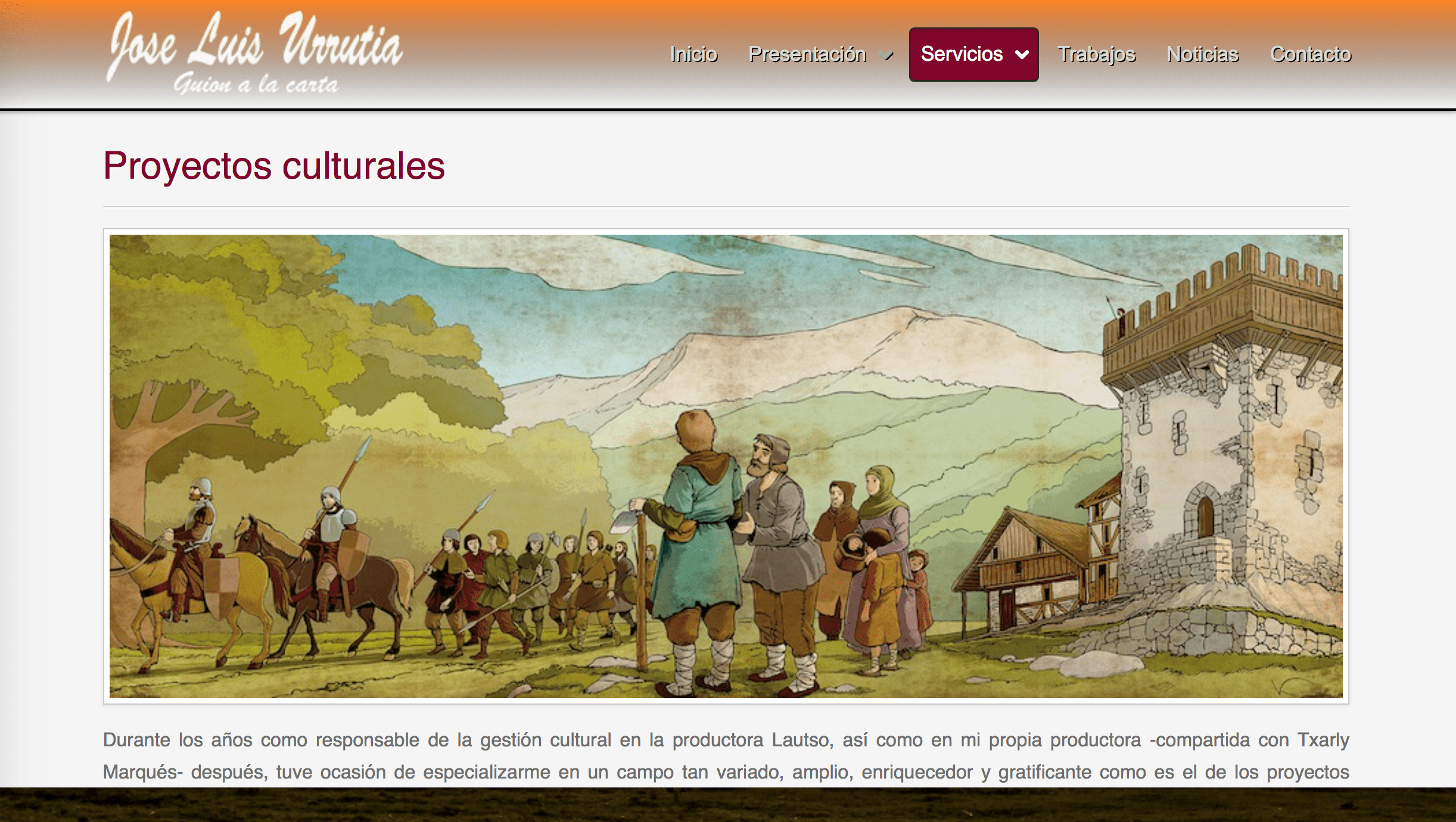

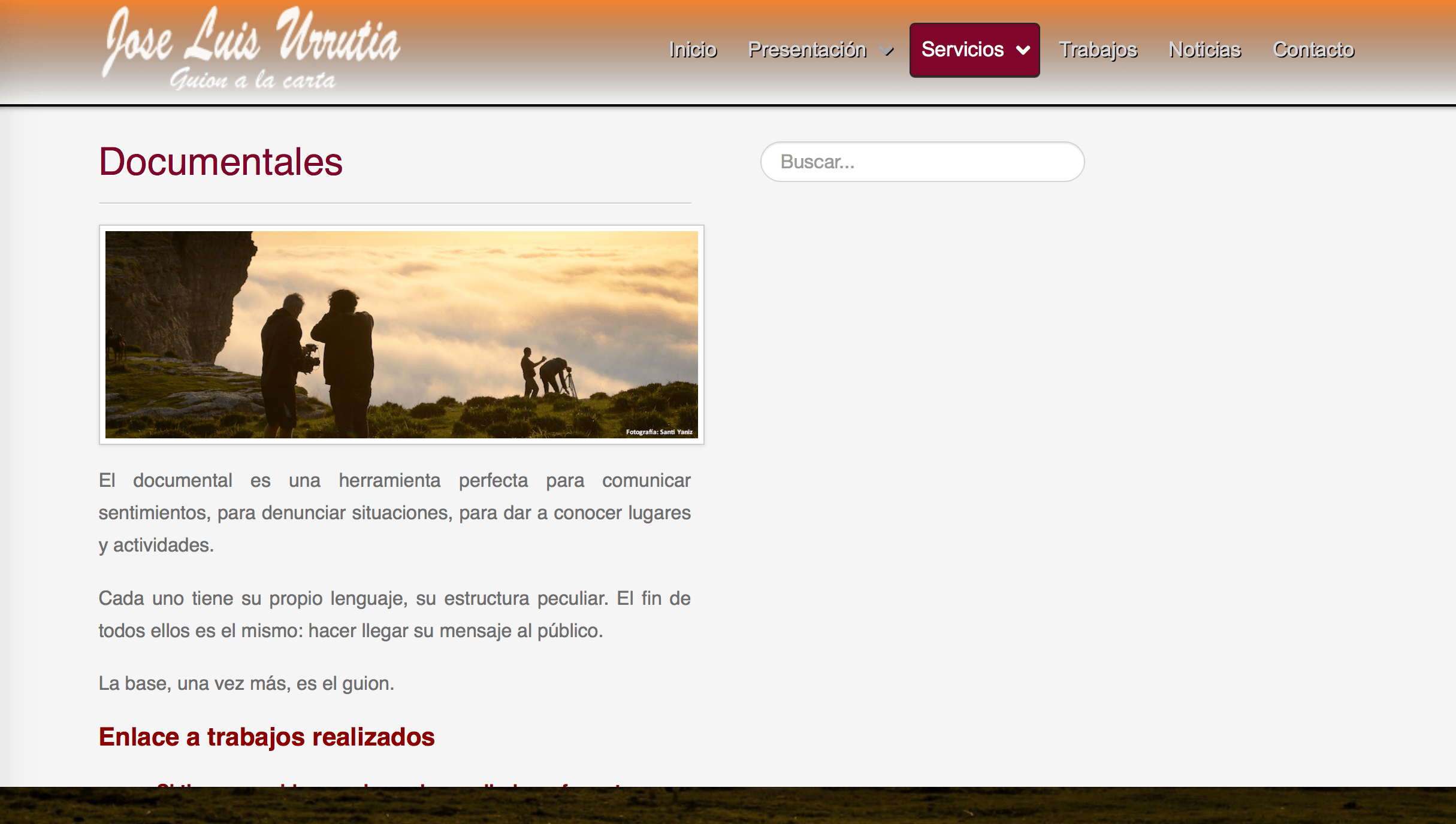

Si desactivo el módulo Servicios o cualquier otro, todos los artículos aparecen como se ve en CAPTURA 1, menos el artículo Proyectos culturales, que aparece ocupando todo el espacio, como puede verse en CAPTURA 2.
Estoy realmente desorientado. Agradeceré vuestra ayuda.
Gracias de antemano.
Un cordial saludo.
CAPTURA 3
CAPTURA 2
CAPTURA 1

Hola, Karen:
Gracias por tu respuesta. A ver si consigo explicarme mejor.
La plantilla de mi web es Dafne.
Hasta que hace un par de días he comenzado a rediseñar la web, cada artículo ocupaba un espacio amplio de la página y al margen se incluía una información añadida: Novelas, Servicios, Lo más visto, etc.
Ahora todo me aparece como ves. Como tú misma has podido comprobar, da igual que inserte un módulo sidebar que tres: ocupan el mismo espacio uno que tres y el artículo, que es lo realmente importante, queda relegado al lado izquierdo. Bueno, todos menos el de Proyectos culturales, que libre de módulos ocupa toda la pantalla. Esa información iba, y va, incluida en la posición sidebar (a, b y c). Al entrar en Extensiones-Plantillas-Dafne, no encuentro la posición sidebar por ninguna parte, para poder examinarla.
Gracias de nuevo.
Un cordial saludo.

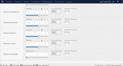

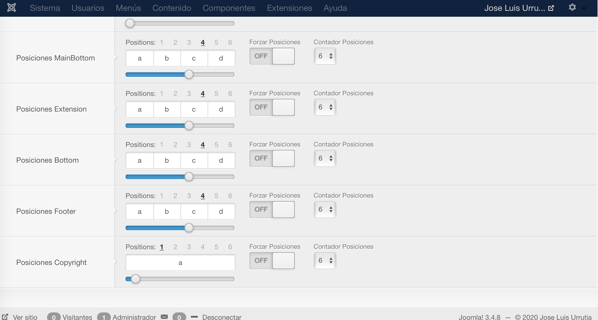

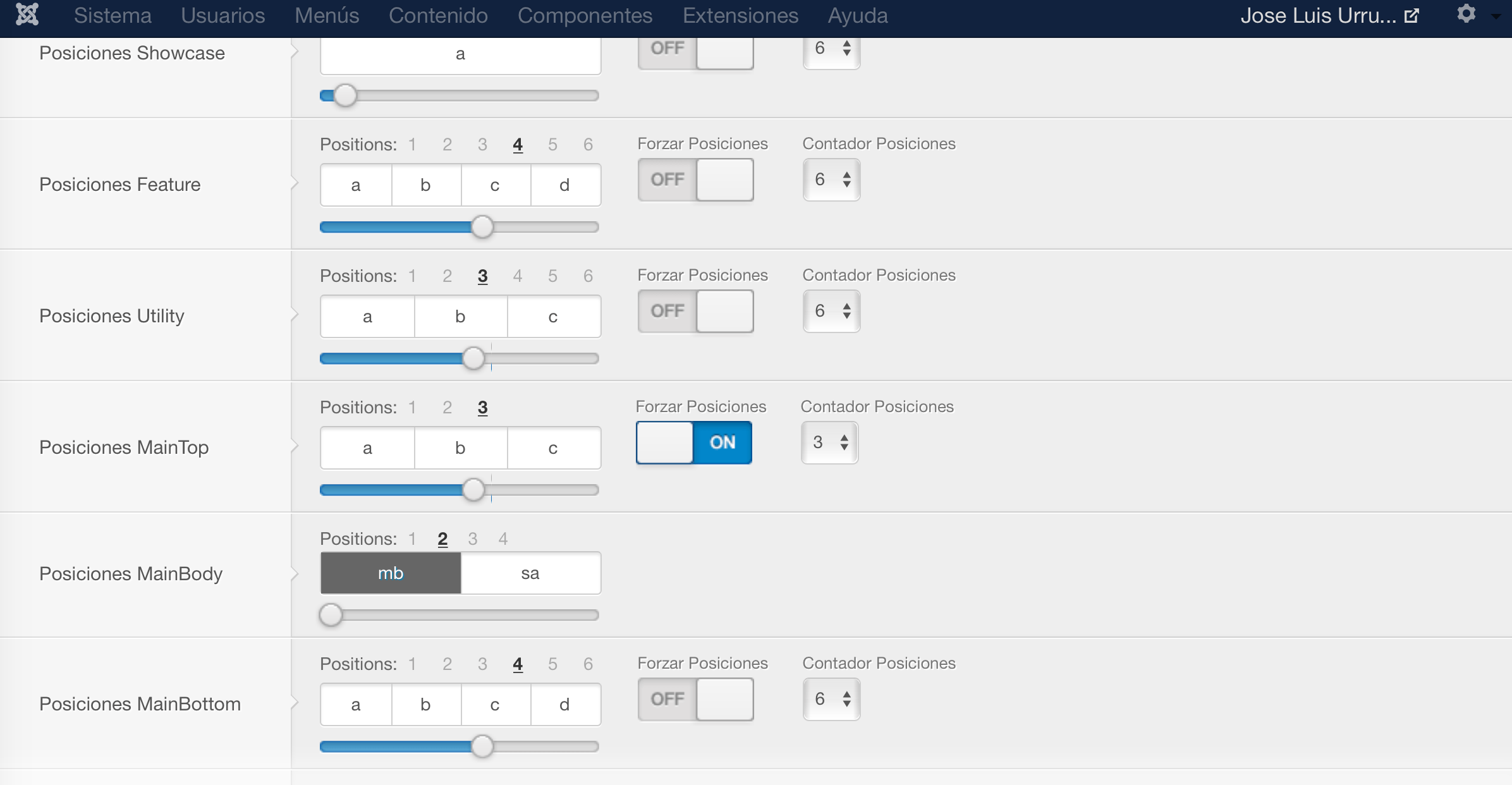

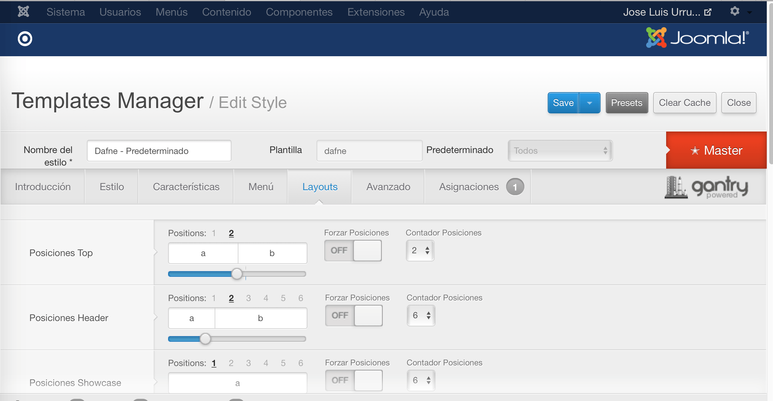

Envíanos algunas capturas de pantalla de la configuración del template, deberías tener una opción de layouts para definir esto ya que usas el framework gantry
Desde Extensiones > Gestor de plantillas

Te envío capturas de pantalla. Ya me dirás si te sirven.
Imagen Plantillas 3
Imagen Plantillas 2
Imagen Plantillas 1

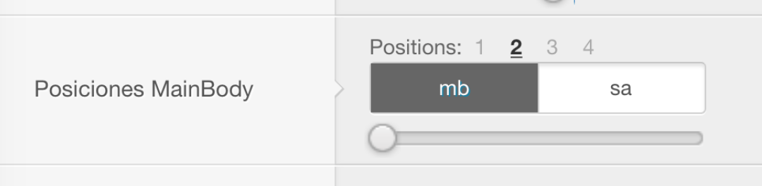

Lo que define el espacio lateral es la posición del main body, puedes reducir el espacio de la barra lateral haciendo click en los números superiores, ver imagen adjunta.
Sino quieres que una página tenga sidebar entonces puedes crear otro estilo de plantilla que tenga todo el arncho del mainbody y asignarlo a esa página o ítem de menú

Jhon, problema resuelto. ¡Muchísimas gracias!
