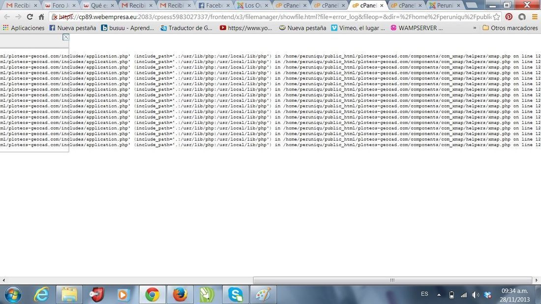

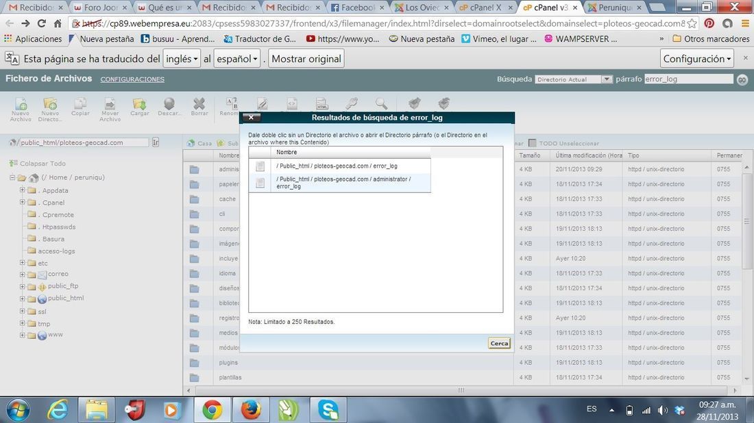

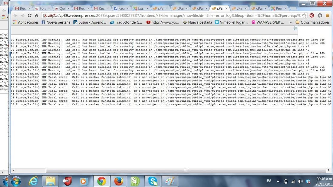

Hola, siguiendo el video si se entiende como encontrar los archivos de error, pero para corregir en mi caso es diferente como se presenta, por ejemplo al buscar los archivos error_log aparecen 2 el 1ro que esta en el archivo principal , donde me dirije a la linea 12 de xmap.php,alli no se en donde corregir exactamente,)adjunto las 3 primeras imagenes) en el segundo error_log me señala que esta en components alli si me señala mas errores, pero muchos,adjunto ultimo archivo, que hacer en este caso o hay alguna otra manera de corregir mi problema para entrar por el administrador,,graciuas.

Hola Fernando
Cual es la url de tu Joomla 3 con el que tienes problemas.
Que tipo de limpieza has realizado, es posible que hayas eliminado de manera accidental algún archivo, en tal caso deberás recuperar un backup

Respondido : 29/11/2013 3:20 am
Hola Fernando,
En la captura muestra un error en el plugin cookie, verifica si deshabilitando dicho plugin mediante la base de datos entra en funcionamiento la web.

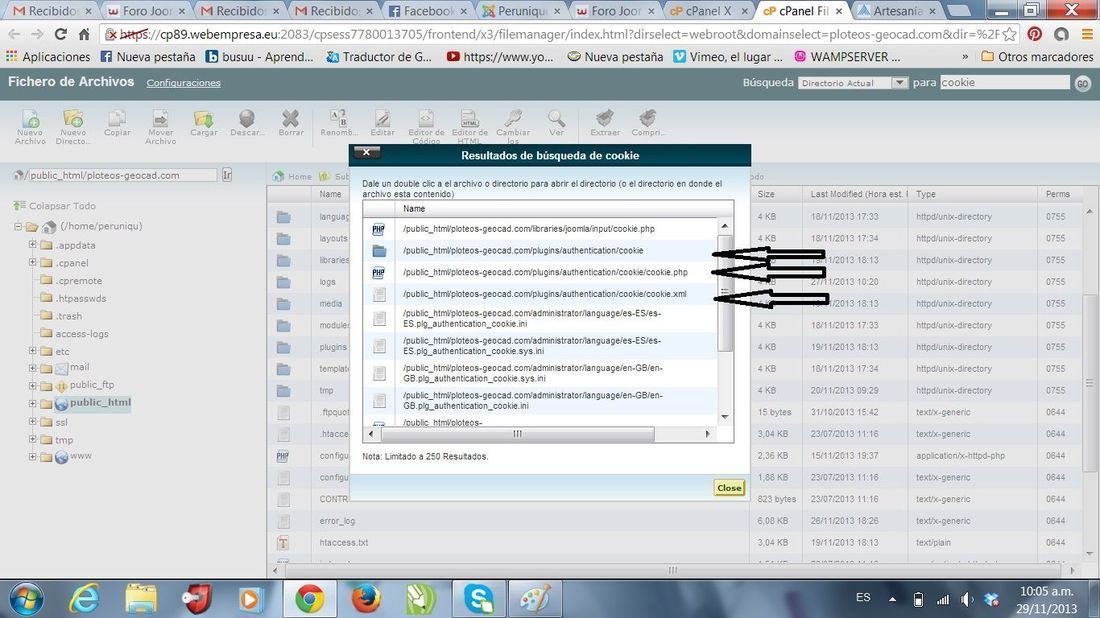

Respuestas: 139
Hola, quisiera estar seguro, cual es la opcion para deshabilitar? y a cual de los 3 hacerlo, adjunto captura,gracias

HOla Fernando
Este es un sitio web en Joomla 3?
Veo que tiene el template de joomla 2.5
Por otro lado , no se que hay de relación con la limpieza que realizaste en tu PC y los archivos del servidor, asumo que volviste a subir tu sitio web desde tu PC y es allí donde ya no te funciona el acceso al administrador. En tu máquina local ingresa correctamente?
Por otro lado, lo del error de cokies, es un error en el plugin, has habilitado algún plugin para esto?, no es posible hacerlo con el administrador de archivos deberás deshabilitar el plugin por PHPMYadmin, sin embargo lo más práctico es que recuperes un backup de tu sitio web antes del incidente.
