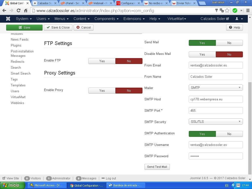

Hola Juan,
Me comenta un Técnico de Soporte que la cuenta de correo Contenido solo visible a usuarios registrados no presenta problemas de funcionamiento.
¿Puedes facilitar una captura actual de como tienes configuradas las opciones de correo en la Configuración Global?
Respondido : 15/01/2017 2:14 am

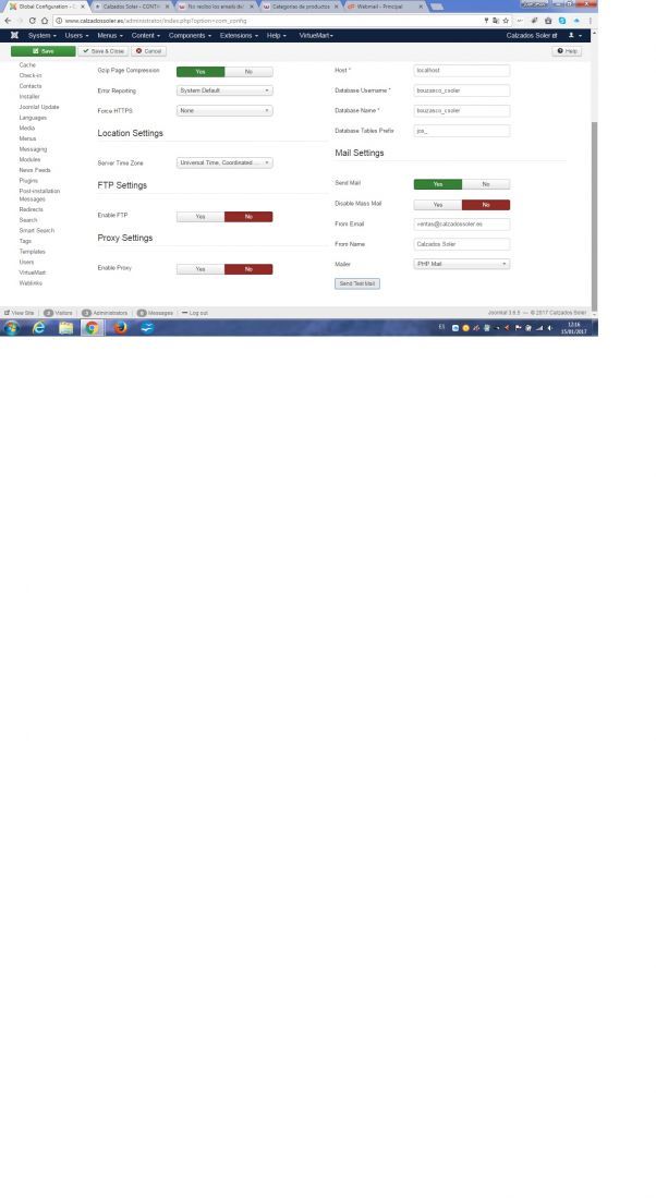

Respuestas: 19
adjunto captura de pantalla.
Ahora me funciona el testmail del panel de configuración, pero sigo sin recibir en el correo los formularios de contacto.

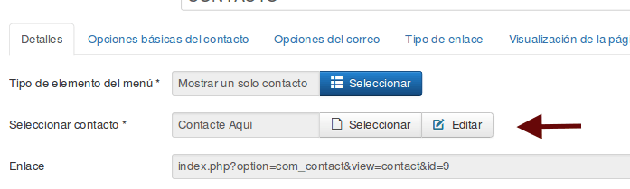

Hola Juan Jesús.
Ok, prueba lo siguiente:
.- Accede a Menus -> Main Menu
.- Edita el Item Contacto

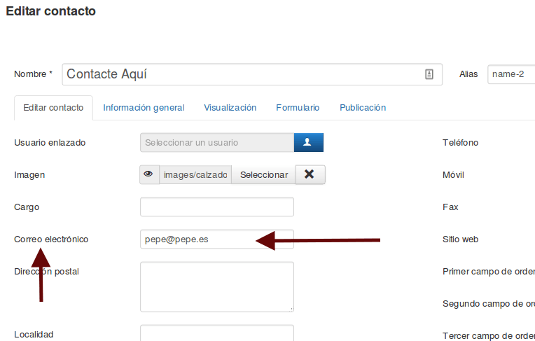

.- En la Opcion ' Seleccionar contacto * ' pulsa en el botón Editar
.- En la opción Correo electrónico, comprueba el correo que tienes añadió, puedes probar con otra dirección de correo distinta y ver si recibes los correos.
Respondido : 15/01/2017 2:03 pm
Respuestas: 19
he puesto en el apartado que me has dicho y ahora funciona.
