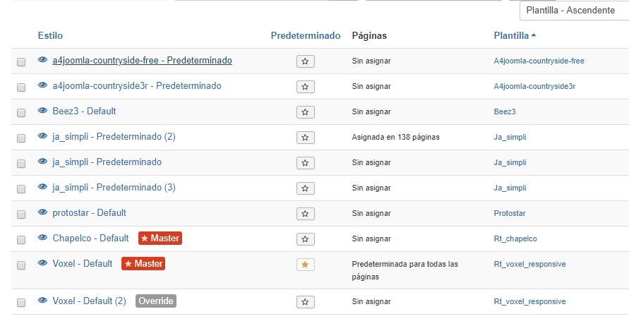

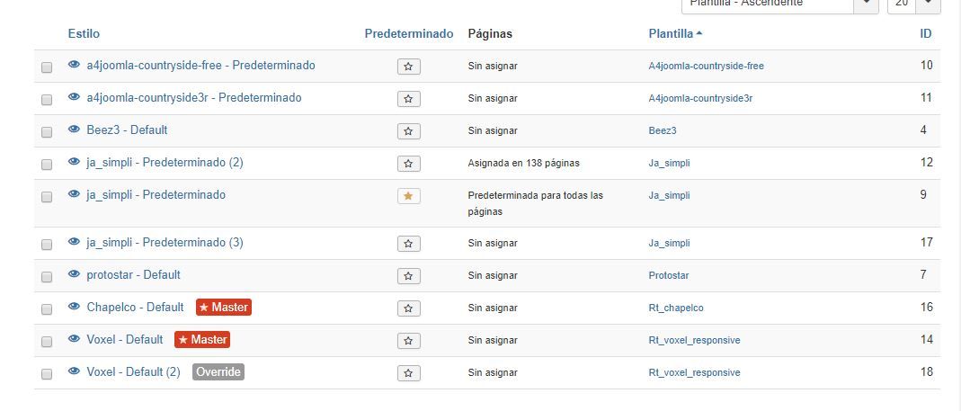

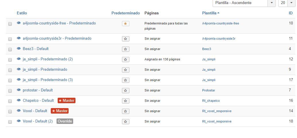

Te adjunto varias capturas. Se tratan la 21, 23 y 24 de tres plantillas distintas por defecto. y la 22, lo que se ve con cualquiera de ellas.

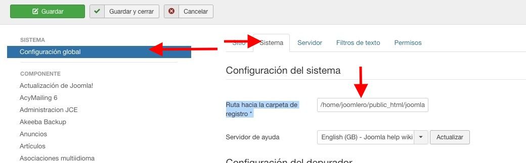

Parece que está mal configurada la ruta de log_path
.- Accede a la administración de joomla configuración Global
.- Selecciona la pestaña " sistema "
.- En la celda Ruta hacia la carpeta de registro revisa la URL a la que apunta, tiene que ser:
