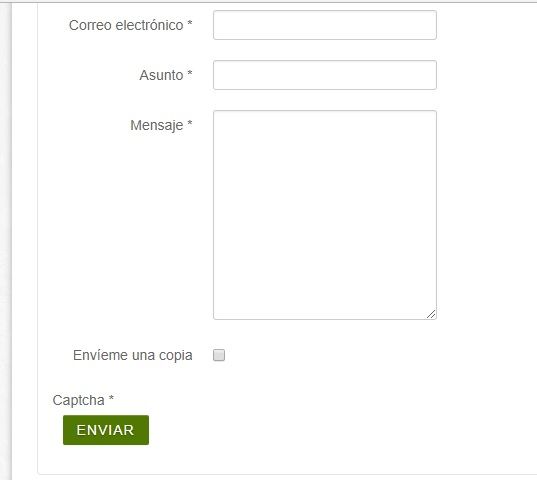

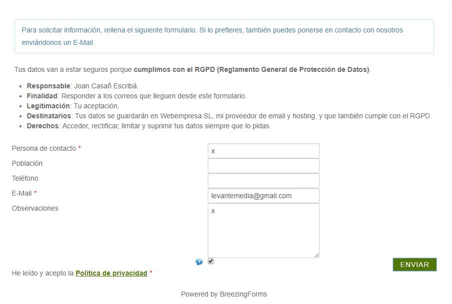

Tenía un campo de captcha en el formulario de contacto, pero no se veían las letras que se supone tenían que salir para validar que no eres un robot. Así que no se podían enviar correos desde el formulario.
Lo quité y lo dejé sin captcha y tampoco se podían enviar correos. Completabas los datos que se pide obligatorios, les dan a enviar y nada.
He probado poniendo un campo de recaptcha, pero no consigo instalarlo bien. De todas formas, no sé si al poner el recaptcha bien se podrá enviar correos, porque al probar sin nada tampoco se enviaban.

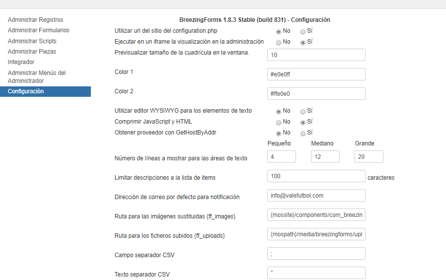

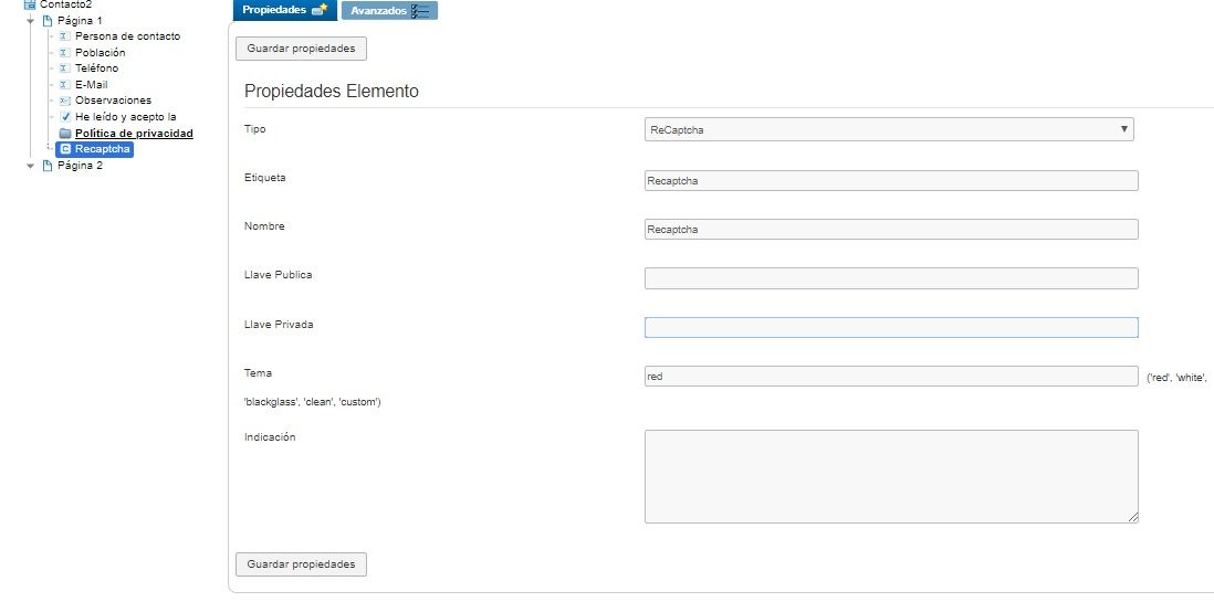

Adjunto capturas de la configuración que tengo.

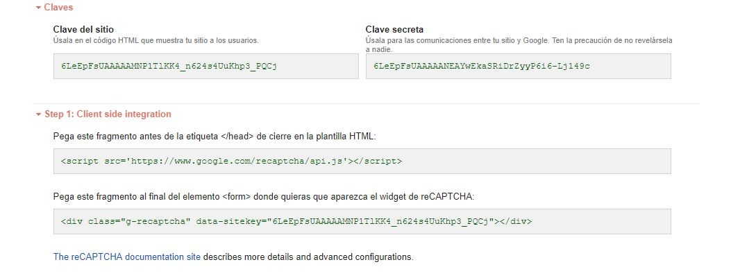

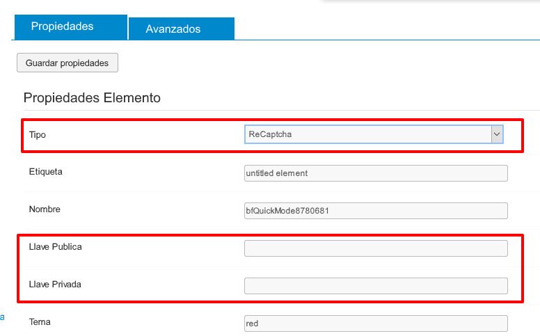

Tengo la llave pública y privada de aquí: https://www.google.com/recaptcha/admin#site/341526699?setup, pero no he puesto el código que dice en el paso dos, después de las llaves, porque no sé dónde ponerlo exactamente.

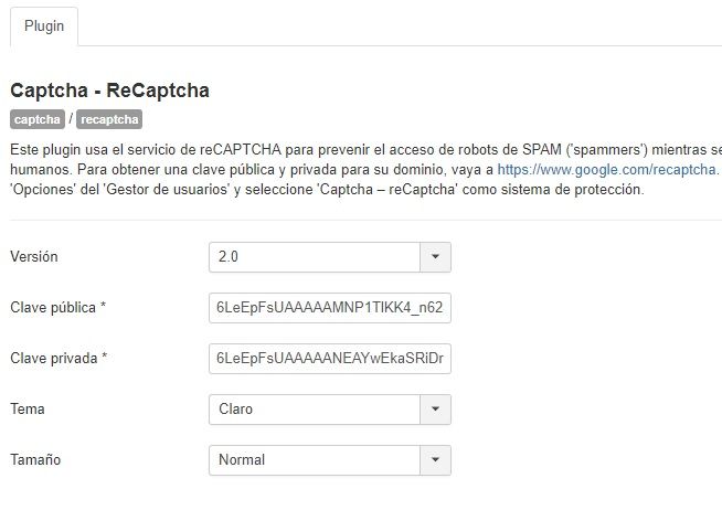

He hecho la misma configuración: https://docs.joomla.org/J3.x:Google_ReCaptcha/es#Configurar_el_plugin_Captcha_-_ReCaptcha
Capturas:

Revisar si tiene que ver que estén comprimidos Javascript y Html. Os envío captura de la configuración.
Muchas gracias.

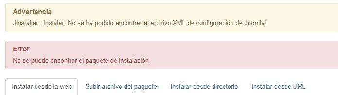

Al intentar instalar la extensión lite me sale un error.
Sale el error de que no encuentra el archivo XML. Está creado.
No sé si debería deshabilitar antes la versión de breezingforms que estoy utilizando ahora.
¿Podría ser problema por estar ejecutando php 7?

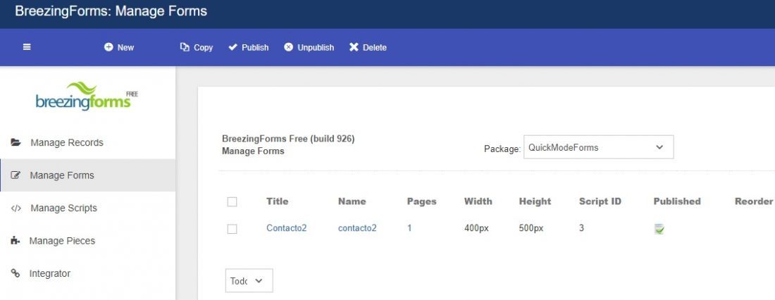

He desinstalado Breezingforms e intentado instalar de nuevo el paquete lite y me sale el mismo error. La advertencia de que no se ha podido encontrar el archivo XML de configuración de Joomla.
¿Qué puedo hacer?
Respondido : 25/05/2018 1:45 pm
Levantemedia
Respuestas: 560
Hola de nuevo:
Tras desinstalar el breezinforms he instalado desde la administración la nueva versión de breezinforms correctamente. Además, ha guardado la base de datos del formulario que estaba creado.
Lo he vuelto a habilitar, pero el captcha sigue sin mostrarse. Además, si quito el captcha tampoco se envían los correos. Es decir, les das al botón enviar y no funciona.

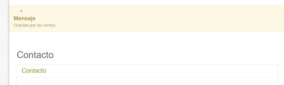

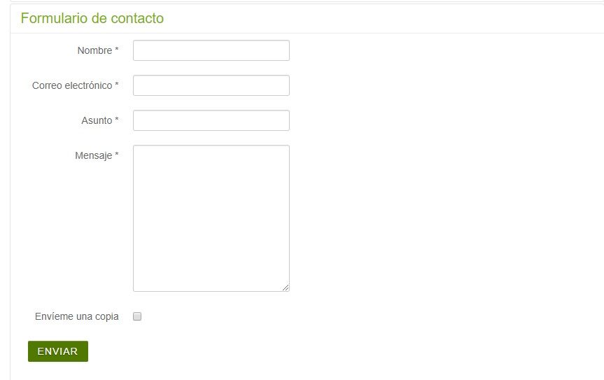

He probado con el formulario de contacto que viene por defecto en Joomla (el que está ahora habilitado), para ver si este funcionaba. El captcha tampoco funciona aquí, pero lo he quitado y sí se envían correos...
Aunque no me gusta ni que no esté habilitado el captcha, por el spam que puede llegar al correo, ni el diseño de este formulario...
¿Qué me pueden recomendar al respecto? Me gustaría un formulario que funcionara el captcha y que tuviera un diseño parecido al de Breezingforms. Por supuesto, que consiguiera enviar los correos, que es la finalidad.
Muchas gracias.

La captura de mensaje enviado es con el formulario de contacto de joomla, no con el breezingforms.

Si el recaptcha no se muestra no funcionaría.
Para esto tienes que verificar que el recaptcha tengas las llaves publicas y privadas:
Estas credenciales las puedes obtener de Google: https://www.google.com/recaptcha/

Las llaves están puestas correctamente y no funciona.

Tienes que volver a crear las claves para la Versión v2 de recaptcha, las que tenías no sirven.
.- accede a esta URL y vuelve a dar de alta tu dominio en ReCaptcaha de google, copia las claves y las sustituyes por las que tienes ahora:
-> https://www.google.com/recaptcha/intro/v3beta.html

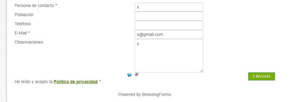

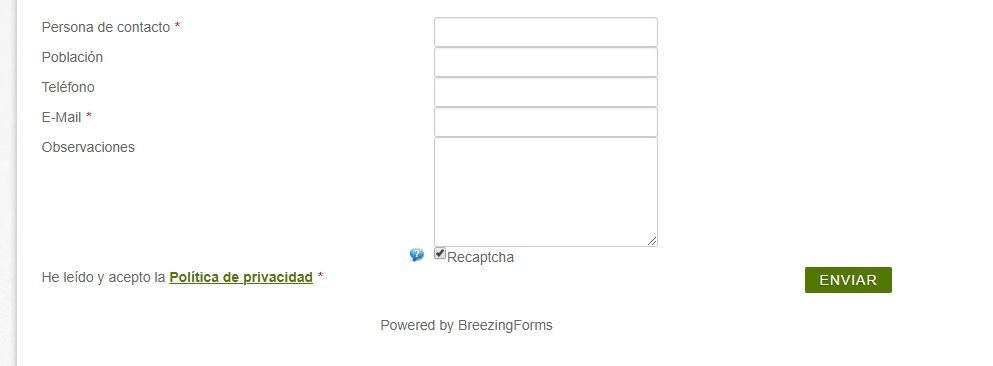

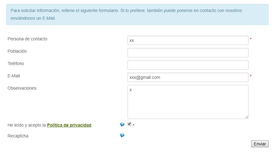

- Con el Breezingforms no se muestra el Recaptcha y, sin el Recaptcha, tampoco permite enviar correos. Es decir, le das al botón de enviar y no hace nada. Es como si el botón no funcionara.

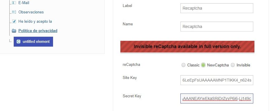

- El enlace de las claves era el mismo que ya estaba utilizando. No obstante, las he vuelto a crear y poner de nuevo. He pegado las claves en Breezingforms creando un elemento de Recaptcha y para el formulario de contacto las he puesto en el plugin Recaptcha.
¿A parte de pegar las claves ahí hay que hacer algo más? Veo que Google indica que hay que poner este código:
Os comparto las capturas de todo esto.
No obstante, dado que no funciona ninguno de los dos y veo complicado que se solucione. Tal vez habría que optar por una tercera opción. ¿Alguna recomendación?
Muchas gracias.

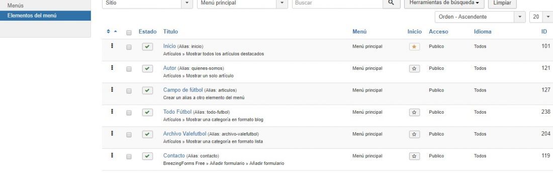

Uff, ahora además no sé lo que he tocado que no sale el item de menú Contacto en el menú principal.
Como puedes ver en la captura está activado en el menú, pero no se muestra...
Nada, lo del menú ya está resuelto.

He revisado el hilo (2 veces) para no perderme los detalles y veo que en ningún momento (tampoco en las capturas adjuntas) queda claro si las nuevas claves pública y privada para reCAPTCHA las generaste para reCAPTCHA v2 ¿para que versión fue?
