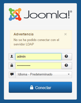

Nuevamente cuando uno trata de iniciar sesión sale en el front end 404 no encontrado, cuando trato de ir al administrador de Joomla sale no se ha podido conectar con servidor LDAP el ticket me contesta que debo hacer la consulta por aqui,.
Al no poder acceder al administrador joomla no puedo revisar los plugins

Para solucionar el problema tendrías que desactivar el plugin LDAP pero al no tener acceso a la administración, no podrás hacerlo de forma directa.
Una posible solución pasa porque hagas el cambio directamente en la base de datos. Para ello vete al panel de control de tu hosting (CPanel) pulsa en la opción phpMy Admin. Se abrirá una nueva ventana. Selecciona en la parte izquierda la base de datos de tu web.
Después, en la parte izquierda, pulsa en la tabla _extensions y busca el registro en el que para el campo name tengas el valor plg_authentication_ldap (puede que haya varias páginas de registros). Una vez localizada pulsa en el enlace Editar que aparece al principio del registro.
En la edición de esta entrada cambia el valor del campo enabled para que pase de ser 1 a 0 y pulsa en el botón Continuar.
Tras esto, prueba a ver si ahora sí puedes entrar en la administración.

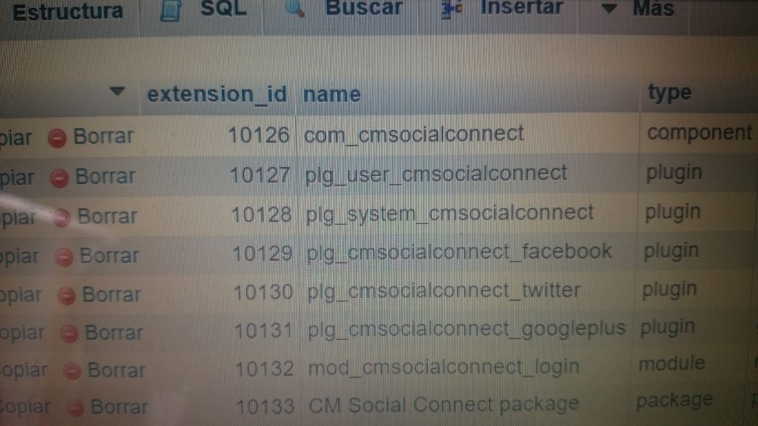

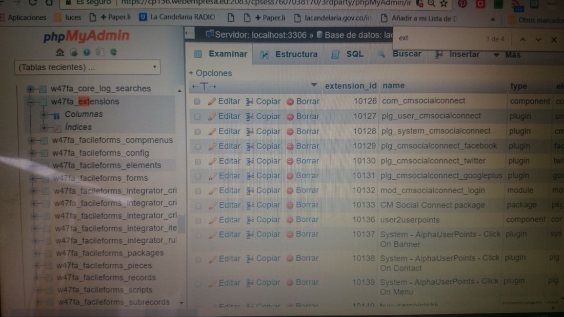

No se encuentra el componente plg_authemtication_ldap, quieres acceder mirar?

No tendria relación, lo recomendable es que revises la tabla que te comento Pepe y verifiques si el campo se encuentra en valor 0
Respondido : 19/03/2017 6:03 pm
Hola Ana.
Esa tabla se encuentra en todas las instalaciones forma parte de joomla.
Si accedes a phpMy Admin veras que tienes varias bases de datos, tienes que seleccionar la base de datos de tu instalación.
¿ como sabes que base de datos utiliza tu instalación ?
Si editas el archivo configuration.php de tu instalación, veras una linea public $db = ' , en esa linea tienes el nombre de tu base de datos.
La tabla esta dentro de _extensions, si no encuentras es posible que solo vieras una pagina y de normal solo te muestra las primeras 20, tienes que pasar las paginas hasta encontrar plg_authemtication_ldap

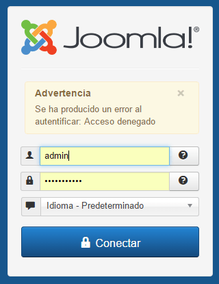

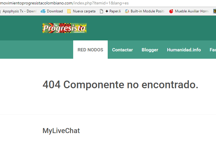

En el fontend sale 404 Componente no encontrado.
si regreso por Red Nodos sale Login failed.
si voy al administrador joomla sale la imagen de acceso denegado que adjunto.
Lo de LDAP no lo moví, esta como lo dejaron

Si observan el registro a la pagina tambien esta perdido y conduce a un diseño de pagina antiguo, tambien resultaron links a imagenes rotos.
