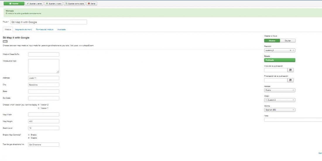

El mapa está en un módulo (S5 Map It with Google) de la plantilla ezwebhosting
La configuración es la del adjunto 1.

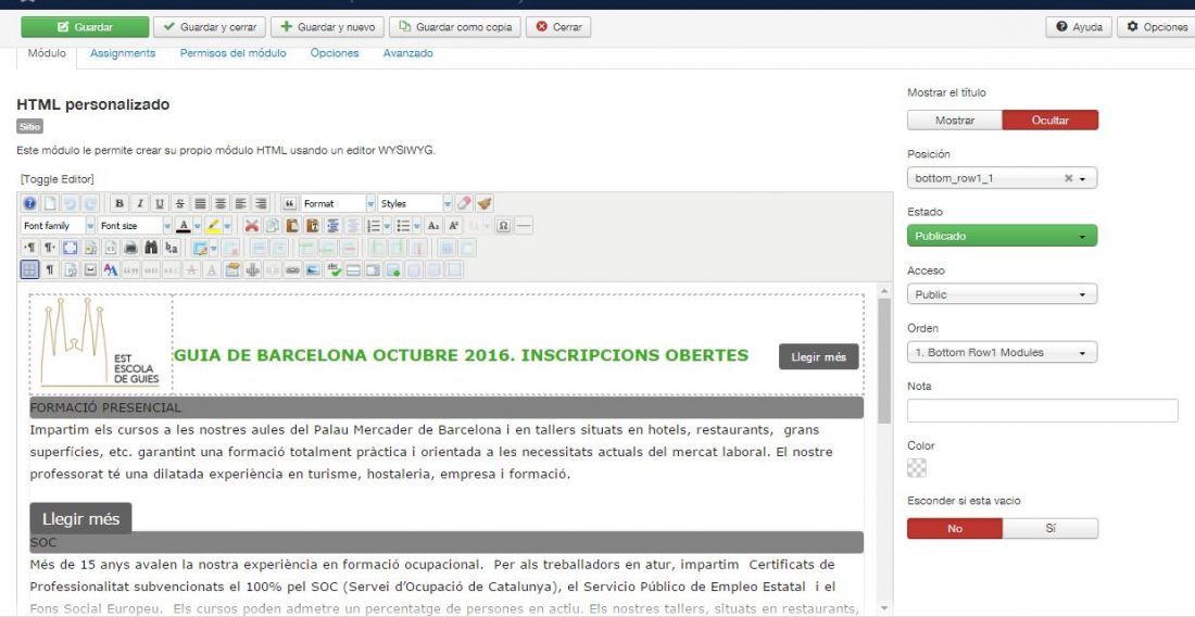

El módulo de la home es "Our costumes love our work" y es de la misma plantilla ezwebhosting.
La configuracion, en el adjunto 2.

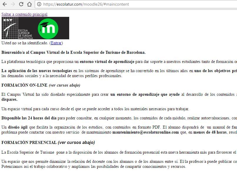

Además, el enlace al moodle: https://escolatur.com/moodle26 muestra el moodle en formato html. Captura en el adjunto 3.
Por dónde puede estar el error?

Ok, ese modulo parece que la única configuración son los datos de localización.
Desactiva ese modulo y añade de nuevo el modulo en la misma posición, configúralo como si fuera la primera vez.
es un modulo HTML ¿ Que pasa con ese modulo ? ¿ Tiene que ser con otro tipo de letra ? no se que quieres realizar en ese modulo :huh:
te esta cargando en https, si modificas la URL para que te cargue en HTTP te cargara la web bien -> http://escolatur.com/moodle26/

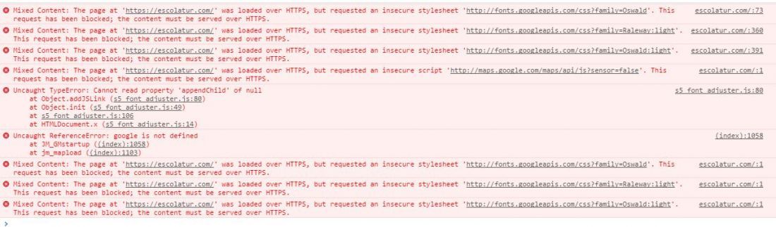

1) Adjunto los mensajes que salen en "Inspeccionar", adjunto nro. 1. Allí avisa que no puede cargar las fuentes Oswald y Raleway.
Según lo que muestras en al captura esta indicándote contenido mixto osea que esta intentando cargar la fuente desde la url Contenido solo visible a usuarios registrados, esta URL cambio ya que las fuentes de google cargan desde -> https://fonts.google.com/
Lo que no se es como cargas esas fuentes, si tienes algún modulo para cargarlas o es una opción de la propia plantilla donde elijes la fuente.
Puedes añadirlas manualmente editando el archivo template.css que encontraras en la carpeta de tu plantilla dentro de CSS o si tienes un archivo custom para añadir las modificaciones de los estilos que estés realizando.
seria añadir las siguientes lineas para que te importe las fuentes:
@import url('https://fonts.googleapis.com/css?family=Oswald|Raleway');
