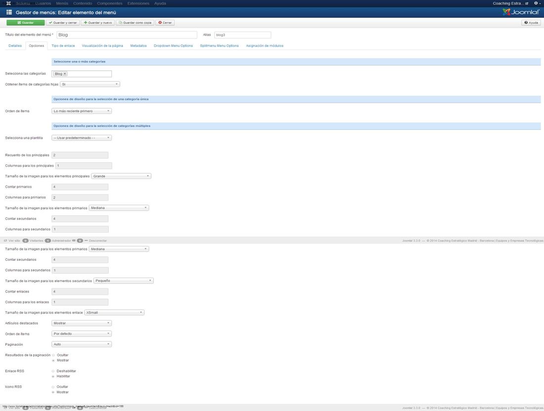

Puedes adjuntarnos una captura de como tienes configurado dicho ítem de menú Blog?

Respuestas: 704
Hola Johny.
Aquí adjunto la captura de pantalla.
Respondido : 02/06/2014 9:33 am
Indícanos si en la captura de pantalla que has enviado puedes cambiar el valor de Recuento de los principales, Contar primarios, etc.
Entiendo por lo que comentas que tampoco te funciona si cambias estos valores en la edición de la categoría "Blog" que estás cargando en el elemento de menú. Verifica si esta categoría está heredando su configuración de otra categoría ya que, de ser así, tendrías que configurar los datos en la categoría desde la que hereda los parámetros.
Respondido : 02/06/2014 4:56 pm

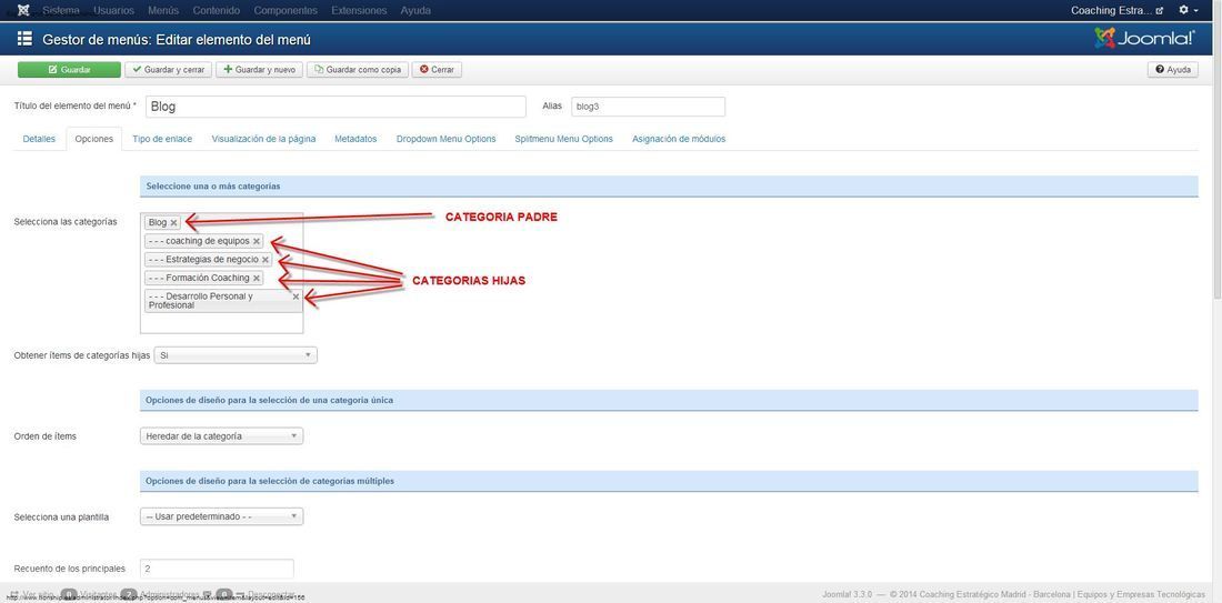

Respuestas: 704
Acabo de dar con la solución.
La dejo aquí por si viene alguien detrás que le haga falta.
¿Como se ha solucionado?
En el item de menú "Blog" lo tenía configurado para que sacara los items de la categoría padre "Blog" del K2. En un segundo parámetro le indicaba que listara los artículos de las categorías hijas.
Con esta configuración, no permite modificar los parámetros de "contar primarios", "recuento de los principales" "paginación" etc.
Aunque los modificaras de forma independiente en cada categoría, el k2 hacía caso omiso a esa configuración.
Después de dar mil vueltas, he decidido incluir también las subcategorías en la configuración
Es ahí cuando permite modificar los parámetros desde menú y desde donde puedo indicar que me muestre la paginación.
No obstante, muchas gracias a todos.
Tema solucionado!
