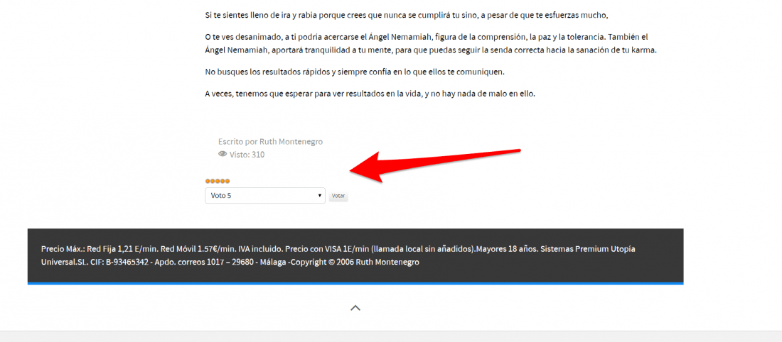

ademas la opción de votar que tengo puesto en los artículos me da errores con el plugin activado aunque no siempre, espero haberme explicado correctamente.
