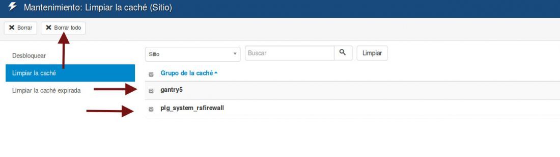

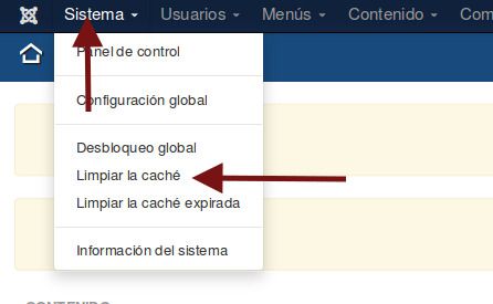

Respuestas: 42205
Hola Felipe.
Es muy extraño ya que parece que si que cambia la plantilla y tendría que cargarte los estilos de la nueva plantilla.
Vamos a probar una cosa, por favor vuelve asignar como predeterminada isis3
Una vez asignada accede a ' Sistema -> Limpiar Cache '
Selecciona todo lo que tengas y pulsa en el botón ' Borrar Todo '
Accede otra vez al administrador y comprueba si carga bien.
Comprueba también si con otro navegador te pasa lo mismo para descartar que sea problema de cache de navegador.

Continúo haciendo los pasos al pie de la letra. Al limpiar la caché parece que no se eliminan los archivos pq vuelven a aparecer. Y por otro lado he probado con explorer y la configuración sigue igual.
Gracias por vuestra ayuda.

Respuestas: 42205
Hola Felipe.
Es muy extraño y además solo es ese apartado, la verdad es que no lo entiendo.
Por favor revisa la cuenta con Stephan y adjúntanos los resultados.
Asistente Virtual Stephan
Siento mucho todo esto, pero no consigo ver de donde puede venir y quiero ver si Stephan nos puede dar algo de información.
Sobre la cache es normal, cuando vuelves a cargar la web la cache vuelve a crearse, lo que pretendía es que se creara de nuevo con los cambios realizados.
Respondido : 01/09/2016 2:54 pm

Si quiere recuperar una copia de seguridad indíquenos de que día quiere recuperar la copia, esta solicitud conlleva la aceptación a perder toda la información desde la fecha de la copia hasta el momento de la restauración, en el caso que use en nuestro hosting las cuentas de email tendría que bajarse antes de solicitarnos que restauremos, todo el correo de las cuentas que use en nuestro servidor.
Respondido : 01/09/2016 4:19 pm
