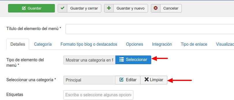

estoy usando la plantilla hydrogen de gantry en la cual tengo creado un menu que tengo que hacer para que funcionen ese menu tengo creada en joomla una categoria una serie de de articulos de esa categoria y en el menu de joomla lo tengo configurado para que los muestre en bloc hay que hacer algo en la composicion de la plantilla para que los muestre o funciona igual que otra plantilla

Hola Frederic.
Si nos puedes explicar un poco con mas detalle, discúlpame pero no consigo ver lo que buscas.
¿ Quieres crear un item de menu que enlace a una categoria ?.
.- Si es para categorías joomla en la opción " Tipo de elemento del menú selecciona " mostrar una categoría en formato blog " y seleccionas la categoría que quieres mostrar.
.- Si lo que quieres mostrar es una categoría de K2, " Tipo de elemento del menú selecciona " categorías " y en la pestaña " Opciones " puedes seleccionar las categorías que quieres que se muestren.

solucionado duplique la plantilla y en la opcion de menu le dije que abriera el enlace con la nueva plantilla
