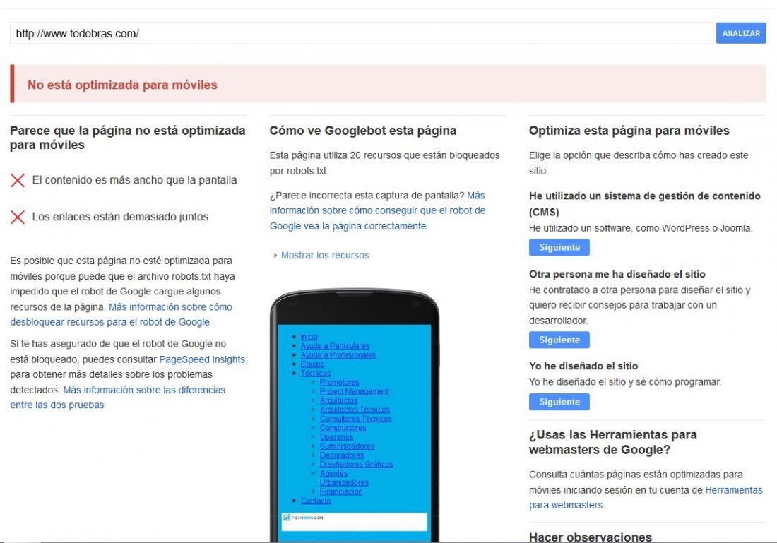

Hola, adjuntamos informe de donde están los errores.

Hola, investigando sobre los erores que indica el mobile test encontramos una respuesta que indica:
Esto es lo que preguntan que es lo mismo que nosotros os preguntamos:::
"He realizado un test en la herramienta de Prueba de optimización para móviles para mi sitio, y me devuelve dos errones:
- El contenido es más ancho que la pantalla
- Los enlaces están demasiado juntos
Respecto al primer punto, desde el movil (iphone 4s) parece que el contenido se ve correctamente, y no aparece el scroll horizontal. En cuanto al segundo, no sé exactamente a qué enlaces se refiere ni tampoco indica cuales serían unos padding o margin mínimos entre enlaces para respetar este punto
¿Alguien puede arrojar más luz sobre estos puntos?"
A la que le responden:
"Ambos errores refieren a la hoja de estilos, bloqueada mediante robots.txt.
Disallow: /wp-content/themes/
Tal vez esa sea la causa, no sé si será la única pero es la mas común en estos casos."
Puede ser por ese motivo? entonces...cómo se soluciona?

Como puedes ver en los mensajes que nos has enviado por la cual se supone que no está adaptada para móviles. Estos son:
- El contenido es más ancho que la pantalla: con esto se supone que es necesario realizar un scroll horizontal para ver toda la web. Verifica si eso es así, ya que puede que el problema lo genere solo algún elemento en concreto de la web.
- Los enlaces están demasiado juntos: indica que algunos enlaces de la web (no tiene que ser algo general) están demasiado juntos unos de otros, lo que dificulta pulsar el enlace con el dedo, tal como se hace en los móviles. También habría que revisar la web para ver qué enlaces en concreto son los que están juntos.

Lo que enviaste anteriormente en tu imagen, es muy extraño que google lo lea de esa manera , o esta leyendo alguna sección de tu web específica, ya que he probado en un movil y tu web no se ve asi, puede ser que lo tenga en cache ya que hasta donde he probado tu web se ve correctamente en movil

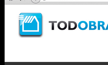

Lo que si tienes que mejorar es el menú que no se ve correctamente en movil , ver imagen adjunta.
Comprueba tu mismo en movil
