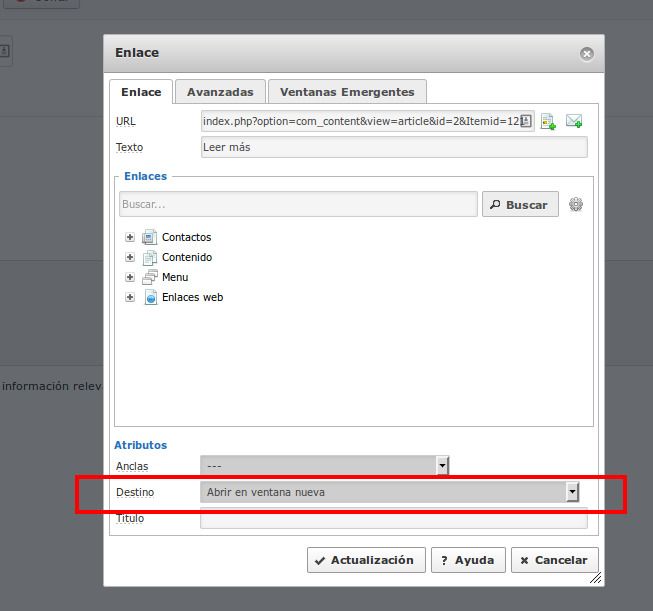

Una opción seria por ejemplo crear un modulo html personalizado donde se muestre una imagen, al presionar sobre esa imagen abra una nueva ventana donde se ejecute el reproductor del audio, de esta manera mientras se navega en la primera ventana la segunda puede permanecer abierta.
Puedes utilizar el editor de texto para enlazar a una nueva ventana.

Creo que lo más práctico en este caso es que te crees un overrides de la plantilla y en este overrides quites el menú y todos los elementos que no quieres que se muestren, esta opción de tu web entiendo que esta asignado a un item de menú, por lo que también podrias trabajarlo a nivel de item de menú ocultando los módulos
Otra opción es hacer un html simple, ponerlo en la raiz de tu sitio y allí por ejemplo sólo poner el logo de tu sitio y el código embebido, esto no tiene nada que ver con Joomla ya que es un html simple que puedes llamarlo desde el link.
