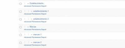

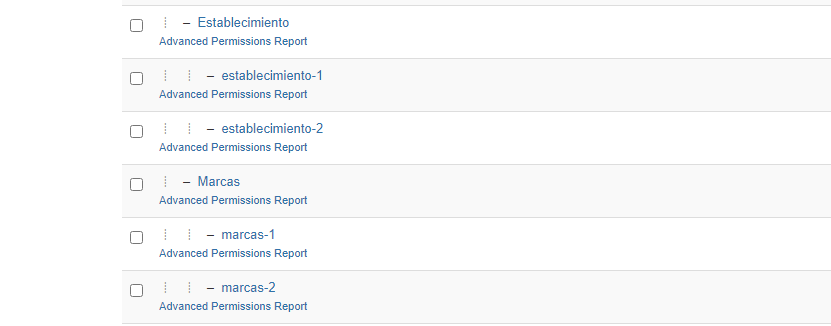

En mi caso hemos creado 4 usuarios:
Dentro de USERS GROUPS - tenemos
Grupo establecimiento (registrado)
usuario establecimiento-1 (pertenece a grupo establecimiento)
usuario establecimiento -2 (pertenece a grupo establecimiento)
Grupo Marcas (registrado)
usuario marca-1 (pertenece a grupo marcas)
usuario marca-2 (pertenece a grupo establecimiento)
adjunto pantallazo.
users 1

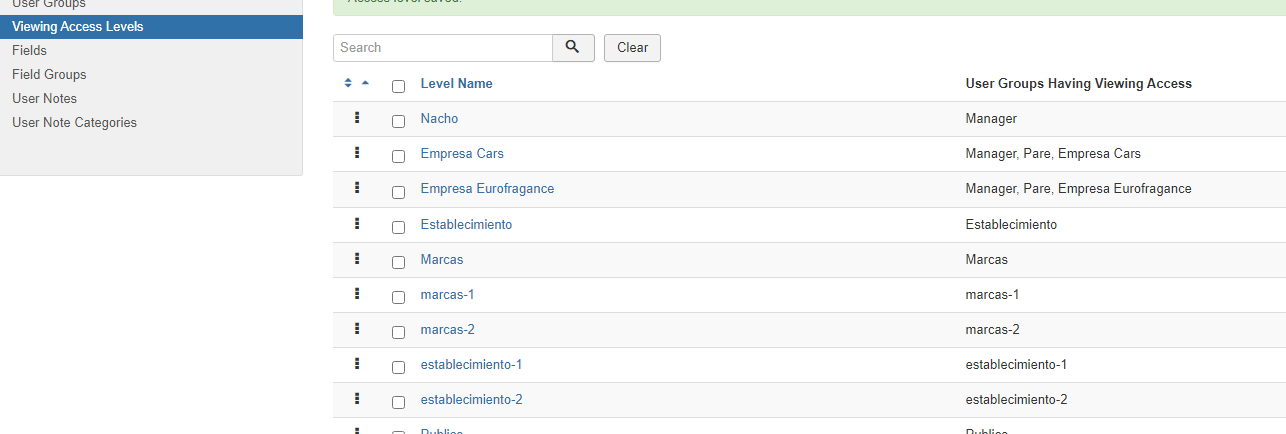

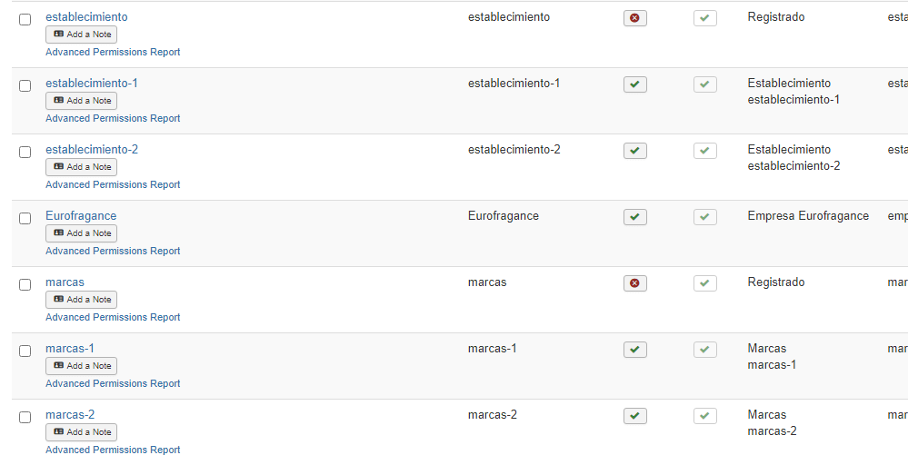

Dentro de ACCESS LEVELS tenemos
establecimiento -- acceso solo a establecimiento
establecimiento- 1 -- acceso solo a establecimiento-1
establecimiento-2 -- acceso solo a establecimiento-2
y
Marcas -- acceso solo a marcas
marca-1 -- acceso solo a marca-1
marca-2 -- acceso solo a marca-2
adjunto image
users 2
Si miramos acceso de los usuarios...
tenemos
usuario establecimiento-1 -- pertenece a establecimiento y establecimiento-1
usuario establecimiento-2 -- pertenece a establecimiento y establecimiento-2
y
usuario marcas-1 -- pertenece a marcas y marcas-1
usuario marcas-2 -- pertenece a marcas y marcas-2
veras que he creado un usuario establecimiento y otro marcas, pero no es necesario y por eso estan desactivados
adjunto imagen

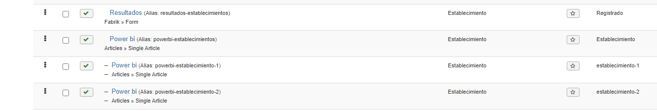

creamos los items de menu...
el general como Powerbi - establecimiento
y los de cada uno de los usuarios
powerbi - establecimiento-1
powerbi - establecimiento -2

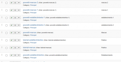

adjunto el articulo a cada item de menu
adjunto imagen articulos y acceso
users 5
adjunto acceso a cada item de menu
adjunto imagen items menu
users 4

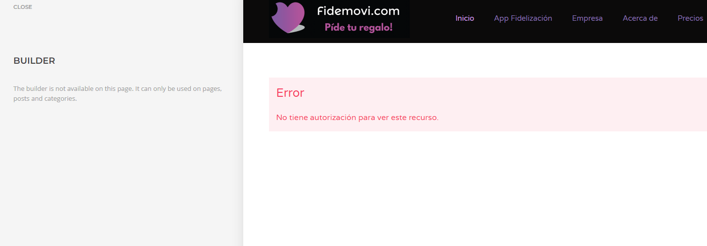

1 er problema que encuentro.
si intento acceder desde el administrador como Super-usuario- a el builder del articulo "establecimiento-1" o articulo "marcas-1" me aparece esto, no me deja acceder siendo super-usuario.. algo raro.
users 6
es decir no me deja cambiar los artículos.

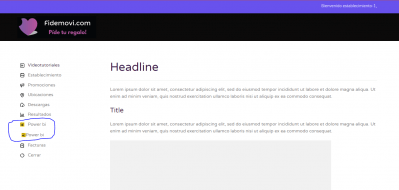

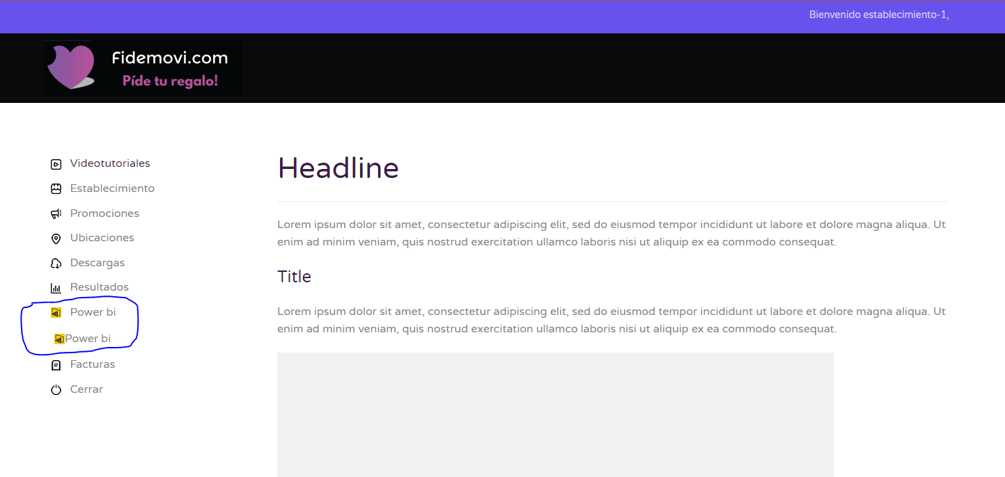

2nd cosa que veo.. si me logeo en el front end como establecimiento- 1 veo esto.
users 7
me aparece duplicado el item menu Powerbi (establecimiento) y powerbi (establecimiento-1) cuando se supone "sólo" se debería ver item menu "establecimiento-1" al logearme como establecimiento-1.

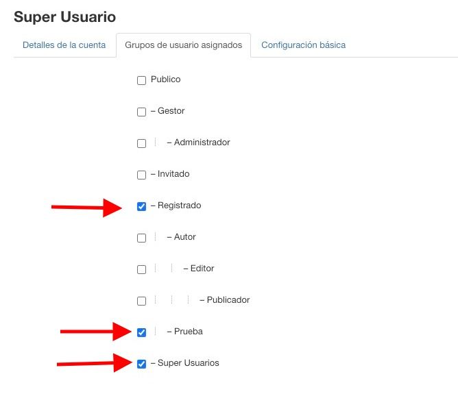

.- Edita el usuario y en la pestaña Grupo de usuarios asignados selecciona los grupos que creaste:
screenshot joomlero cp7004.webjoomla.es 2022.02.15 13 29 51

Probando cosas, he visto lo siguiente..
para poder cambiar el  articulo, vuelvo a poner el acceso a público y ya esta solucionado.

en el punto 2, segun la configuración realizada,  permite ver el item menu del grupo (establecimientos) y (marcas) segun te logees..
y además, el item menu del establecimiento-1, -2, marcas-1, marcas-2 correctamente.. tal y como muestra el video.
la pregunta es,  como puedo hacer que el ítem del menú del grupo  "no" se vea , y "sólo se vea" el del usuario logeado, de esta forma no se duplicaría.

Respuestas: 146
ya he encontrado como..
he sacado los items menu establecimiento-1, y establecimento-2 del parent del item menu establecimento..
los he puesto como menu item root es decir como principal y despublicado el item menu establecimiento.. ahora solo aparece el item menu del establecimiento logeado y el principal al despublicarlo ya no sale y no se duplica
pues solucionado
