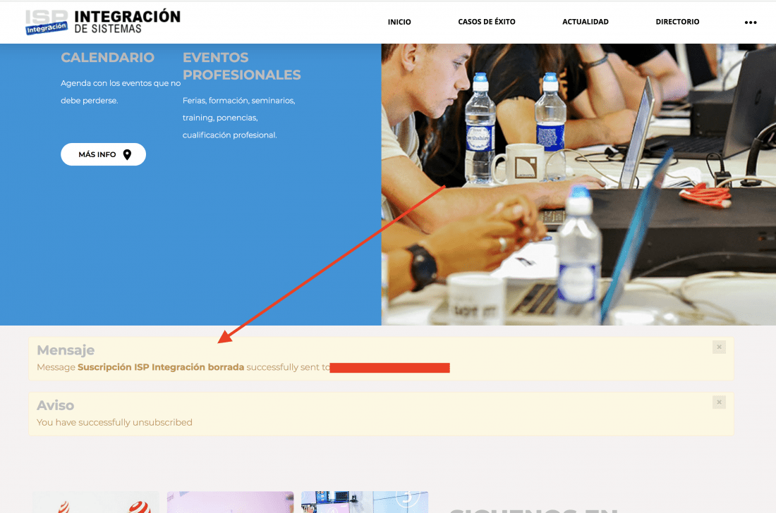

Nos tiene algo locos este asunto. Cuando se gestiona la suscripción al newsletter, y se reciben e-mails d confirmación y demás, al pinchar en el enlace (del e-mail) nos redirige bien a la página, pero el mensaje con lo que hemos hecho (adjunto captura) aparece casi al final de la página, en lugar de mostrarse en cabecera. Por lo que el usuario seguramente no verá el mensaje y pensará que pasa algo raro.
¿sabéis como localizo la posición de ese mensaje y cómo puedo subirla arriba del todo?

Por defecto es así, lo muestra en el mismo bloque donde tienes añadido el módulo.
¿ que módulo utilizas para él news ?

Ralmente el módulo no lo tenemos publicado como tal. Es un módulo no publicado que está insertado en un articulo. En este: https://www.isp-integracion.com/es/mi-suscripcion
Imagino que tal vez, por lo que dices, la posición que asignamos a ese módulo (que en realidad era solo para poderlo insertar) en middle_top_1 y de ahí que los avisos salgan ahí.. probaremos pues a poner una posición TOP, arriba para ese módulo a ver... (pero tiene toda la pinta de que es eso). Vamos allá.....

Pues he cambiado ese modulo de suscripción (que es el que está insertado en el articulo) pero sigue apareciendo en el mismo lugar. Esos mensajes que aparecen ahí abajo (en lugar de en la parte de arriba) salen cuando se confirma un enlace de baja o alta desde un e-mail.
Es decir, en la banedeja de entrada de corre "haga click aquí para confirmar la baja" . Click y se abre el navegador con la web , pero el mensaje está abajo y no se ve. Y no se por qué.... ni a qué módulo debe responder, porque estoy mirando y no tenemos módulos de suscripción ni similar en esa posición...

Es posible que el mensaje se muestre de esta forma si no tiene asignado un elemento de menú. Verifica si esto te es de utilidad: https://www.webempresa.com/blog/crear-un-menu-oculto-en-joomla-25.html

Pero ¿qué elemento de menú tengo que asociar? En realidad los módulos de suscripción están asociados a un menú de la parte inferior llamado "Mi suscripción"
Está en el menú inferior y te lleva a las opciones de suscripción

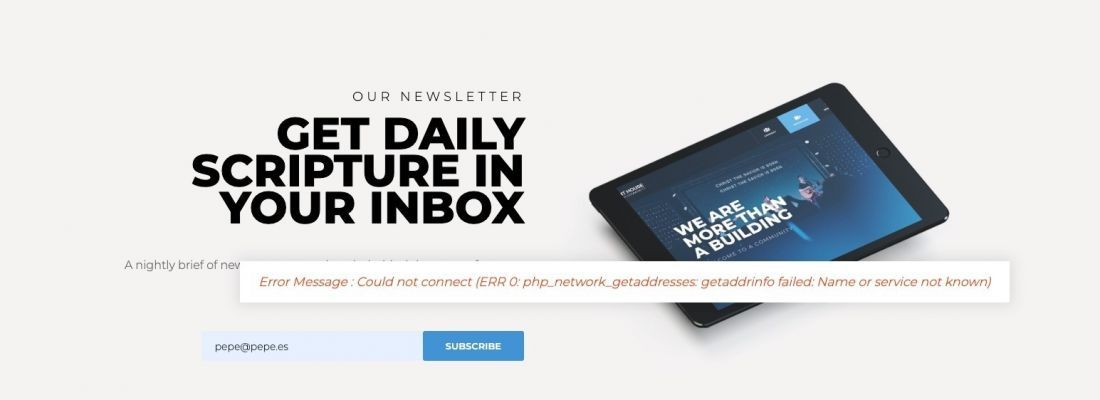

Los avisos se mostrarán en la misma posicion, en la demo veo que pasa lo mismo:
Tienes que consultarlo con el soporte de la plantilla:
-> https://www.joomlart.com/forums/shape5
No se si podrá pero una solucion seria crear una página de confirmación y redirigir el enlace del correo a esa pagina, pero tendrias que editar los archivos del módulo para poder modificarlo o no se si las opciones de la plantilla lo permiten.
Estoy seguro que en el soporte de la plantilla te ofrecen una solución.
