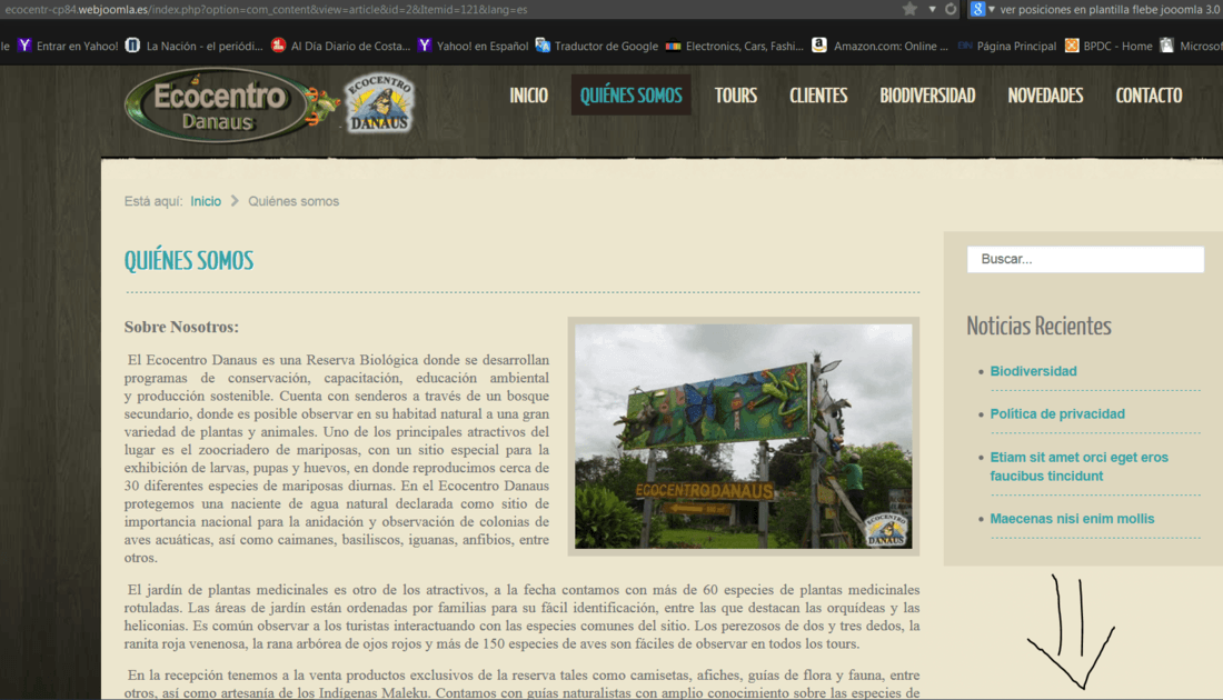

Buenos días, he estado intentando ver cuales son las posiciones de los módulos de mi plantilla de Joomla 3.0 FLEBE pero no he podido. Revise uno se sus vídeos y daba una explicación de como realizarlo utilizando "?tp= " pero eso no me sirvo. He revisado varios vídeos en internet y tampoco he podido.
Adjunte una imagen para ver el caso con mas detenimiento y el link para que lo puedan ver también: http://ecocentr-cp84.webjoomla.es/index.php?option=com_content&view=article&id=2&Itemid=121&lang=es
En la imagen es la zona donde esta la flecha, es ahí donde no se que posición tiene los módulos por que ahí precisamente quiero colocar un módulo en donde se puedan ver los comentarios de FACEBOOK y mas abajo los de TRIPADVISOR (aunque tampoco este se como hacerlo).
Gracias por la colaboración y las respuestas que me puedan brindar sobre los dos temas: Posiciones de los módulos en en la plantilla FLEBE y como hago para introducir un modulo en la sección señalada en la imagen adjunta, en donde pueda verse los comentarios de FACE y mas abajo los comentarios de TRIP.
Muchas gracias;

Hola Alberto
La posición es la posición sidebar, te puedes guiar de la misma posición en la que estan publicados los módulos de búsqueda y de novedades
Para ver las posiciones en este caso debes usar al final de la url: &tp=1, ya que ?tp=1 sólo se usa cuando no tienes variables en la url , si ya tienes variables (itemid, lang, etc) deberás usar & en lugar de ?

Hola Alberto
La posición es sidebar-a (No slide), guiate de lo que ya tienes publicado, prueba publicar un modulo html personalizado por ejemplo y verifica si te funciona.

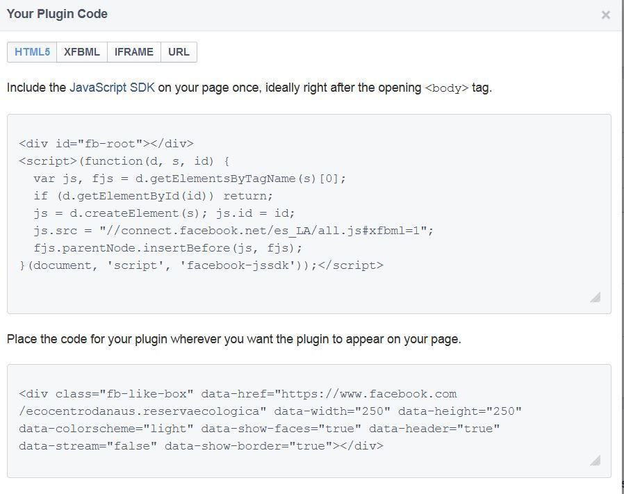

Ya lo intente y no funciona, es mas ya leí todo lo que han publicado en los foros y nada me ha funcionado. Lo que deseo es que me oriente como se hace para poder publicar un modulo como el de ustedes de facebook o cualquier otro modulo. Adjunto encontrará dos tipo de código que me dan en la pagina de facebook, dnd y como se hace para introducirlos, creo que uno va en "Toggle Editor" en la parte de HTML, pero el otro donde lo pongo?
Por ultimo quisiera que me brindara una respuesta amplia sobre el tema, ya que sus dos respuestas anteriores han sido demasiado cortas y poco concretas.
Muchísimas gracias;

Gracias por la información. El vídeo me sirvió como un orientador general, el cual me hacia mucha falta, y una vez que lo tuve me dispuse a adaptarlo, ya que la extensión que se menciona en el vídeo no funciona en Joomla 3.x , tuve que instalar "System - OpenPotion Head and Body".
En fin, ese video solvento todas las dudas que tenia con el tema. Muchísimas gracias
