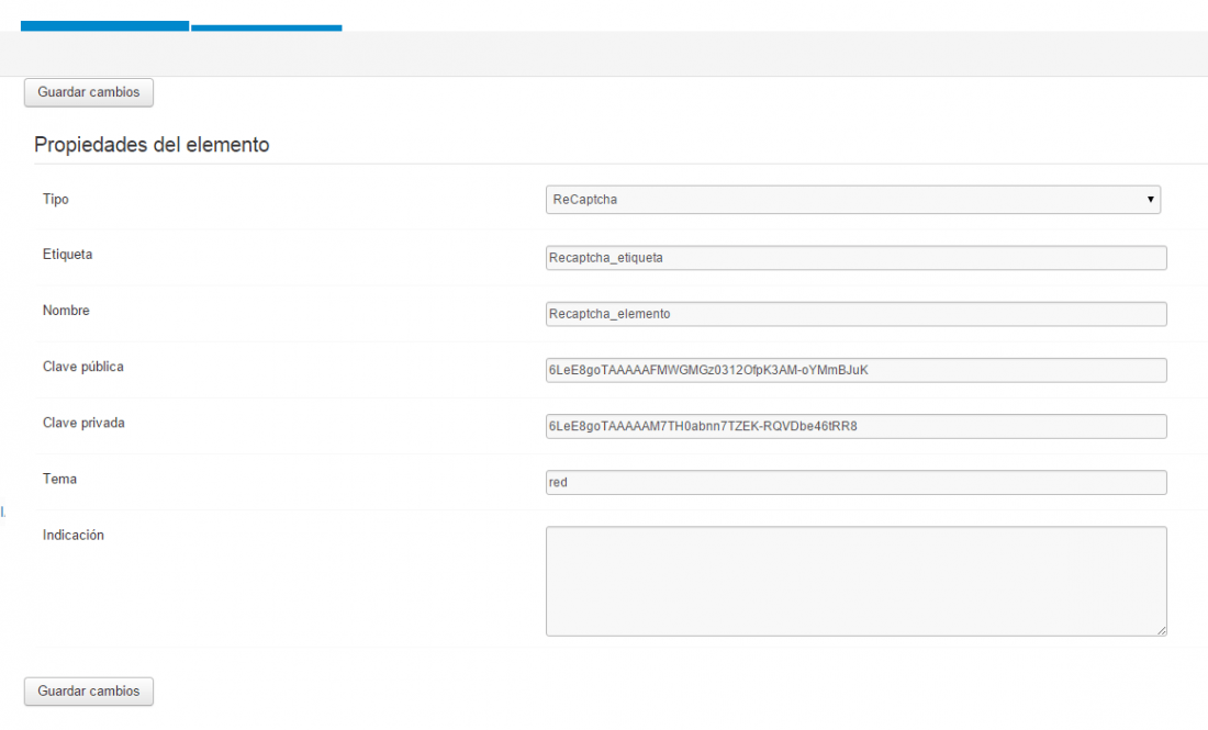

Tengo configurado el Recaptcha en Breezing (VER IMAGEN ADJUNTADA 1)

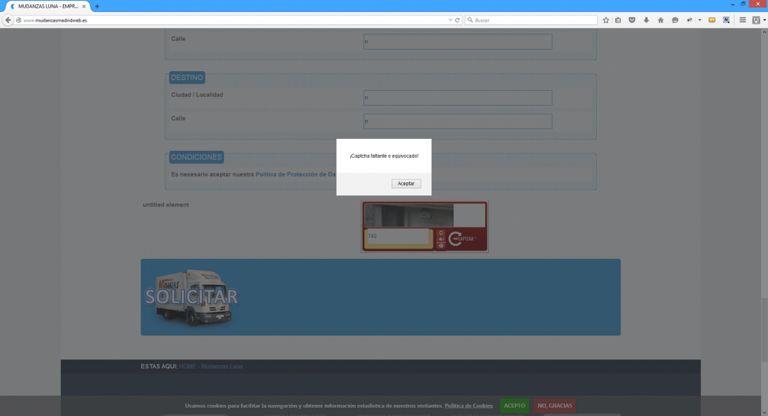

Pero cuando completo el formulario me sale Captcha Faltante o equivocado, cuando no es asi (ADJUNTO IMAGEN 2).

He realizado pruebas con el ReCaptcha en BreezingForms y me funciona correctamente en una web de pruebas.
Vete a Extensiones->Gestor de plugins y asegúrate de que tengas activado el plugin Captcha - ReCaptcha. Además, comprueba si tienes otros plugins de captcha, ya que pueden interferir con el otro ReCaptcha.
Respondido : 11/08/2015 3:33 pm
