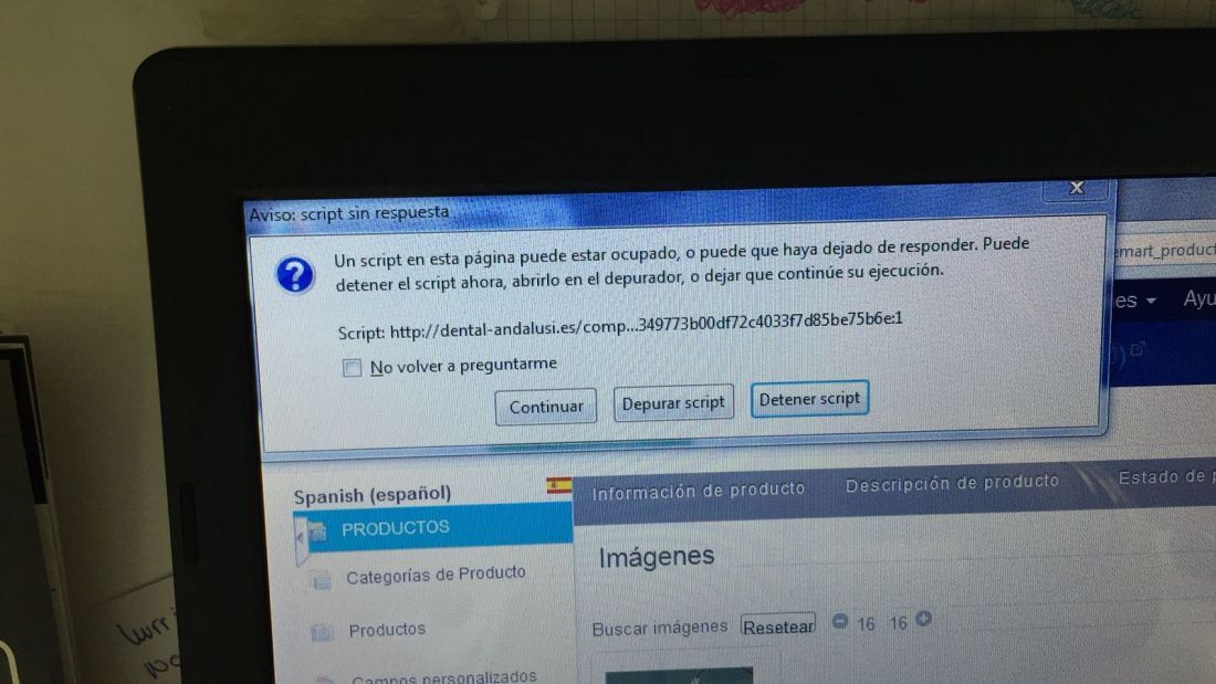

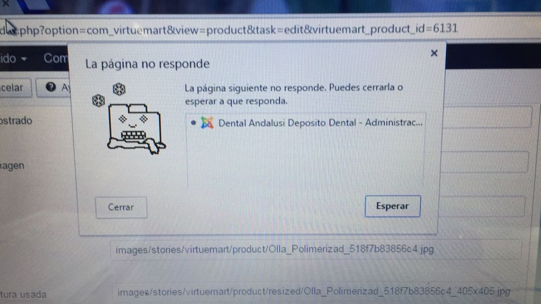

hay un problema con la administración de un Joomla 3.6.2 con Virtuemart 3.0.18.
Este problema le pasa al cliente que dice no puede hacer nada ya que le sale un error relacionado con Java (adjunto imagenes). Yo he probado y a mi no da error.
Lo raro es que el cliente dice de haber probado desde diferentes ordenadores y conexiones (oficina, casa etc.)
Alguien tiene alguna idea de lo que puede estar pasando?

Hola Marco.
Ese problema es de el propio equipo del usuario, le cuesta de cargar y por eso le presenta esos avisos ( No son errores ) , si pulsa en esperar terminara cargando.
Lo que tiene que comprobar son las reglas del antivirus, la velocidad de su ADSL y por supuesto la carga que estén soportando los equipos.

Este tipo de mensajes que se muestran se debe a que se está ejecutando un script en el navegador del usuario, y que este script está tardando mucho en ejecutarse, por lo que se muestra la alerta para ver si se quiere detener el proceso.
Haciendo pruebas con las mismas versiones de Joomla y Virtuemart que estás utilizando no veo que me ocurra este problema.
Podría tener relación con el navegador utilizando, pero veo que comentas que ya has probado en distintos equipos. Prueba en todo caso con otro navegador diferente.
El problema podría estar causado por algún plugin que hayas añadido a tu Joomla, en especial si guarda relación con Virtuemart.
Otra posible causa podría estar en que tengas demasiados elementos creados en la tienda. Por ejemplo, si tienes muchas categorías y al editar el producto estas se montan vía javascript, podría ser un proceso demasiado largo.

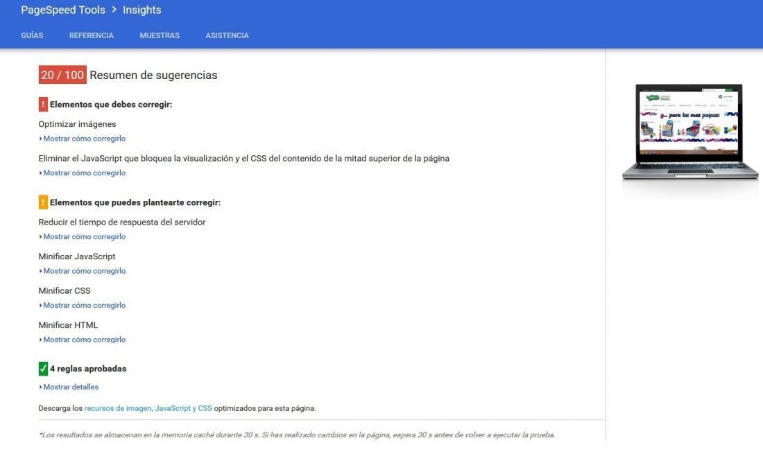

Hola Pablo,
he realizado un escaneo con Pagespeed y en el informe habla de Javascript. Adjunto captura.

Respondido : 28/09/2016 12:57 pm
PageSpeed no te servirá para localizar el error que tienes, ya que en tu caso ocurre en la administración de Joomla, y el javascript que se ejecuta en la administración no tiene nada que ver con el que se ejecuta en el frontal, que sería lo que analiza PageSpeed.
Como te comentaba, tendrías que verificar si has añadido algún plugin a tu Joomla que pueda haber afectado al funcionamiento o, verificar si tienes muchos elementos dados de alta (productos, categorías, etc.), que también podrían generar este problema.

Marco
Respuestas: 497
recientemente no se han añadido plugin ni componentes.
Hemos visto que este problema pasa cuando se abren en la administración algunos productos.
Si estos productos se clonan o se vuelven a introducir ya no dan error, una sospecha es que sean productos que se importaron masivamente......

Marco
Respuestas: 497
imposible en el momento que entro al producto no me deja hacer nada y salta el error.
